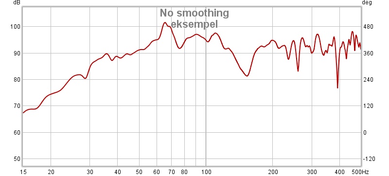

    Jeg venter min første subwoofer og har i den forbindelse noen spørsmål om hvordan man best integrerer en sub med hjep av REW. I målingen jeg har lagt ved under tenker jeg meg at det vil være natrulig å dele subwooferen på rundt 60 hz. Slik tar høyttalernen over der suben slutter. Men er det andre måter å gjøre dette på? I hvor stor grad kan man la subwoofer og høyttalere spille sammen? I eksempelet under plager det meg at det er en dip mellom 130 og 170 hz. Vil det kunne være en løsning å sette suben så høyt at jeg kan minimere dipen mellom 130Hz og 170Hz? I dette tilfelle vil jo høyttalere og sub dele en ganske bred frekvenskurve. Gitt at det fungerer dårlig, vil det likevel kunne være en løsning å jobbe frem en frekvenskurve fra høyttalerne hvor bassen ligger lavere enn der suben spuller, men likevel skjærer gjennom med en peak? Altså - at det jeg får til er å bli kvitt dipen i eksmpelet under ved å flytte rundt på høyttalerne, men ikke klarer å unngå en peak i dypere frekvens ....
    Smoothing 1/12

    Jeg venter min første subwoofer og har i den forbindelse noen spørsmål om hvordan man best integrerer en sub med hjep av REW. I målingen jeg har lagt ved under tenker jeg meg at det vil være natrulig å dele subwooferen på rundt 48 hz. Slik tar høyttalernen over der suben slutter. Men er det andre måter å gjøre dette på? I hvor stor grad kan man la subwoofer og høyttalere spille sammen? I eksempelet under plager det meg at det er en dip mellom 130 og 170 hz. Vil det kunne være en løsning å sette suben så høyt at jeg kan minimere dipen mellom 130Hz og 170Hz? I dette tilfelle vil jo høyttalere og sub dele en ganske bred frekvenskurve. Gitt at det fungerer dårlig, vil det likevel kunne være en løsning å jobbe frem en frekvenskurve fra høyttalerne hvor bassen ligger lavere enn der suben spuller, men likevel skjærer gjennom med en peak? Altså - at det jeg får til er å bli kvitt dipen i eksmpelet under ved å flytte rundt på høyttalerne, men ikke klarer å unngå en peak i dypere frekvens ....
    Smoothing 1/12
    Vis vedlegget 760022
    At de overlapper så langt opp KAN i teorien funke, men mest sannsynlig ikke.
    Det beste er jo naturligvis å ha mulighet til høypass på høyttalerne og litt EQ-muligheter oppover. Slik det ser ut nå og med antagelse om at du ikke har noe EQ/høypass, så kan du nok fint la den spille opp til 60-70 hvertfall (der det begynner å rulle av). Du ønsker høyere nivå i bunn, så å ikke kjøre den inn før ved 50hz vil gi for lavt nivå, og en dipp mellom 50-70hz. Så hvis du får blendet inn subben så den gir deg en ganske flat kurve her som ligger på 95-98dB fra rundt 100hz og så langt ned som subben henger med.

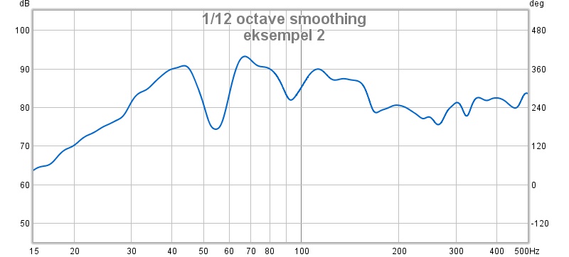

    Her er ifra en måling jeg har gjort tidligere, hvor jeg har satt opp anlegget helt anerledes, høyttalerne vendt fra hjørne mot hjørnet. Dette er kanskje et bedre utgangpunkt for å blende inn en sub? Da kunne jeg delt den på ca. 110 hz?

    Her er ifra en måling jeg har gjort tidligere, hvor jeg har satt opp anlegget helt anerledes, høyttalerne vendt fra hjørne mot hjørnet. Dette er kanskje et bedre utgangpunkt for å blende inn en sub? Da kunne jeg delt den på ca. 110 hz? Vis vedlegget 760042
    Å ha en eller flere diper mellom 100-200hz er veldig vanlig, tror ingen har dødd av det enda. Men denne ser muligens ut som et bedre utgangspunkt ja, hvis du får plassert subben så den fyller ut dipen mellom 45-65hz. Jeg ville nok fortsatt delt rundt 60-65hz, ellers vil du få alt for mye energi ved 70-80hz med sannsynlig.

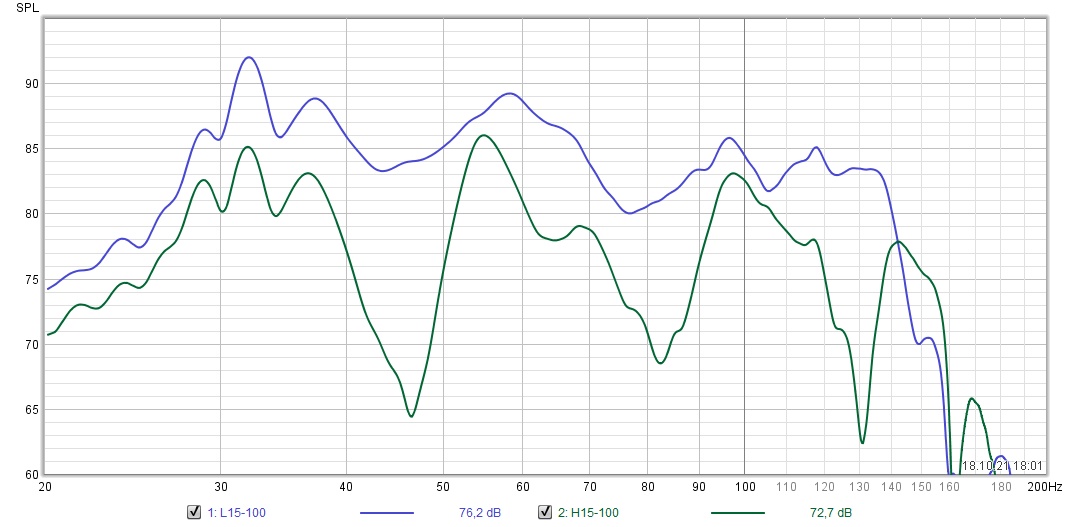

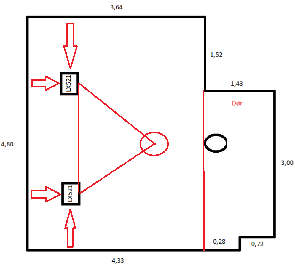

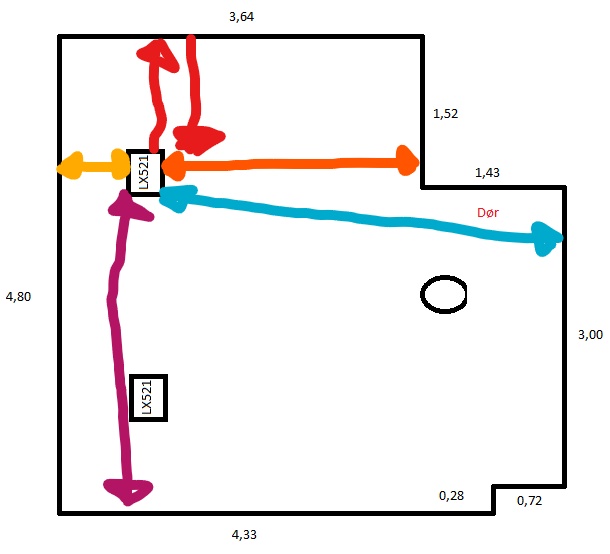

    Håper på noen gode tips for å finne ut hva som skjer og ikke minst hva jeg kan gjøre for høyre side. Her er det mildt sagt noen utfordringer;) Venstre side med som referanse. Det er kun bass som er målt.
    Høyttalerne er LX521 (Dipoler), delefrekvenser på 120 / 1000 / 7500hz. Lytterposisjon ca der det er tegnet inn en sirkel.
    Høyttalerne er LX521 (Dipoler), delefrekvenser på 120 / 1000 / 7500hz. Lytterposisjon ca der det er tegnet inn en sirkel. Vis vedlegget 760987 Vis vedlegget 760988
    Er det mulig å vri hele oppsettet 90 grader slik at du sitter med ryggen mot veggen på 4,33 m og får høyttalerne akkurat inn i innhyllet på 3,64? Siden de er dipoler bør de kunne stå tett på sideveggene.
    Balle Clorin
    19.06.2012
    12.517
    12.767
    Hvordan måler det om du har mik lengre fram foran 1.43 kanten så du lytter med 4,80 bredde

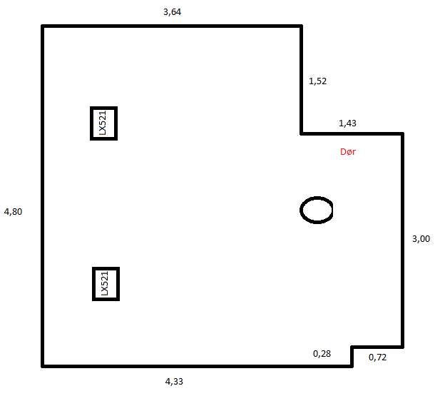

    Hmm... har vel kanskje stilt spørsmålet feil. Det jeg lurer på er om noen har noen gode tips på hva disse dipene kan komme av på høyre side. At det måler helt ræva nå og er så markant er jo en kjempe mulighet for å lære et og annet om akustiske fenomener før en går videre med litt mer kunskap i sekken:)
    Bx
    04.08.2005
    9.462
    4.904
    Høyre vegg …. Venstre vegg … bakvegg …. Ca samme refleksjon til samme tid. Og da blir det kansellering på visse frekvenser.
    Helt klart refleksjoner ja, og det er likheter mellom venstre og høyre side. Men høyre side er det jo mer eller mindre ubrukelig, selv audiolense vil vel slite her?
    Jeg tenker at det som skjer på 40 tallet fort er mye det samme som skjer på 80 tallet. Men rundt 130 kan fort være noe annet igjen.
    Kan dette være noe så kult som tangentialt som dette innhuket fra gangen "slår ihel" på venstre side men ikke høyre?

    Har selv en slik karnapp/innhuk, lyden er klart bedre ved å sitte foran innhuket, det skal ikke store ulikheter i symmetri for å slå mye ut
    MonkeyCountry Audio
    29.10.2002
    938
    100
    Sandnes
    Tar det med meg neste gang det blir litt ledig tid, mulig disse dipene da forsvinner og kan gi svar på hva som skjer. Men det er nok desverre ikke en mulig plassering av lytteposisjon når alt kommer til alt. Har et stort ønske om at det skal være plass for resten av familien også. Da kan en tilrettelegge for lek på gulvet mens han far får spilt litt musikk. Det er jo ikke vits med bedre lyd hvis det går kraftig utover muligheten til å spille musikk i det daglige:) Mini er også veldig glad i musikk og danser til alt fra bablarna til black sabbath. Skulle tatt seg ut hvis drt ikke var plass til å danse litt i kjellerstua:)

    Jeg har høyttalern på "glatte" føtter" dvs et stoffunderelag, og skyver dem not vegg ved "hvile" og de dras frem ved serøis lytting. Det samme med lyttestol. Det gjør stor forskjell og er verdt 1 minutts jobb.
    Sitter man i midten i rommet som vist over kan man få kanseller vel mye bass, (feks alt under 50Hz blir borte) prøv deg fram med plassering fra rød strek og fremover
    MonkeyCountry Audio
    29.10.2002
    938
    100
    Sandnes
    Min "lyttestol" er en stor hjørnesofa, så ikke helt lett å få til. Har nok ca +/-20 cm å gå på fra der den er plassert nå. Står ca ved 1/5 ut fra bakvegg av rommets lengde i dag.
    En løsning er å plassere bass-delen for begge høyttalerne på venstre side og kjøre dem mono. Men med delefrekvens så høyt oppe som 120hz (4-ordens) er jeg litt redd for at det ikke helt fungerer i praksis.
    Snu det hele 90-grader var slik jeg hadde det før. Grunnen til at jeg prøver på slik som dette er fordi det i teorien (simulering) virker svært mye mer lovende, men det betyr ikke at enn treffer med en gang, eller finner ut av det med en gang. Så langt har jeg kun brydd meg om bass (opp til 120hz) og har vel gjort rundt 100 målinger for å finne det beste utgangspunktet innenfor de områdene jeg har plass til å plassere høyttalerne. Denne måten å møblere rommet på gir også best plass til andre familiemedlemmer som gjør at det blir lettere å kose oss med musikk sammen.

    Du må sitte foran den røde streken og høyttalerne plasseres symmetrisk ift vegger og trekant til sweetspot... Vis vedlegget 761103
    Jeg har næsten sammestørrelse og udforming af mit rum. Jeg har også en stor peak ved 33 hz. Hvis jeg sidder foran den røde streg, bliver perspektivet bedre, men bassen bliver dårligere.

    Dette er da en mulig løsning for å unngå problemet, men ikke å finne ut av og kunne forklare problemet som er det jeg er på jakt etter i denne omgang.
    Når du har endret plassering og foretatt nye målinger vil forklaringen bli lettere å forstå...

    Hvis bassen blir dårligere er subbene plassert feil...og døren bakerst i rommet bør settes på gløtt for å gi bassbølgene lenger vandring...

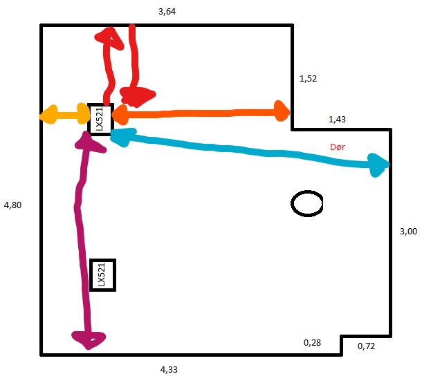

    Eksempel på artige refleksjoner som gir peaker og dipper i responsen. I tillegg kommer det interferens fra den andre høyttaleren, både direkte og via dens refleksjoner, når begge spiller samtidig.
    Av denne grunn bør man måle begge høyttalerne samtidig i det området man forventer at de spiller samtidig, noe de stort sett gjør under 100 hz.

    Kompleks interferens som følge av usymmetrisk plassering og romforhold. Jeg ville startet med å sette REW på RTA og ingen average, pink noise PN fra 20-200 hz og beveget meg litt rundt lytteposisjonen for å se real-time hva som skjer og hvor.
    Det kan du gjøre med både én og én høyttaler og begge samtidig.
    Jeg har masse erfaring fra usymmetrisk rom/plassering og bass EQ med separat for venstre og høyre kanal vs samlet. Selv om man klarer å få begge relativt flat separat så må man forvente å få variasjoner når de spiller sammen. Refleksjonen fra den ene veggen med den ene høyttaleren kan være i fase med den ene og ute av fase med den andre høyttaleren. For å få en oversikt over totalen anbefaler jeg å måle begge samtidig også.

    Nei, tvert i mot vil det gi jevn respons med subber plassert foran i venstre hjørne...
    Med multi subber kanskje, og det avhenger av hvilken frekvens man snakker om. Men her er det to høyttalere og da er det alltid en stor kansellering i midten av rommet ved en dypeste noden. Som for 31 hz i figur under, og om høyttalern gir seg feks med 50hz betyr det svært lite bass under 50Hz i rommet, om man sitter nær midten av rommet
    Med 2 subber mot vegg og 1/4 fra siden kan man få nokså jevn bass. Men min erfaring er dog fortsatt at med 2 vanlige høyttalere er det et bassminimum nær midten av rommet, hvilken frekvens det opptrer ved avhenger av rommets dimensjoner naturligvis
    Å forklare slike problemer er langt fra trivielt i et usymmetrisk rom, mulig avanserte simuleringer kan gjenskape frekvensresponsen men da har du fortsatt ikke "forklart" noe som helst. Du har fått gode erfaringsbaserte råd på bedre plassering av høyttalere og lytteposisjon som sannsynligvis vil redusere problemene. Ellers finnes det god litteratur der ute om akustikk hvis du søker bedre forståelse/forklaringsmodeller, men enkelt er det definitivt ikke.
    Tror jeg ville hørt på rådet om å vri anlegget 90 grader, faktisk vil jeg si nesten alle vridninger er bedre enn hvordan du har det nå ;-) Personlig tror jeg mer på symmetri rundt høyttalere inkl. førsterefleksjon til MLP og at evt. usymmetri hvor rommet åpner opp eller lukkes er bak lytteposisjonen eller i hvert fall slik at førsterefleksjonen er helt symmetrisk til MLP (for eksempel slik @Flageborg illustrerer, eller med høyttalerne på 3.64-veggen som et mulig enda bedre alternativ dersom du kan få førsterefleksjonen innenfor 1,52cm), ikke motsatt som du har nå (HT åpent til trangt og usymmetrisk i MLP).
