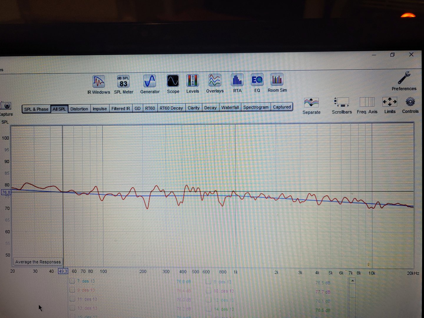

    Tatt opp rew igjen etter noen års pause, første reale førsøk på ratting etter nye komponenter kom i hus, er i lære modus.
    Målingen er nok litt preget av at det er en del skrimmelskrammel i rommet.
    Målt i lytteposisjon.
    Deler på 60, 800 og 11800 Hz

    Lite
    Vis vedlegget 771913
    Lite å klage over der. Bare å legge ned REW og spille litt musikk!

    Hvordan ser vannfallet ut fra 20 til 500 hz?
    Må sjekke senere, måtte pakke sammen, tentamen øving på rommet rett over gangen, rakk bare måling og justering før jeg måtte gi meg
    Går kanskje å hente frem, lagret målingene på edb maskinen
