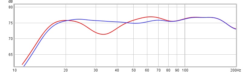

    Bingo :) Endelig forløsning og frekvensresponsen ser ikke lenger ut som dama sine pupper :D
    1. På AV8805 kan man kun endre distance på front i 2ch setup.
    2. Endre distance på sub i hovedmeny gir ingen effekt i 2ch setup
    3. Jeg har 3.42m til front og 2.7m til sub.....måtte opp til 7.72m i 2ch setup front for å få tilfredstillende overlap :rolleyes:
    4. Løsningen var så fjern at det ble mye ekstra knot.......

    Er det frontene som nå står som 772 cm? I så fall spiller vel subene før frontene?
    Harry Stoteles
    18.05.2020
    3.433
    4.097
    Jeg tror du har rett i dette tilfellet, men denne typen argument kan også bomme fullstendig. Det handler om kompromiss. Bassport gir noen fordeler og ulemper.
    Helt enig i det! Det var ikke ment som et allmenngyldig argument :)

    Aha, meg 😄 Jeg har meget bra respons fra front slik jeg har det nå og det tok tid å få til! Dessuten er alle surround høyttalere montert rundt denne posisjon. Men det er noe feil, som jeg må finne ut av. Dessuten fin respons fra sub også.....
    Ser du har fått det til, men noen tips til bedre utgangspunkt (mulig du har gjort noe av dette allerede, og jeg ser noe er nevnt i tråden, så du får plukke med deg det som evt passer): :)
    1. Som nevnt i tråden, bassrefleks sub og bassrefleks høyttaler er verste utgangspunkt for faseforskyvninger. Best er begge lukket, men prøv i det minste å lukke høyttalerens port.
    2. Sett høyttalerne som Small hvis du ikke har gjort det.
    3. Jeg ville testet å dele langt høyere, f.eks 60-80hz
    4. Ser endel nevner at avstand i surroundforsterkeren blir "feil". Denne tar gjerne høyde for forsinkelsen i forsterkeren som sitter i subben, så det kan godt hende denne stemmer selv om den fysiske avstanden ikke er den samme som rapporteres av forsterkeren. Avstanden er egentlig ikke avstand, men en indikasjon på hvor mye signalet forsinkes.
    Ja, det er rart. Muligens stor forsinkelse i sub pga 180grader faseforskyving. Jeg kan prøve med 0 grader på sub og da blir kanskje ikke avstanden så stor. Spørsmåler er også hva prosessor ligger inne med av forsinkelse på sub i 2ch modus??? Da denne ikke kan endres 🤔
    3. Ja, skal dele høyere i filmmodus 👍
    4. Spot on 👍😊 , som flere også har nevnt her. Det som ødela min forståelse var at justering av forsinkelse i sub ikke var mulig i 2ch modus.

    Jeg prøvde å snu fasen på sub 180 grader og da flyttet kolapsen overaskende seg ca 15 hz opp i frekvens.
    Ser at du har fått orden på sakene nå, strålende!
    Men som en liten forklaring på det som skjedde når du snudde fasen 180 grader og dippen flyttet seg (eller var det polaritet du flippet, det er ikke helt det samme): Ofte er det slik at Sub og høyttaler har forskjellig bratthet på fasen som funksjon av frekvensen (eller forskjellig group delay som det også kalles). Så når du prøver å aligne frontene med subbene ved å justere delays blir det et tradeoff mellom HVOR du vil at de skal summere positivt og hvor de IKKE vil gjøre det. Det ser man også i den siste grafen din, hhv under og over 45Hz i ditt tilfelle. Med brattere delefiltre blir dette frekvensområdet smalere så da er det ofte enklere å unngå store dipper selv om det kan medføre andre utfordringer... Artig hobby vi har, skikkelig mestring i ordtaket "det perfekte er det godes fiende" ;-)

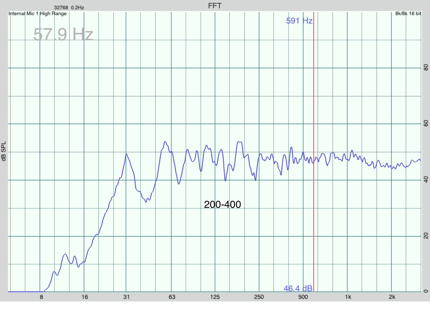

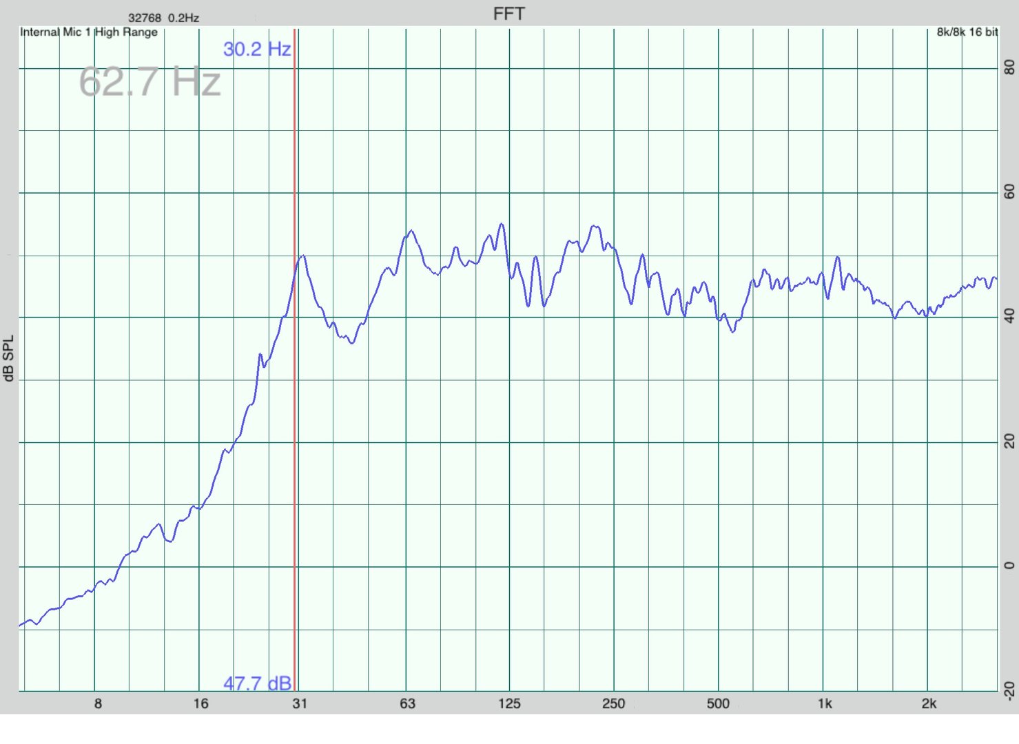

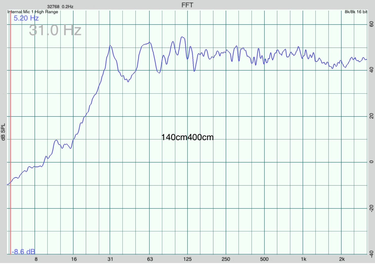

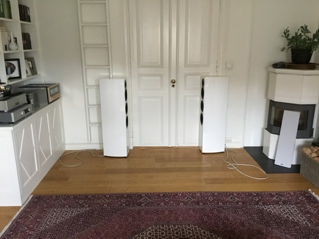

    Tenkt jeg skulle sjekke hvordan sub ville virke , og plasserte høyttaler i tenkt sub posisjon klin inntil vegg. Høyttaler går ikke så dybt som en sub selvsagt, men en pekepinn om boundary effekts med sub kan det vel gi ...
    Vanlig lyttepos og ht mot vegg
    nåværende lytteoppstilling
    alternativ oppstilling 1
    Alternativ 2
    med litt godvilje er «sub plassering « litt bedre , men er det verdt å bruke 20 000 på to halvdårlige subber.?
    Vis vedlegget 721839
    Vis vedlegget 721842
    Vis vedlegget 721845
    Vis vedlegget 721848
    Alternativ 2
    Vis vedlegget 721873
    4 stk er det beste, men 2 er mye bedre enn 1.

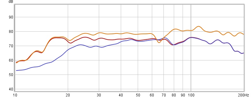

    1/12 glattet. Jeg kan leve med denne en stund, har litt jobb på 22 og 80Hz, men det låter bra og er passe jevn.
    Blå er front alene, gul er sub alene og rød er total. 40hz deling.

    Nå ser du vel litt feil ;)
    Ser en bort i fra litt lite nivå rundt 80 Hz ser det ut som det generelle nivået i bassen er 10 db over nivået ved 200 Hz
    Jauda, du har nok rett. 200hz på ca 65db og jevnt over bass nivå på 75db. Da er det mer i min gate 😁
