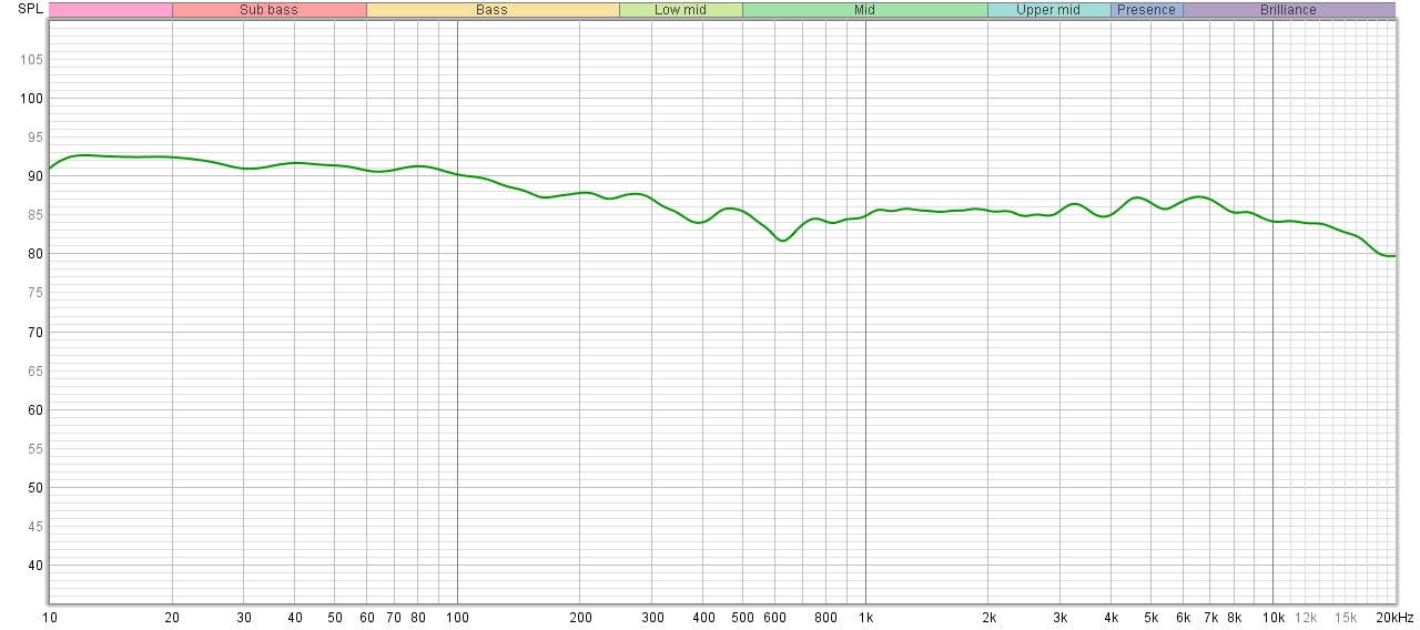

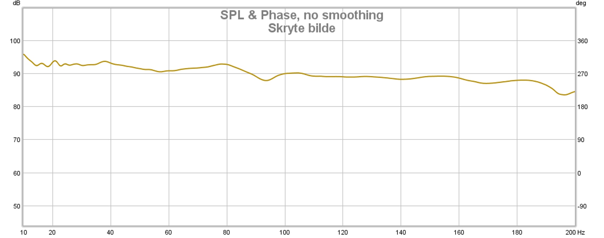

    Ikke for å gjøre deg motløs Antonsen:=)
    Men dette er jo med hjelp av basser bak i rommet, hadde jo noen leie søkk jeg også.

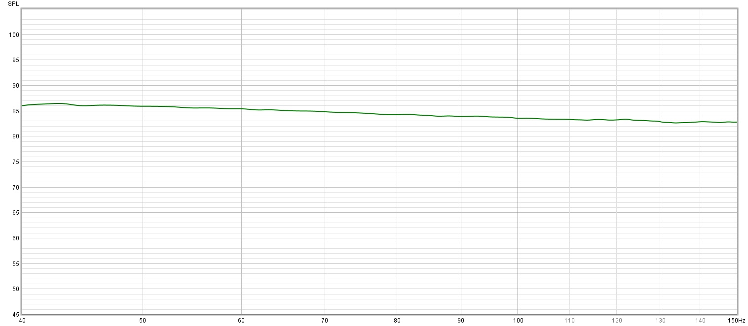

    Flere bassere gjør nok ting lettere ja :)
    Sliter med å få plass til noe bak i rommet, men skal aldri si aldri.
    Har ikke hevet noe med EQ nei, har justert gain fra -5 til 0 på outputs i minidsp, samt drar ned dippen i underkant av 30hz.
    Gleder meg til å spille litt musikk ikveld, selv om ting tyder på at det ikke snør i dag og jeg kan i teorien fortsette med kledning på huset...

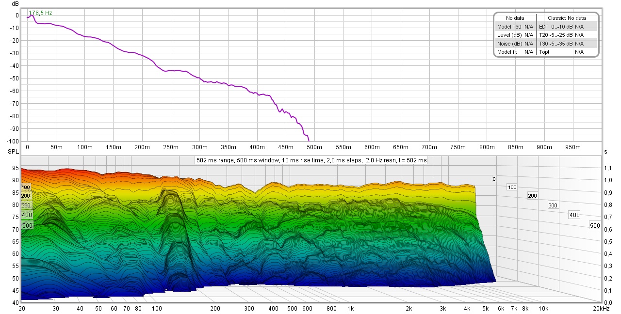

    Et mysterie

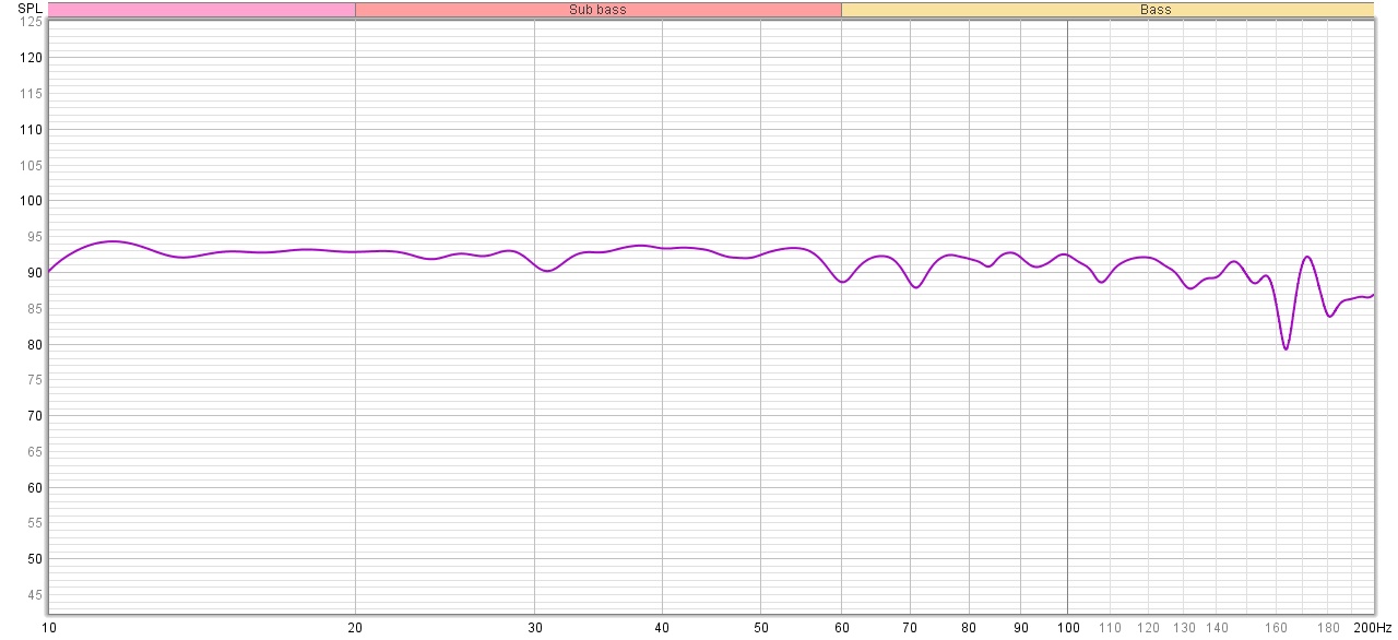

    Ved 172Hz har jeg et avvik som trenger en forklaring
    Åpenbart noe på gang

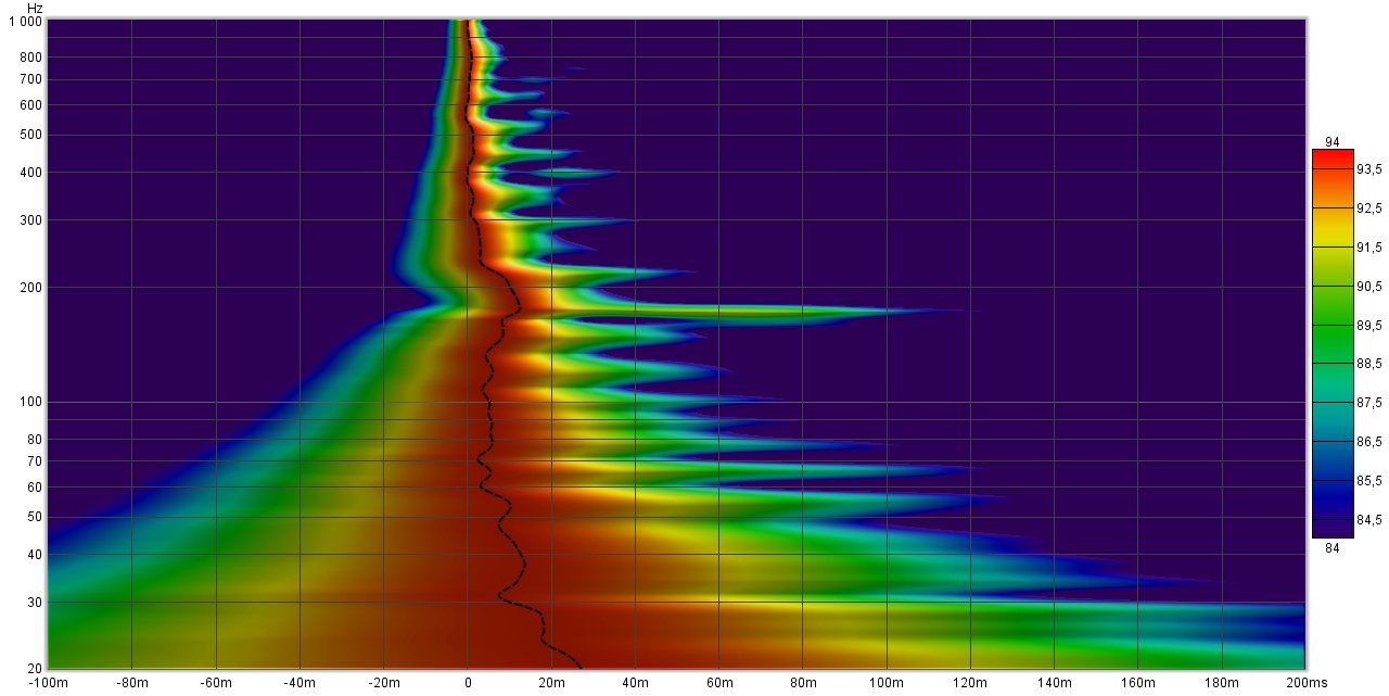

    Noe som stikker seg ut
    En rygg som ikke bør være der

    Hvor langt er det fra høyttalere til vegger bak og ved siden av høyttalerne @MakkinTosken ?
    Ser du noen spennende refleksjoner på impulsresponsen ut i tid som kan matche den peak energy tiden?
    Kan forsåvidt være vegg bak høyttaler. Der er avstanden 1,15 meter som jo er ca en halvbølge... men... hmmm. Kan også være gulvet. Også 1,15 fra mikrofon...
    Hører den ikke fra sweetspot. Men når jeg kjører sweep og sitter utenfor kan jeg høre et blip.

    Hvis det er gulvet vil vel det der flytte seg ved å endre høyden på mikrofonen? Jeg tipper på en refleksjon fra flate fra ca 1,5m, har du flater som kan stemme med det?
    Driter i den foreløpig. Har dempet den noe med fasejuks og fanteri.
    Mer viktig er å finne en god tonal balanse...ender vel som Shy baby og river rommet og starter fra bånn.

    En kjapp titt på SBIR kalkulator viste at man får en dipp på 172 hz ved avstand på ca 151 cm, så tenkte det kunne være forklaringen.
    Mulig, men dette rotet er likt for både sub og ht uavhengig. Tenker dette er noe på mottaker siden. Kansellasjonen skjer ved 166Hz

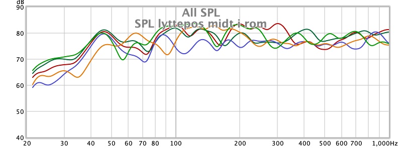

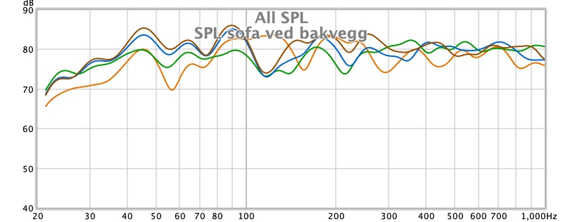

    Bygga meg bass, to stk små 8" Seas, konsept som Dutch&Dutch for å unngå kanselleringer mot frontvegg. Før jeg begynner med noe EQ, så tok jeg mange målinger. De første er i en 1m sirkel rundt lytteposisjon sånn midt ca midt rommet:
    Deretter tok jeg målinger langt bak i rommet, rundt en større sofa, hvor jeg nå koser meg på hifi-sentralen og skriver samtidig som jeg hører musikk:
    Som dere ser har vi en tendens til en liten pukkel på ca. 45 hz og ca. 90 hz. Men det er ikke så galt, og de forsvinner helt på enkelte steder. Intill videre lurer jeg på om jeg bare lar det være, eller hva synes dere?

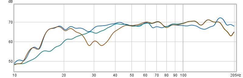

    Hmmm jeg får en kolaps av bassen rundt 30hz når front og sub spiller sammen?! Delefrekvens er 40hz.
    Sub (blå) og front (grønn) spiller fint hver for seg........regner med de faser ut hvarandre?
    MEN hva skal jeg gjøre med det? (Marantz AV8805).
    Vis vedlegget 720117
    Det er kansellering pga feil avstand. Juster avstand til sub til området går opp.
