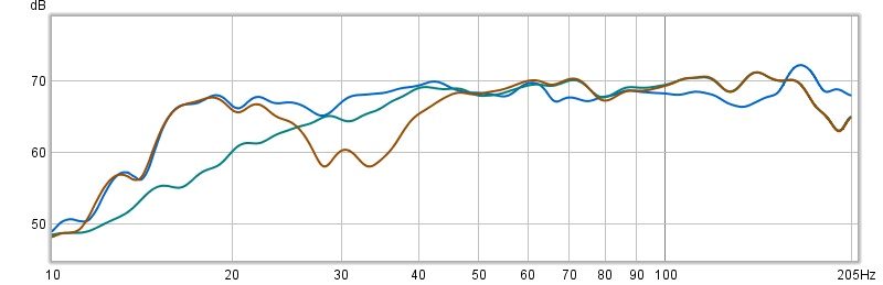

    Hmmm jeg får en kolaps av bassen rundt 30hz når front og sub spiller sammen?! Delefrekvens er 40hz.
    Sub (blå) og front (grønn) spiller fint hver for seg........regner med de faser ut hvarandre?
    MEN hva skal jeg gjøre med det? (Marantz AV8805).
    Vis vedlegget 720117
    Kan snu fase/polaritet og/eller justere avstand elektronisk.

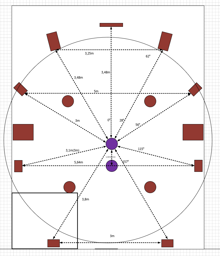

    Takker for gode råd. Sånn ser rommet ut. 2etg. med skråtak:
    Subbene er aktive i LFE modus, så prosessor styrer delefrekvens (Klipsch r-115sw)
    Coolio nevner fase/polaritet.... r-115sw har bryter på baksiden 0/180grader. Denne har jeg ikke brukt da jeg har hatt en forventning om at prosessor styrer til riktig verdi ved kalibrering uavhengig av hva bryteren står til, mulig jeg har tatt feil der så denne må testes!
    Status nå er at det spiller helt strålende i stereo, men når jeg kobler inn subben blir lyden bassfattig. Skal normalt spille uten sub, men tenkte meg en slags "party" modus med 40/60 hz deling der jeg kan utnytte anlegget til det maksimale :cool:

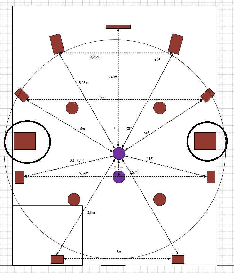

    Ja, subber. De har vært på mange plasser i rommet. Men her ble lyden best. Bildet viser alle posisjoner som er testet:

    Som du ser på kurven er front og sub veldig bra alene.
    Synes du har fått litt sprikende forklaringer... Dette dreier seg om å få fasen mellom sub og main i området rundt delefrekvensen til å overlappe best mulig slik at de ikke kansellerer hverandre. Vanligvis gjør du det ved å justere delay for output til subbene (dvs, "distanse" i de fleste A/V enheter). Du trenger altså ikke flytte på noe fysisk for å aligne dem. Hvis, som du sier, subbene spiller best der de står så bør de stå der, men du må justere delay (=justering av fase) på subbene slik at de spiller bedre sammen med høyttalerne, noe de ikke gjør spesielt godt nå. Og vanligvis er det kun i et ganske begrenset frekvensområde rundt delefrekvensen som det er viktig å optimalisere. Hvis du har fullrange fronter (og i så fall, hvorfor??) + subber som overlapper i et større frekvensområde så er det ofte litt vanskeligere, og da må du kanskje flytte rundt på ting fysisk i tillegg, spesielt hvis du har bassrefleks høyttalere i fullrange kombinert med subber, ref. justeringene Antonsen driver med ;-)
    Det er for øvrig ikke alle høyttalere som blir spesielt glade hvis de får en sokk stappet i porten, spesielt IKKE hvis du skal fortsette å la dem spille fullrange, selv om den sokken kan jevne ut fasen noe...
    Hvis du gjør separate målinger av subber og høyttalere med timing reference i REW, slik jeg foreslo til Antonsen i en tidligere post, så kan du bruke alignment tool i REW for å avgjøre effekten av å justere delay/distanse på subbene. Når delay er optimal så bør summen høytaler + sub (kompleks sum av magnitude,fase som REW beregner for deg) være høyere i SPL enn hver enkelt måling.

    Jeg prøvde å snu fasen på sub 180 grader og da flyttet kolapsen overaskende seg ca 15 hz opp i frekvens.
    Deretter prøvde jeg å justere "distance" på subwooferne, og ny overaskelse...absolutt ingen endring på SPL??? Prøvde 1-10m. Hva er årsaken til det?? Full av overaskelser denne Marantzen.....endring av avstand gir ingen endring av fase/SPL. Kanskje jeg må endre det på frontene i steden.

    Komfort, fra figuren din ser det ut som de
    Sitter Midt i rommet lengdemessig. Der vil de ha maksimal kansellering av bass () , har De forsøkt å flytte dem frem eller tilbake ?
