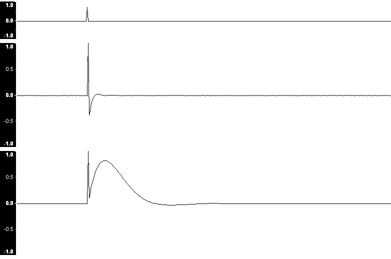

    % viser det vi kaller amplitude. Det kan nesten sammenliknes med membranutslag, men jeg skal forsøke å forklare hva det egentlig viser.
    En impuls er egentlig en uendelig kort "spike" som dermed også går uendelig høyt i frekvens. Av natur vil en impuls dra med seg alle frekvenser i systemet. I praksis gjøres to tilpasninger.
    Den ene er at impulsen er noe mindre rask, både opp og ned, og dette representerer den øvre frekvensen det måles ved. Begrenser man målingen til 40kHz vil man få en viss stige og synketid. Begrenser man den til 20kHz vil stige og synketiden bli dobbelt så lange.
    Den andre er at målesignalet normalt ikke er en impuls, men heller et sveip eller noe annet. I prinsippet kunne det vært et helt musikkstykke på flere minutter, men felles er at systemet regner ut forskjellen på målesignalet og en impuls, og bruker dette til å regne om det vi måler for å vise en nøyaktig impulsrespons.
    Slik ser det hele ut:
    Man kan tenke seg at signalet typisk alltid er i prosent eller absoluttverdi av maksimal amplitude. Vi ser her at den første impulsen har topp og bunnverdi på 1,0. Men impulsen rammer bare positive verdier, så den negative siden er skalert for å tilsvare den positive.
    Nr 2 og 3 viser gjengivelsen med forsterkede høye frekvenser, og med forsterkede lave frekvenser. Høyttalere som er ekstremt velkonstruerte vil kunne måle noe a-la dette, men det er svært sjeldent. Stereophile har gjort impulsresponsmåling av mange høyttalere og det er litt gøy å sammenlikne dem, men det er også fort gjort å tro at man kan lese veldig mye kvalitativt ut av de målingene. All erfaring viser imidlertid at å rangere impulsresponser fra "penest til styggest" korrelerer dårlig med hvordan vi rangerer lyd. Årsaken er ikke at god impulsrespons er uviktig, men at de feilene som betyr noe ikke trenger å være særlig synlige, mens de som betyr fint lite kan være ekstremt godt synlige. Og siden ingen høyttalere er i nærheten av helt perfekt impulsrespons betyr det at man må ha voldsom erfaring i å vurdere impulsresponser for å kunne "ta det på øyemål".

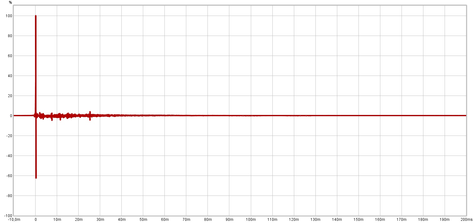

    Da kan jeg vel spørre om dette er ille?
    Dette er begge HT og begge subbene, målt i SS
    Bx
    04.08.2005
    9.456
    4.898
    Den er i alle fall godt filtrert. Jeg regner med twin peaks skyldes en liten tidsforskjell mellom høyttalerne. Det vi ser er helt ok....

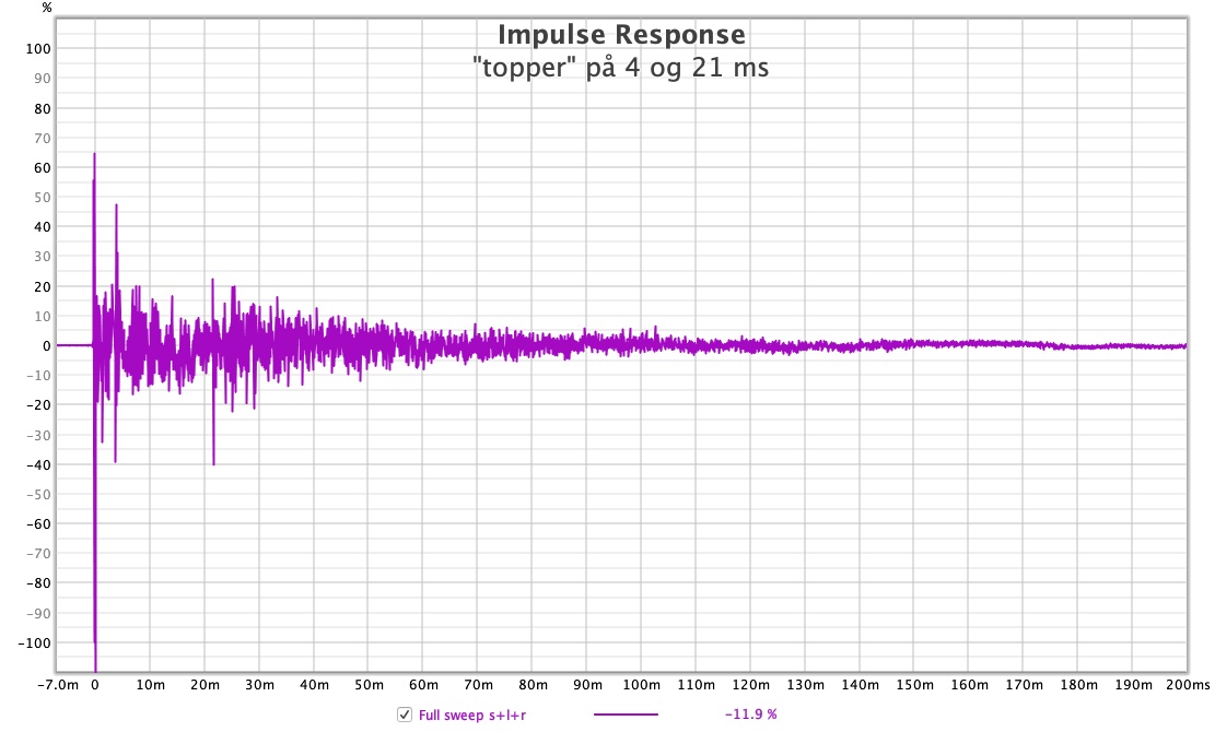

    … og nå har jeg brukt litt tid på å tenke på IR sjøl. Jeg har målt anlegget mitt nå og legger merke til to "topper" i impulsresponsen, på 4 ms og 21 ms. Jeg tipper at dette kan ha noe med klang/ekko i rommet å gjøre, men har ikke peiling. Tar gjerne imot innspill og tolkninger!
    Snickers-is
    05.02.2004
    19.386
    18.922
    Se på x-aksen din @hestepare (noe du åpenbart allerede har gjort). 1000ms er altså 340 meter. Hvis du forutsetter den samme lydhastigheten mellom de to peakene i impulsresponsen betyr det at de ligger med nesten 6 meters mellomrom. Siden toppene er såpass spisse og høye stammer de fra en høyfrekvensdriver, altså en diskant, en ufiltrert mellomtone, full range driver eller noe annet som spiller hele veien opp.
    Jeg tror at de to opplysningene gjør det ganske lett for deg å lete etter en refleksjon som ivaretar energien høyt i frekvens, og som kan gi deg en forsinkelse med nesten 6 meters forsinkelse.

    To refleksjoner som kan komme fra to forskjellige steder. Den ene har en omvei på 1,36meter og den andre på litt over 7 meter - bare begynne å lete.
    Litt vanskelig å si noe mer da det ikke er fremvist oversikt av rom og plassering av høyttaler /lytteposisjon. Noen bilder kan også være opplysende.

    En annen ting kan jo være at det er en synlig peak sammenfallende av flere refleksjoner(lite sannsynlig). For det er jo ikke tvil om at du har et nakent rom med masse refleksjoner. Kan du zoome inn på de forskjellig peakene?
    Mitt er jo ganske bra dempet men ikke helt ekstremt, og det ser slik ut
    Ja flott, dette var lærerikt. Tusen takk! Da må det være det flutter-ekkoet jeg hadde glemt at er der. Har tenkt at jeg trenger noe demping eller diffusering på for- eller bakvegg, men enn så lenge er det dessverre uaktuelt.
    Godt sett – her er det nakne betongvegger og store vinduer. Heldigvis en stor bokhylle og noen døråpninger som gjør det litt mer behagelig. Og romkorrigering hjelper veldig. Din måling ser jo helt ekstrem ut i forhold!
    Zoomet inn litt:

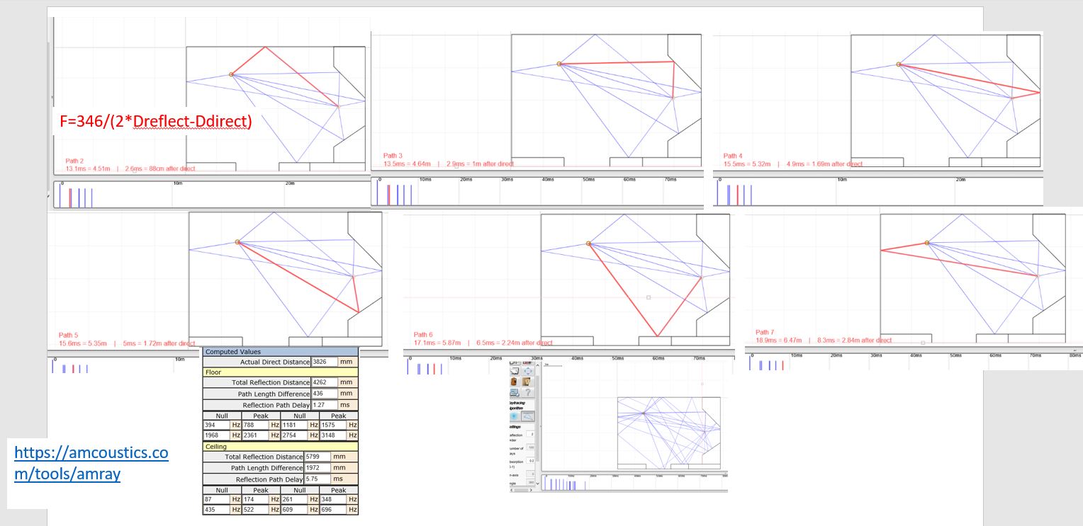

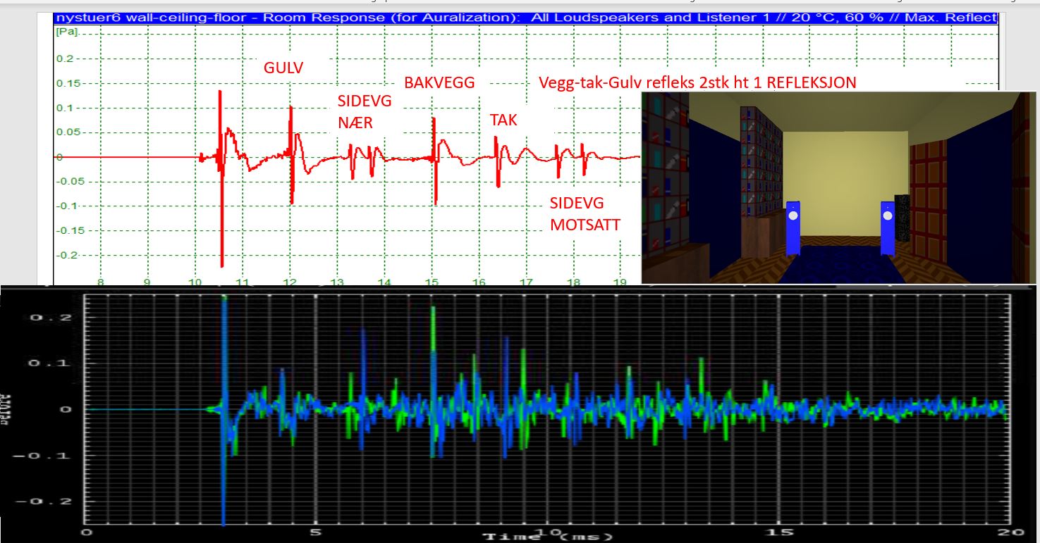

    se Google på SBIR calculator og amroc ray for å estimere gulv tak vegg refleksjoner utifra dine posisjoner og dimenssjoner . Feks er gulvrefleksjonen min på 2.3ms og tak på 5.6ms ( 3 m til tak)
    http://tripp.com.au/sbir.htm
    Mitt rom beregnet og målt
    Zoom inn og analyser som over.. her er dine data
    Dobbel impulsen i start kan være ulik avsten for v-h høyttaler?. Mål kun en høyttaler av genegn for å analysere refleksjoner.
    Har du et veldig stort rom?,, 10-12m? veldig lav basspeak du har
    Det er nok riktig ja. Jeg gjorde i utgangspunktet målingen for å se frekvensgangen med alt i drift (fronter og sub), så jeg tenkte ikke på å ta hver enkelt høyttaler denne gangen.

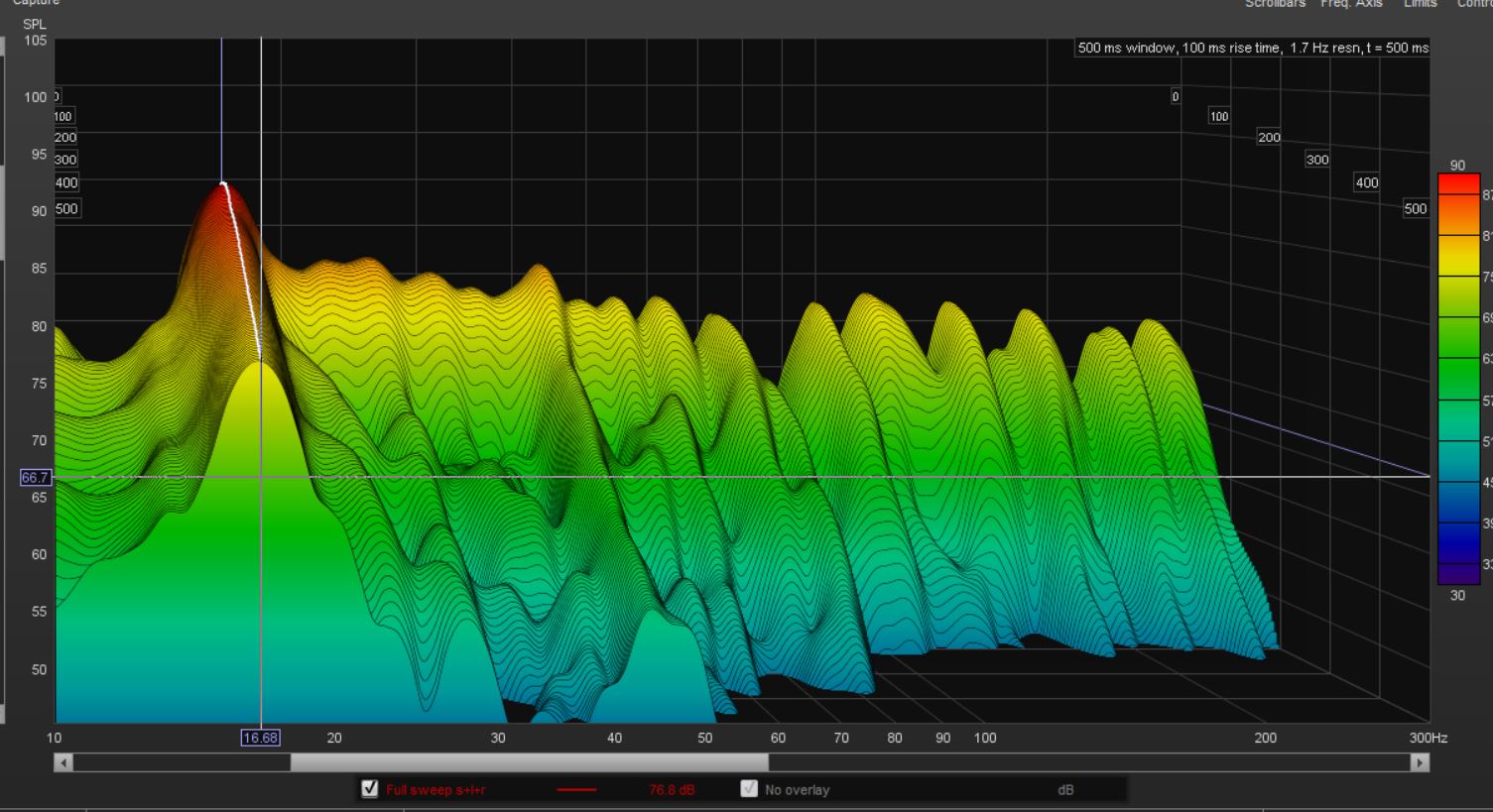

    Rommet er ca 6*4,5m, så vidt jeg husker. Jeg tror peaken på 16 Hz kan forklares med at subwooferen av en eller annen grunn har bra trøkk der nede, og at jeg gjetter på at Room Perfect ikke korrigerer så mye nedi der.

    Antar at peaken på 16hz er en romresonans basert på etterslepet.
    Lignende i rommet mitt, der kjenner man at veggen vribrerer kraftig rundt denne frekvensen.

    5,5m gir en rom resonans på 31hz.. vegg til vegg , så 16hz betyr over 10m . Pussig at det er mulig i 6m rom
    Harry Stoteles
    18.05.2020
    3.538
    4.272
    Pga halvåpen løsning (åpne døråpninger) er det totale volumet som suben «ser» ca 110 m3. Kan det ha noe med saken å gjøre?

    Absolutt..,jeg få 15m om dørene er åpne, kan også være skrårefleksjoner

    Jeg tenkte mer på en strukturell resonans.
    Denne ligger på underkant 20 hz i mitt 19m2 lytterom.

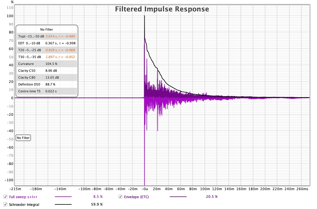

    Har bedrevet høyttalergymnastikk i det siste. Eller det vil si at det snart er 1 år siden jeg flyttet rundt på høyttalerne, og først nå jeg har fått målt litt. Jeg har fått til en litt jevnere frekvensrespons, og jeg syns selv det låter bedre (fyldigere mer kropp) enn hva det har gjort på lenge. Men selv om det låter bedre så låter det enda høgg. Her melder lyttetrettheten seg på veldig fort. Det håper jeg å kunne gjøre noe med, som blir godt nok til at musikk kan nytes. Hvis ikke er det vel en fare for at hele anlegget ryker ut. Skru lyd til perfeksjon har jeg dessverre ikke tid til lengre.
    Har også prøvd å få målt ut refleksjonpunkter i rommet. Er det en god ide og bare dure på med tiltak her (1. refleksjonspunkter tak, bakvegg, frontvegg, sidevegg) og drite litt i frekvensresponsen enn så lenge? Med litt flaks så blir ikke denne være enn det den er i dag med sine tydelige utfordringer på ca 160hz og 340hz.
    Har også prøvd å få målt ut refleksjonpunkter i rommet. Er det en god ide og bare dure på med tiltak her (1. refleksjonspunkter tak, bakvegg, frontvegg, sidevegg) og drite litt i frekvensresponsen enn så lenge? Med litt flaks så blir ikke denne være enn det den er i dag med sine tydelige utfordringer på ca 160hz og 340hz. Vis vedlegget 671940 Vis vedlegget 671944
    Det er ikke rart at dette blir slitsomt! Nivået mellom 250hz til 2000hz er alt for høyt i forhold til resten. Den toppen rundt 2000hz er også svært hørbar.

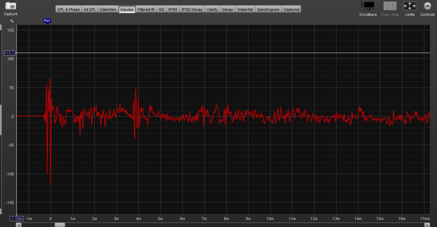

    Hvis mikken står ca 70 cm (4 ms) fra bakvegg kan det være refleksjon fra bakvegg.
