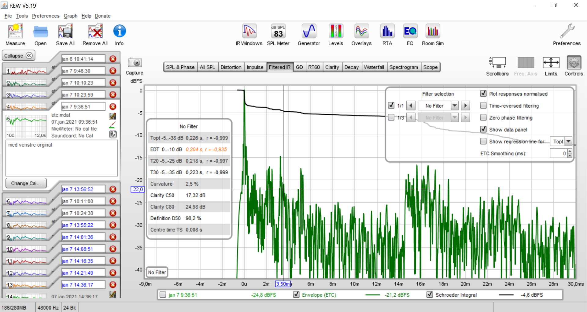

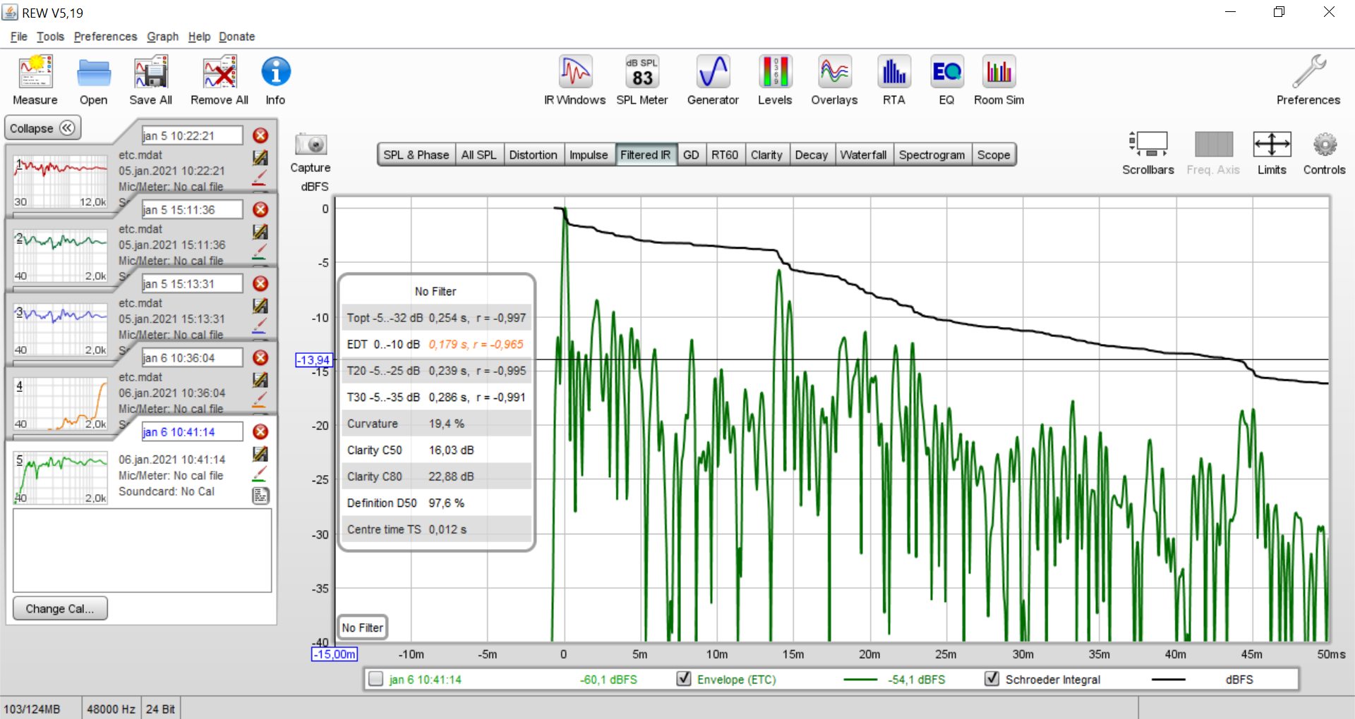

    Prøver meg på noen ETC målinger i REW. Prøvde å finne noen tråder om dette men å søke på "ETC" er helt håpløst, alle skriver jo etc, etc....
    Synes de ETC/Impuls bildene i REW ser tja... Er det Filtered IR man bruker? Impuls bilde ser enda rarere ut..
    Har jeg gjort noe suboptimalt med graf, frekvens/tids akse etc.?
    Det er flere skinnsofaer på siden/bak av mic, så helt renhårig blir det ikke..
    Høytalere er 6.5m fra bakvegg, sitteposisjon 2,5m fra bakvegg, rommet 11m og frontvegg er bare tekstil på isolasjon på tekstil.
    Legger ut to målinger, en med diffusor nede og en med den oppe.
    Den er på bakvegg/i vindu og 2,5m bak lytteposisjon så den skal begynne å vises fra 14ms og utover (den høyeste toppen er da fra bakvegg/diffusor.
    Ikke mye forskjell som jeg kan se, litt tatt ned toppen fra bakvegg på 14ms og litt mer spredt fra 15-18ms ellers lite?
    Spiken på 8ms er fra nedslått diffusor, vekke i bilde med diffusor.
    Uten diffusor bakvegg
    Med diffusor bakvegg

    Så kan du jo prøve å dempe hele samme veggen skikkelig.
    Dette ga vell ikke mye løft i lyden? Veldig liten forbedring.
    Knubie
    20.06.2020
    1.734
    722
    Blir vel ikke så mye forskjell i demping på en diffusor fra eller til..
    Selve diffusjonen er hørbar men vises ikke så mye på ETC'en..
    Spikene ble litt jevnere mellom 15 og 20ms
    Er det riktig oppsatt ETC, er sånn ca. 20-25dB ned på 25ms er det normalt etc. etc.

    Hadde tenkt å legge ut en god ETC av rommet her, der ganske umiddelbart faller 35 db og holder seg der nede til 13 ms etter. Der er det enkelte ting som strekker seg til 20-25 db nede. Ikke helt etter boka men så godt jeg klarer i dette rommet foreløpig.

    Tror det begynner og demre for meg, jeg ville ikke gjøre rommet for dødt, litt live altså. Jeg har brukt 4 BAD Expo, 4 BAD Arc og 6 Vicoustic Wavewood utenpå 15 cm isolasjon for bredbåndet demping bak i rommet og alle demper under 800-1200 Hz, men reflekterer og diffuserer over. Så da kan jeg bare glemme 30dB ned på ETC'en tidlig. Skinnsofaer hjelper vel heller ikke. Tror det er mer enn nok Live lyd, mulig jeg prøver å bytter Viscoustic panelene med vanlig Glava absorbenter. Jeg kan vel kjøre en ETC under 800Hz og en over 1200Hz for og se om det er merkbar forskjell? Går det an?

    Fant og fuskeri, jeg brukte frekvens sweep bare opp til 2000Hz, bruker jeg opp til 12000Hz ser ETC mye bedre ut.....

    Kjører du sveipen helt opp blir det kanskje ennå bedre. Så litt glattet ut den du først viste fram.
    Knubie
    20.06.2020
    1.734
    722
    Ja da har jeg kjørt noe RÆW.
    3 og delvis 6 ms er gulvrefleksjon, noe rundt 4-8 er sideveggsrefleksjon enda den er dempet allerede, altså ikke godt nok....
    14-20 er diffusor retur fra bakvegg... 25-30ms er endel retur fra Vicoustic paneler montert over bakhjørne, resten er bare ukjent.
    Alt for venstre høytaler. Alle grafene har jeg sett på smoothed med 1 ms så jeg kan se trendene, blir litt mye å legge ut alt.

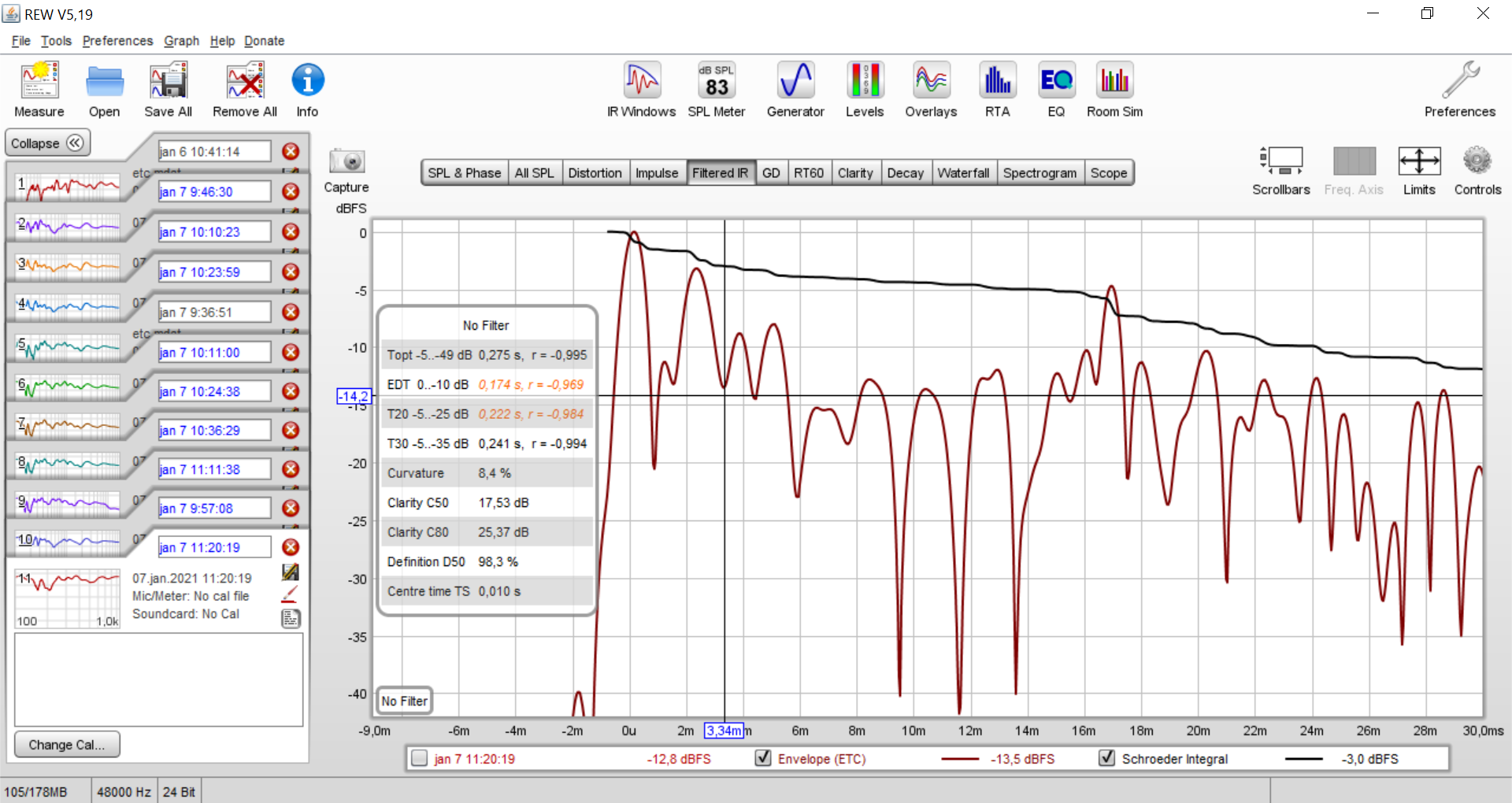

    Orginal med sofa;

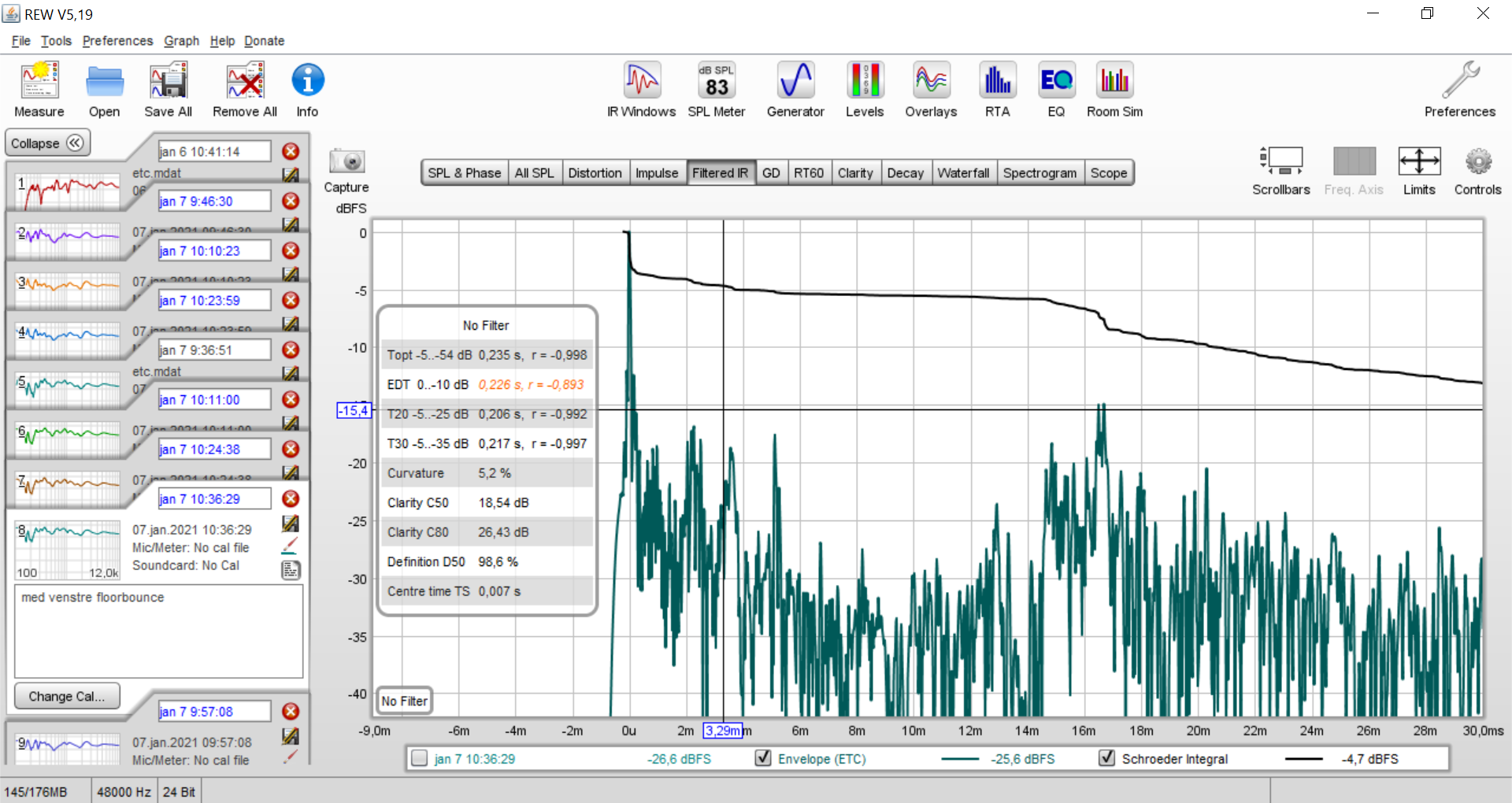

    Så med sofa utav veien vippet opp så den myke undersiden vender frem:
    Ser da at mye mellom 6-10ms går ned, men blir også litt ujevnt...
    Så dekket til Vicoustic Wavewood panel i bakre hjørne.
    Veldig lite de Vicoustic panelene bidrar med i grums på ETC, så de får være i fred.
    Endel nedgang på 25-30, og at eg satt Glava foran de hjelper på tallene i tabellen på grafen.
    Alt med litt demping i gulvrefleksjon, den er på 3 ms og ikke så mye å gjøre med.....
    He he ja, det blir det nok sikkert men bare på PC'en.
    Når jeg kjører an på 100-2000 så er det jo bare å gå hjem å begynne med en annen hobby....
    Knubie
    20.06.2020
    1.734
    722
    He he ja ganske riktig med 100-20000Hz sveip så faller hele grafen en 2-3dB til....
    Da har jeg hele ETC'en min nesten på -30dB utenom på diffusor returen fra 14-18ms...
    Da er alt på 6-14ms nede på -30dB og etter diffusorene på 18-20ms ligger det på -25 til -30dB fra 25ms og utover...
    Ehhh... så skal du ha godt rom, må man måle riktig mao...

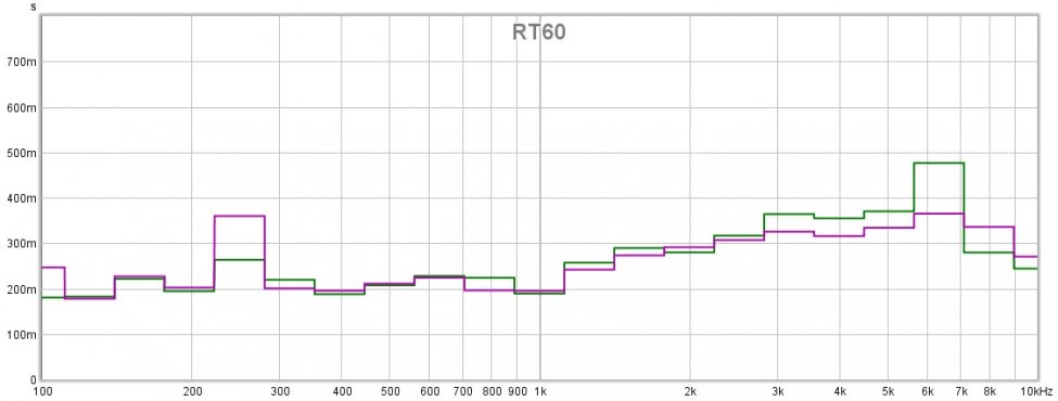

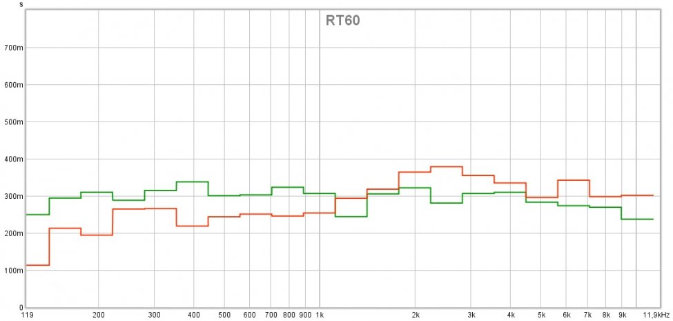

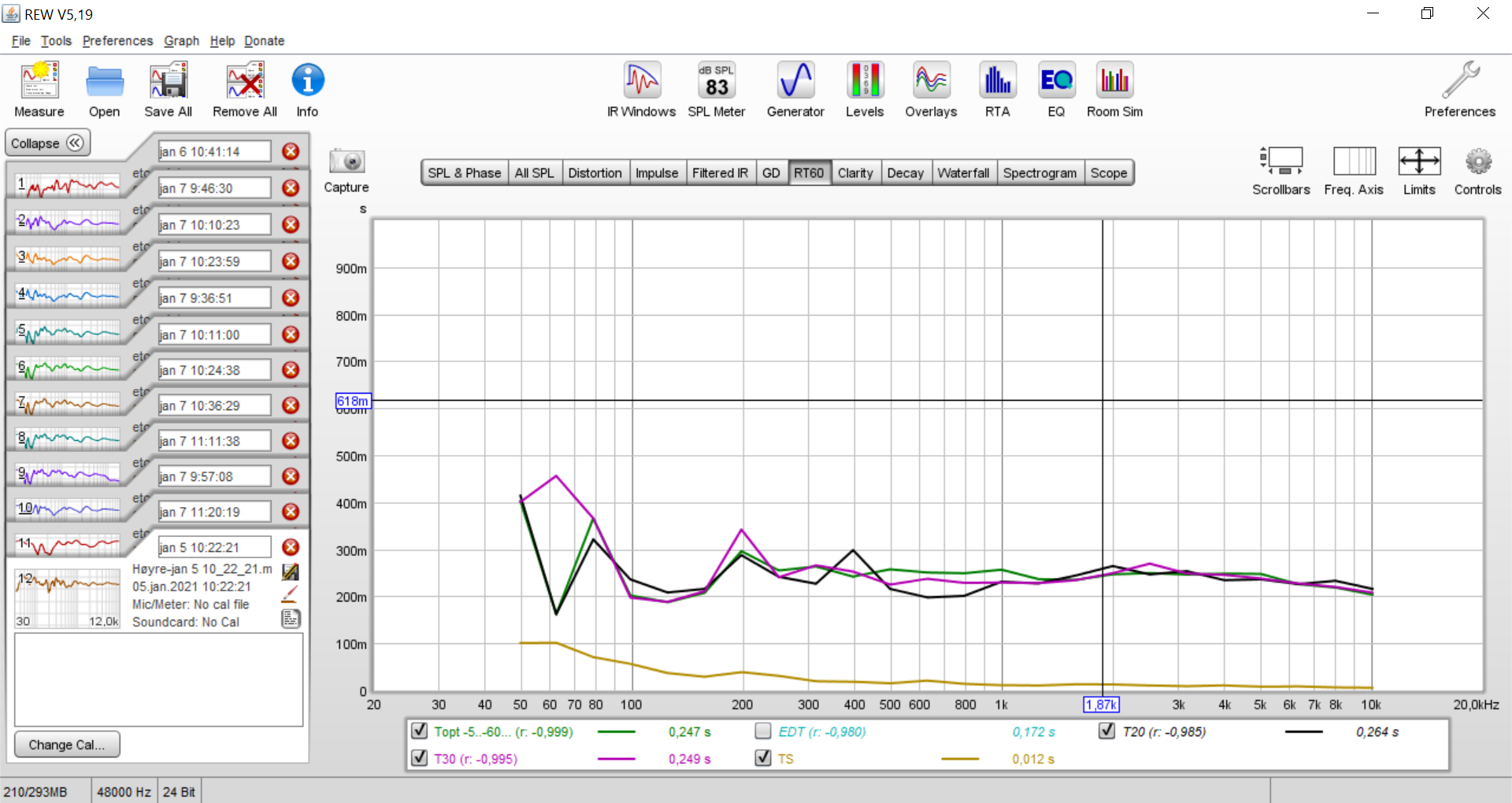

    Kan jo bruke RT60-grafen til å se på generell romklang vs frekvens. Optimalt sett bør det ligge noenlunde jevnt, hvis ikke risikerer man en betoning i refleksjonslyder som kan være ganske hørbar selv om ETC ser grei ut.
    Harde bud dette med akustikk.
    Knubie
    20.06.2020
    1.734
    722
    Ja det ser slik ut over 50Hz.
    Hvis jeg måler fra 20Hz f.eks. så tuller REW seg til helt og den går helt bananas idag, får det ikke til idag...
    Men tidligere når jeg har fått det til så stiger RT ganske mye ned mot 20Hz.
    Det ser jo forholdsviss jevnt ut men har ikke noe sammenligningsgrunnlag... Så vet ikke om det er greit, fint eller flott...
    Vis vedlegget 687337
    Jeg er ingen ekspert på det her og synes det der ser veldig mye bedre ut enn jeg er vant til fra meg. Lurer på om det er T20 og T30 som er mest relevant å bruke, husker ikke helt. Ser vi på T20 (tiden det tar før man oppnår 20 dB reduksjon) ser vi at det er ganske ujevnt fra øvre bass og opp til ca 1 khz.
    Du får en tørrere akustikk spesielt mellom 500-800 enn du gjør fra 1000-2000 hz.
    Det er mulig du kan bruke ETC igjen for å finne ut om det er utstikkende refleksjoner i det frekvensområdet som gjør slike utslag, men jeg husker ikke hvordan man måtte gjøre det for å få frekvensavhengige ETC målinger. @Bjørn ("Orso") vet dette og kan muligens bidra.
    For referanse ser det ca slik ut hos meg;
    Og av ren nysgjerrighet sammenlignet jeg med @OMF sin måling i sitt store, flotte rom med både demping og diffusering;
    OMF i grønn og mitt i oransje.

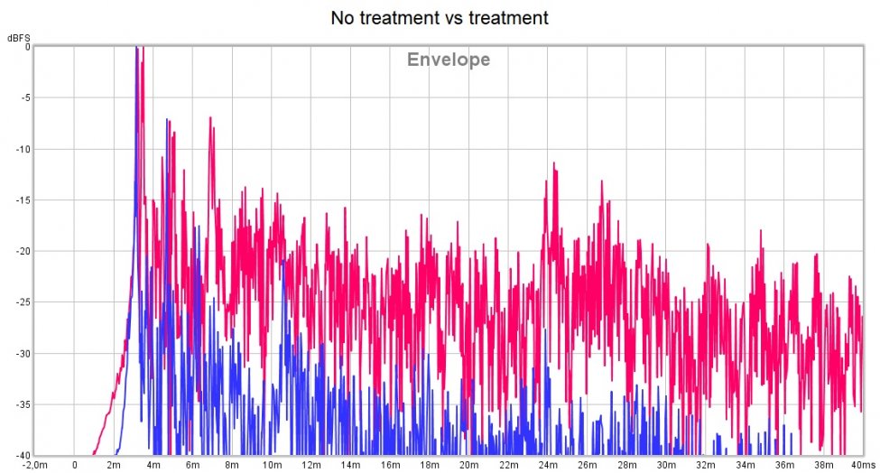

    ETC hos meg ser noenlunde slik ut (lenge siden, aner ikke om det ser slik ut enda) henholdsvis før og etter 10 cm isolasjon + 2 cm Ecophon Focus takplater;

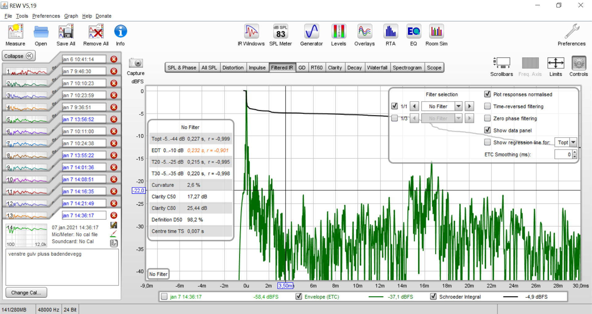

    Merkelig, noe har eg gått bananas med Rockwool Lydplater, de er litt tykkere og demper bedre når de bare er 5 cm.
    Skrudd de opp med en plankebit som klemme så får jeg gleden av å sparkle noen skruehull i veggene....
    Nesten alt mellom 2,5ms og 5ms er gulv refleksjoner !?!?!?!?!?!?
    Hordan i svarte ..... st.... fa... i hel..... går det an, trodde det var liksom bare 1 refleksjon men neida....
    Har sauset til rundt høytalerne der er det litt men ikke mye å hente, bedre/større av den ene førsterefleksjonsdemperen er bekreftet....

    Da går man fra dette
    til dette
    Case closed for venstre side.
    De offisielle ETC dagen er dermed over, for denne gang...
    Vis vedlegget 687347
    Sorry sent svar....Frekvens avhengige målinger finner man på Fanen Filtered IR, så går du inn på Controls også bare blar man seg gjennom Filter Selection på venstre side der.
    Jo lavere i frekvens man kommer jo bredere og mer volumiøse blir peakene... Og liksom tolke hele ETC infoen utfra dette blir jo en annen historie...

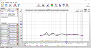

    En kjapp måling omtrent fra det stede det ble kalibrert. Har jobber noe med bassen under 100 hz og synes det er bedre enn noen gang.
    Forvrengningen er det i hvert fall ikke noe å si på
    En annen måling og visning på litt mer volum, og forvrengningen blir litt lavere i mellomtonen. Nesten under 0,1% i hele mellomtonen låter klangrikt.
