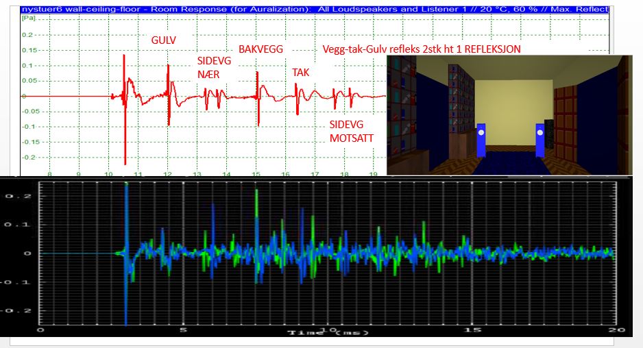

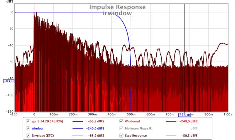

    Hei, først og fremst lurer jeg jo litt på om mitt første forsøk er i nærheten av å være riktig :) Som nevnt helt nybegynner, men har lest en del av postene her og har forsøkt å følge fremgangsmåten som ble beskrevet på minidsp.com. I hvert fall fikk jeg til slutt ut dette bildet, men trenger litt hjelp til å tolke det om det i det hele tatt er brukbart.
    Bildet er av en måling tatt der hele 5.1 systemet var koblet på. Så neste jeg lurer på om det fungerer, eller om jeg må ta en og en høyttaler? Helt nybegynner på det her.
    Balle Clorin
    19.06.2012
    12.059
    12.099
    Du har en stor og bred dal som ikke ser normal ut. Tipper mic kalibrering er feil, du har nesten ikke bass under 100HZ heller uvanlig vil jeg si.
    Hos meg ser det slik ut. Først impuls målt med Trinnov og teoretisk bereget med CaraCAD
    Frekvensresponsenser slik ut , rød med høyttaler fremme som på bilde, grønn nærme veggen, dvs lengre vekk
    Dippen på 90Hz skydles refleksjoner fra tak som nuller ut bassen der
    Vis vedlegget 488569
    Takk for tilbakemelding. Får prøve igjen. Har lastet ned kalibreringsfila til umik-1. Lagrer seg på maskinen som en .txt-fil. Så jeg har trykket på den når jeg får beskjed om at jeg skal det. Men gir et nytt forsøk.

    Jeg aner ikke hvordan det funker med surroundoppsett, da jeg bare har jobbet med egen stereo.
    Men som BC sier så er det ingen bass her, er det kun fronter kanskje, og ikke noe sub?
    Hva velger du i målevinduet, both?
    Valgte both ja, sub var også koblet til, men ble kanskje ikke med. Skal prøve på nytt i ettermiddag.

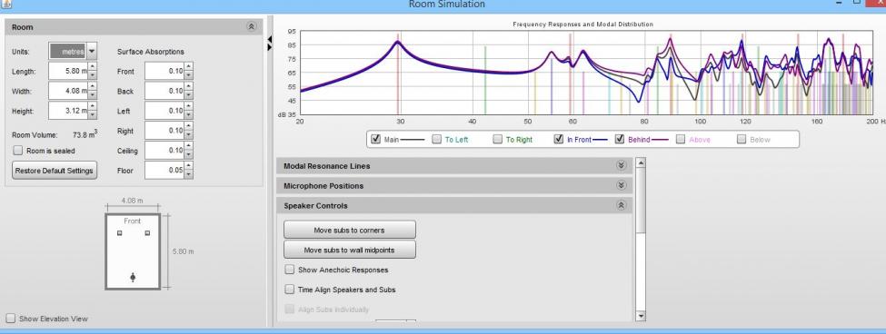

    Du kan bruke REW til å simulere rommet og se effekter av høyttalerplassering og lytterposisjon angående jevnhet på bassen, men sier ingenting om stereobilde og 3d illusjon og klarhet. RWE sier lite om forsterker .kilder etc, kun samspillet mellom høyttaler og rom.
    Generelt bør man søke å holde høyttaler minst 1 m fra vegg, og passere seg og høyttaler i en likesidet trekant. Desverre er ikke dette mulig i mange tilfeller inkludert hos meg. Men 3dimensjonalitet og klarhet og separasjon av instrumenter er best med høytatler langt fra frontvegg og lytteposisjon 2+m ut rommet men jeg mister da all bass under 50Hz,mens med høyttaler og lytter mot vegg gir fyldig og jevnere bass, men flatere lydbilde og vokalen blir midre fremtredende. Hos meg i allefall.
    Høyttaler og rom betyr uendelig mye mer enn kabler,kilde og forsterker. Så prinsippet bør være å finne en høyttaler som passer rommet og din smak, deretter en forsterker som er god nok til å drive valgt høyttaler, så kilde og aller siste kabler, og så strøm om man er hysterisk og ikke har annet å bruke penger på.
    PS jeg har brukt REW til å vise og måle forskjell i lyd med bruk av transistor og rør, og da avslører REW at det er hørbar og målbar forskjell på forsterkere med veldig ulik utgangsimpedanse ( transistor 0,1 ohm rør 1-2 ohm). REW kan også brukes til å måle høyttaler parametre og forsterkere men det er for viderekomne...
    REW er ypperlig for å sjekke om høyttalere "passer" i rommet eller ikke, og ikke minst dokumentere effekten av ulike plasseringer
    REW rom simulering

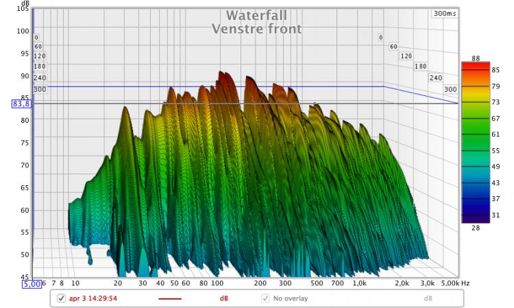

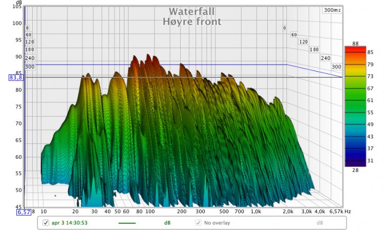

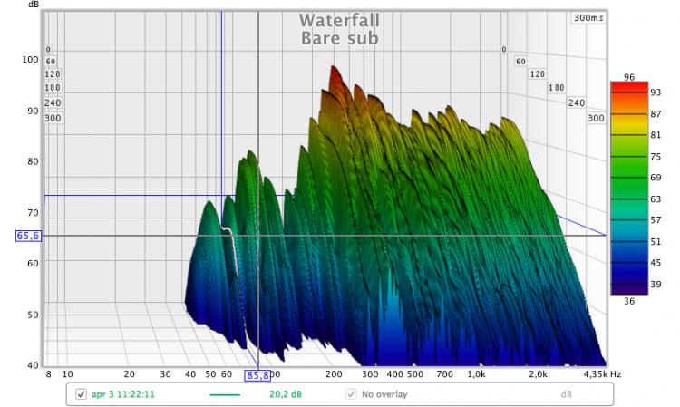

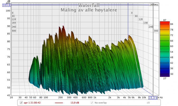

    Hei igjen dere. Nå har jeg forsøkt meg på noen nye målinger, men får det ikke helt til. Er det noen parametere i de forskjellige vinduene som jeg bør plotte inn for å få et klarere bilde av grafene?
    Under ser dere de forskjellige resultatene. Tror jeg har noen utfordringer for å si det sånn, men trenger litt hjelp med å tolke.
    E.H.
    04.07.2013
    670
    309
    Det første som slår meg er jo at suben spiller alt annet enn bass, her er noe feil med deling.
    Ellers ser det ut til å være mye etterklang i disse vannfallene.
    Er det mulig å få se et par andre grafer?
    20-20000Hz frekvensrespons er jeg interessert i og impulsmålinger av høyre og venstre

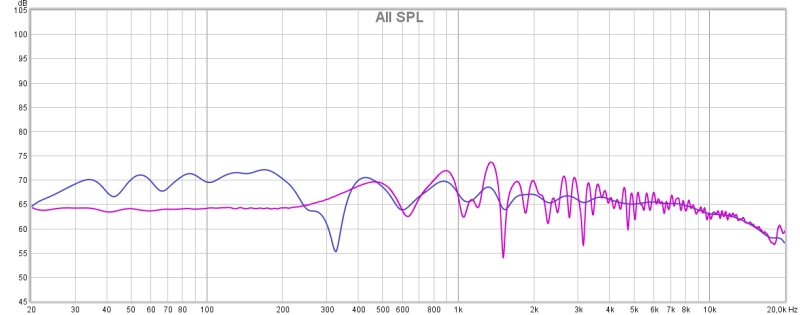

    Da foreslår jeg å måle høyttalerne i morgen, slik får du en referanse.
    Bruk 0 grader ved måling av høyttaleren
    Hvis du har mulighet så setter du høyttaleren godt ut i rommet ved måling, mikrofonen pekende mot diskantelementet cirka en meter avstand.
    Kjør to sveip, huk av den ene grafen i 'all SPL' vinduet slik at bare den ene vises, gå inn på 'IR windows' og sett høyre målevindu til 6 ms.
    Gjør det samme med den andre målingen, men bruk 'frequency dependent window' sett dette til 6 'cycles'.
    Legg ut et bilde med begge grafene, ta bilde i 'all SPL'
    Du bør ende opp med noe slikt som dette, med 1/48 glatting

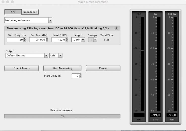

    Tyrkel, kunne du lagt ut ett bilde av Measurement vinduet ditt (som viser valg av frekvensområde, lengde på sveip osv.)?
    Ser ut som frekvensvinduet ditt er begrenset til 12khz oppover, ingen høyttalere som treffer en murvegg på den måten målingene dine viser her.
