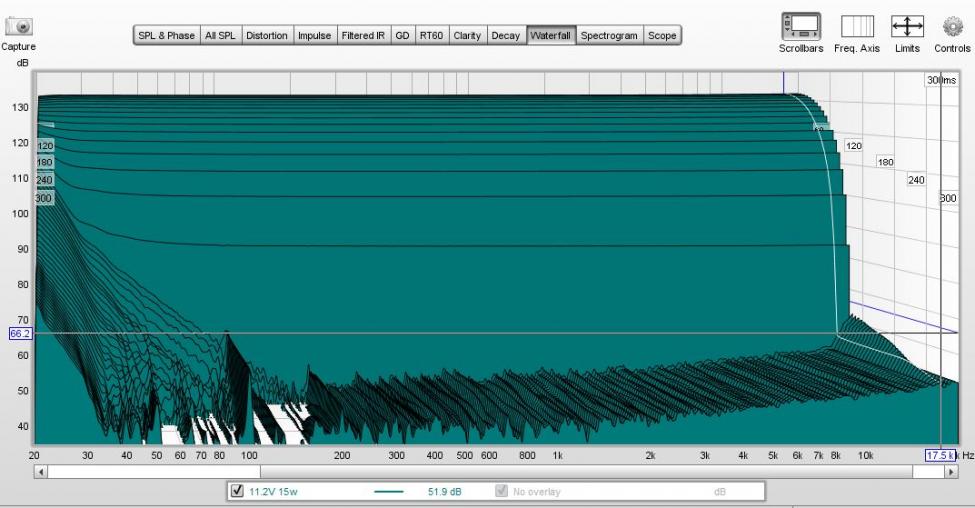

    Du bør zoome inn vannfallet til mellom 20 Hz og 400 Hz Bergfinn. Og vise litt lenger ned i støygulvet. I utgangspunktet ser det ut som du har ganske mye resonanser under schrøder frekvensen.
    Vannfall egner seg ikke spesielt godt til å se frekvenser over schrøder frekvensen. Der er impuls/ETC mye bedre.
    Frekvensrespons ville jeg også ha sett på med 1/24 glatting.
    Synes du det ser ut som det er mye resonanser her så lurer jeg på hva du sitter inne med som referanse.
    Gikk litt for i svingene dette her, men det var egentlig bare for en liten sjekk. Vi burde tatt en måling på høyere volum. Da ville det antagelig sett bedre ut
    Jeg har ikke målefila orso.
    Hvis Roald titter innom tråden kan han kanskje legge frem noe mer håndfast.
    Jeg har en laptop jeg kan installere REW på, og lære meg å bruke REW om det er ønskelig.
    Dette er et uferdig system, så bedre resultater vil komme...
    Jeg må måle med annen pc via wdm drivern i JRiver på htpc for å få dette til. Altså, to forskjellige pc'er.
    Det er en peak rundt 4-500 hz jeg skal få ned når jeg har fått bygd skikkelige kasser til midbassene.
    Mulig jeg kan bli kvitt peaken slik det står nå også, med andre innstillinger i Audiolense. ...tror det går.

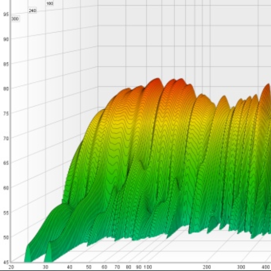

    Jeg skrev forøvrig "ganske mye". Alt er relativt, og dette er åpenbart mye bedre enn gjennomsnitter. Hvordan man kommer dit er også vesentlig. Stor forskjell på EQ og tiltak der.
    Når området i bildet under zoomes godt inn, så ser det fort annerledes ut. Har lite for seg å på et vannfall helt øverst i frekvens IMO, så sant man ikke skal se på drivermålinger anekoisk. Det interessante i små rom er opp til 300-500 Hz og målt med begge kanalene samtidig.

    Jeg vil si at det er overraskende bra for å være et ubehandlet rom
    Det som kryper ut i tid her kan ha bidrag fra omgivelsene, lavfrekvent støygulvet i bystrøk kan være ymse
    Vis vedlegget 487693
    I stand corrected :)
    Ble lurt av forrige visning. Ser definitivt veldig bra ut!
    Spørsmålet er også hvordan man oppnår resultatet. Det er en annen diskusjon, men IMO så vil mye bruk av mye EQ gjøre at det ser bedre ut enn hva det faktisk er i praksis. Sier ikke det er tilfellet her, men bare nevner det.

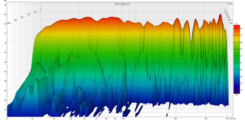

    Trur nok komboen AL og SLOB er det som signerer godkjent på bassen her. Rommet har sine utfordringer, og jeg har prøvd mange plasseringer før jeg havnet der det står nå.
    Helvetes trappa er i veien :mad:
    4 voksne gubber i en trang kjeller med nærfelt lytting gjorde noe veldig rart med lyden.
    Da jeg skrudde på musikken trodde jeg det var noe feil, men det var det ikke.

    Ser lovende ut Bergfinn! Uten tvil at trepanel rett på grindverk gjør underverker i de lavere frekvenser.
    Opplever samme i bula mi, og med litt sjonglering med plassering er bassen uten utstikkende resonanser opp til 120hz.
    Kan du si hvilke tidsvinduer du benytter i AL?
    Hadde også vært kult å se råmåling før filtrering for å se hva Audiolense gjør i tid
    Du kan enkelt eksportere fra AL og importere som impulsfil i rew. Gir deg da mulighet for å studere vannfallet som rårespons
    Er på vei bort og vekk fra hjem og hifi, men ser mer på det om noen dager når jeg er tilbake.

    @Orso; Hvor legger du lista for hva du anser som henholdsvis ok, bra og meget bra i forhold til decay i bassområdet?
    Jeg er vandt med å lese vannfall i bassen til 500ms og blir nærmest starstruck når jeg ser -30 dB allerede på rundt 200ms under 80 hz :D
    Har ikke noe fasitsvar på det da det avhenger av mye. Men det som er viktig å huske på er at et vannfall som dette er veldig glattet og skjuler i grunnen mye. Det som mange anser som et "resonansfritt" vannfall, er på ingen måter det. Oppløsningen/visningen er altfor lav.
    Oppover i frekvens (spesielt mellomtone) kan man forøvrig se mye kamfiltereffekt her, men her synes jeg andre målinger er bedre å bruke. Frekvensrespons sier i grunnen utrolig lite, og enda mer når det er mye glatting. Skal se om jeg kan skrive mer detaljert om emnet en gang, i en annen tråd.
    Det du nevner her orso er også litt av grunnen til at jeg synes målegrafer i typiske REW tråder er litt kjedelig.
    Jeg forholder meg stort sett til grafene i AL og streber etter gode resultater der i samarbeid med øra.
    Som regel stemmer simulert respons overens med øra, MEN av og til ikke.
    Når det ikke stemmer overens, er det nok mest sannsynlig jeg som har gjort noe galt.
    Jeg tror kanskje enkelte blir for opptatt av REW grafer og glemmer å stole på egne ører.
    Viser en graf berg og dalbane respons, så er jo lyden ræva uansett. Men man trenger jo ikke måle for å bekrefte det. Det hører man jo.
    Det som verre er, er når en måling ser bra ut på frekvensrespons men likevel låter ræva. Har sikkert mye med eks. tidsdomene å gjøre.
    Impulse response kan vise mye feil som ikke frekvensresponsen kan avdekke.
    (unnskyld primitivt språk, alt i beste mening) :)

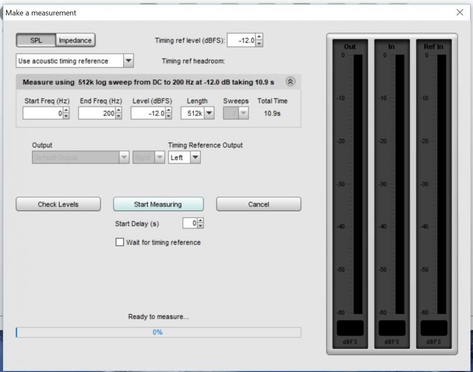

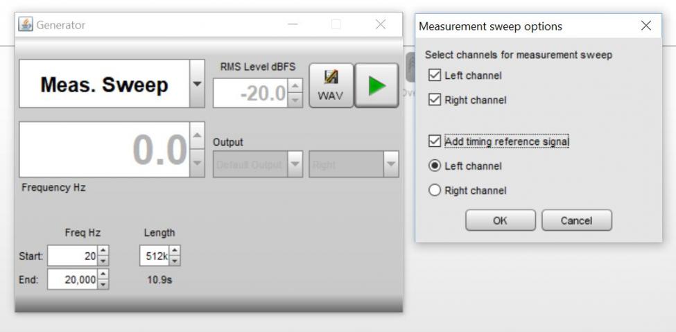

    Bergfinn, det enkleste er å lage tre wav filer med tidsreferanse (høyre, venstre og begge kanaler) i REW og spille dem av gjennom JRiver.
    Vis vedlegget 487073
    Vis vedlegget 487074
    Ser ut som Roald holdt på med det samme som du beskriver her, vidarje.
    Tror nok jeg skal få til dette på egenhånd.
    Kan vel bare innstallere REW på en laptop jeg har, og koble målemic til denne via et Roland usb-lydkort jeg har liggende her.
    Da blir det ny måling når riggen har fått oppgradert finnish og nye kasser til midbasser. :D

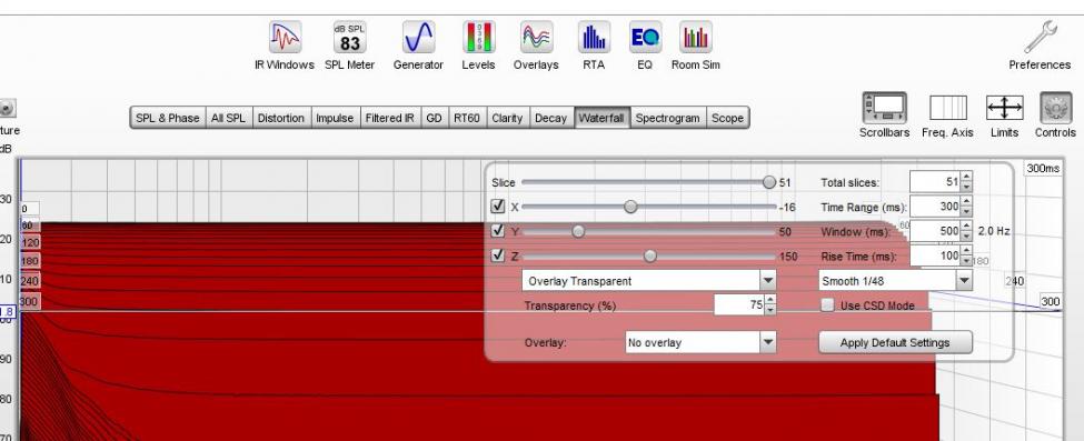

    Men får OVER på REW. Slår inn ved ca 105db.
    Det ser ut som du ikke har kalibrert REW til korrekt nivå før måling.....?
    Har ikke gjort annet enn å legge inn korrigering filen, sette generator til - 12 som mic er kalibrert mot. Noe annet jeg burde gjøre. Mik er vel ca 2år gammel.
    Får nivåer opp mot 115db men da står det OVER med rødt på spl meteorer.
    Flageborg
    04.02.2005
    7.682
    4.095
    Hvilket MV benyttes når REW kalibreres?
