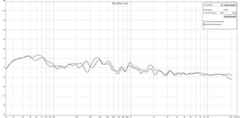

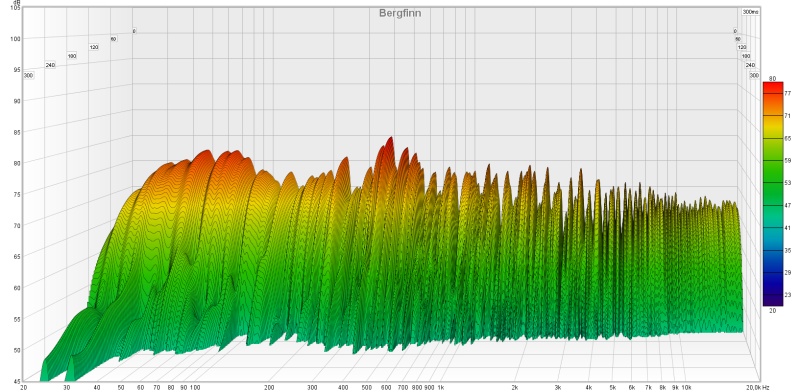

    Tirsdag går fint. Fikser du måling via JRiver også?
    Tror frekvensrespons ser greit ut, men hører etterslep i basstung musikk. Hadde vært greit å få bekreftet noen mistanker med en REW måling.

    Det er smått ufint å poste sånt! Er overrasket over bassområdet, lite etterklang til å ikke ha akustikktiltak.
    Bjørn ("Orso")
    03.11.2008
    11.296
    2.904
    Du bør zoome inn vannfallet til mellom 20 Hz og 400 Hz Bergfinn. Og vise litt lenger ned i støygulvet. I utgangspunktet ser det ut som du har ganske mye resonanser under schrøder frekvensen.
    Vannfall egner seg ikke spesielt godt til å se frekvenser over schrøder frekvensen. Der er impuls/ETC mye bedre.
    Frekvensrespons ville jeg også ha sett på med 1/24 glatting.
