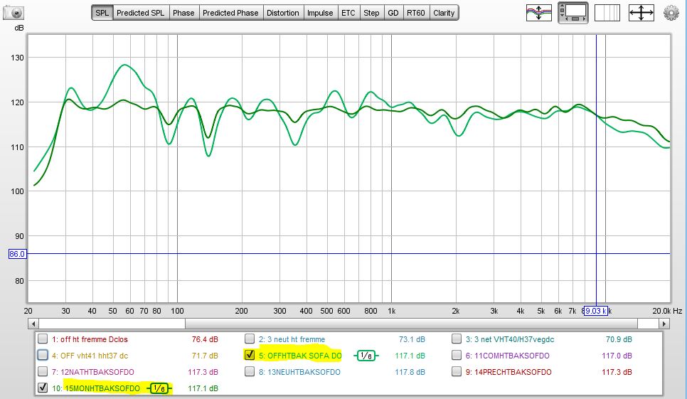

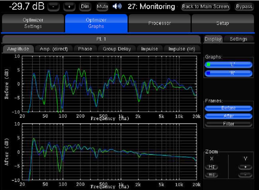

    Var spent på "nytt" lytterom, Målinger med REW sinus swep og Trinnov, 65dB spenn på Y aksen, nivå ca 80dB selv om aksen viser 120
    Vis vedlegget 485028

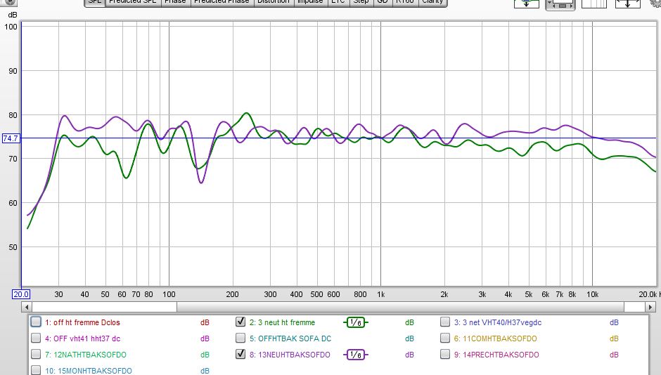

    Det ble en forbedring ja... først uten rom korreksjon og med høyttaler nærme bakvegg ( 40 cm mellom bakside høyttaler og vegg).
    Vis vedlegget 485029
    Så første måling med max korreksjon( monitor). Det neste blir å legge inn fallende target kurve
    Vis vedlegget 485030
    Vis vedlegget 485031
    Vis vedlegget 485032

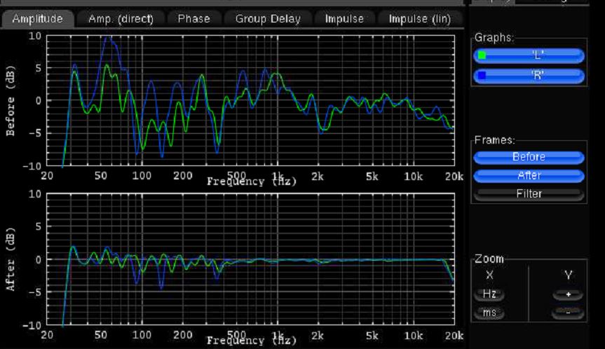

    Sammenligning med og uten korreksjon slik Trinnov ser det, 1/3 plot og 1/6 plot
    SÅ MED FALLENDE TARGET
    Fallende target +2db 30-200,fra 200 Hz til 20kHz -2dB

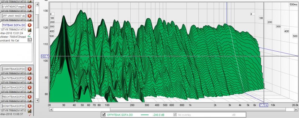

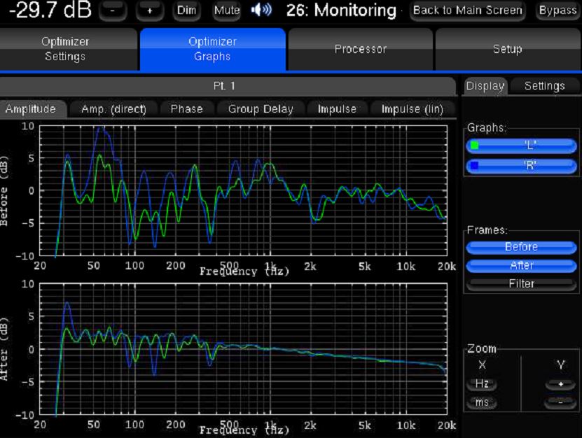

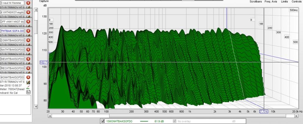

    pussig. hva skjer, prøv å tykke på den ser normal ut hos meg, Bug i systemet? også på mobil
    Waterfall uten korreksjon
    Max korreskjon, linjær målkurve REW
    Trinnov måling og resultatkurve 1/6 plot
    Trinnov kurver før og etter fallende målkurve
    forvrengning rette målkurve
    Alt over er med høyttaler 40cm fra bakvegg, lytteposisjon sofa hode/mic 75cm fra vegg/vindu
    Så flyttes høyttaler ca 1.5m frem'
    annen HT plassering

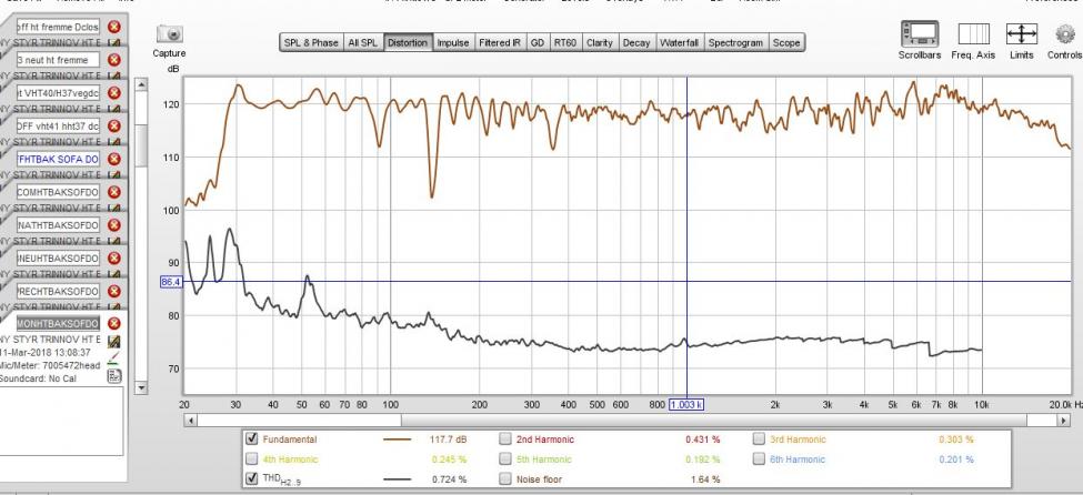

    Har du gjort målingen på 120 db?
    Skremmende høyt, eller er det noe som er feil her?

    Herlige resultater, mr Clorin! Hvordan oppleves den peaken mellom 2-3k? For meg er dette det mest sårbare området i frekvensresponsen og små utslag her forandrer lytteopplevelsen ganske markant. :)
    Var det jeg også titta på. Samtidig som man ser at det er mye liv i rommet lang etterklang i rommet.

    Det er jo ikke målt på 120 db, Her er det nok bare en manglende db kalibrering av mic.
    Balle Clorin
    19.06.2012
    11.758
    11.604

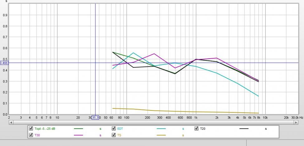

    Nivåe er reelt 80db, . Ja det er litt mye etterklang, 0,5s selv med teppe sofa og gardiner og bokhylle. Hører det også, ikke så lett med mye vegger når det er 25m3 med 3.20 til taket.
    romklang

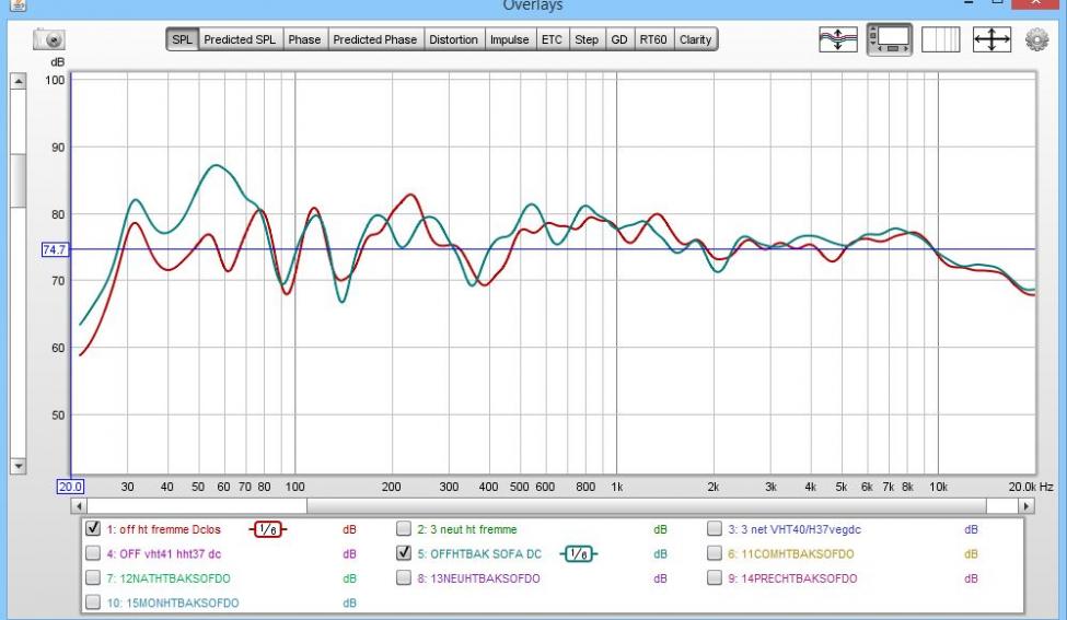

    Høyttalerplassering nær bakvegg(grønn) og langt fra vegg ( rød), uten romkorreksjon. Som forventet mye bass nærme vegg , måler passe bra men blir litt graut på høyt nivå.
    Med romkorreksjon nær og langt fra vegg. Korreksjon strammer opp og er klar forbedring spesielt med høyttaler nærme vegg. Hva låter best? Plassering langt fra bakvegg (grønn) er klart best mht åpenhet og klarhet. Ved for mye rom korr taper man litt naturlighet og dybde i vokal. Mildere korreksjon (som i plot) er best på vokal. Viste plot er med nivå 3 av 5 mht korreksjon
    Aller best lyd er det når jeg legger inn en romkorreksjon med litt mer fallende målkurve ...
    Er det noen som kan gi tips om hvor 150Hz dippen kommer fra, tak/gulv kansellering?
    Ser ikke helt hvilken pëak du mener.Høyttaler har en dip ved delefrekevens 2 kHz, og senket nivå et stykke over, og var en grunn til at jeg anskaffet romkorreksjon. Etter å ah brukt korreksjon en stund klarer jeg meg nesten ikke uten, blir for romlete rotete uten korreksjon. Betydingen varierer dog med musikktype og volum. Men jeg har 30 korreksjoner å velge imellom så det er nesten for mye å velge mellom
    Vis vedlegget 485753
    Pleier å vere tsk/gulv.. Men kan jo vere element vegg sidevegg, front, bakvegg. Legg ut Impulse plottet fra 0 til 50ms så kan du regne deg frem til hvor den kommer fra.
    Tydelig at korresjon gjør mye positiv his deg..

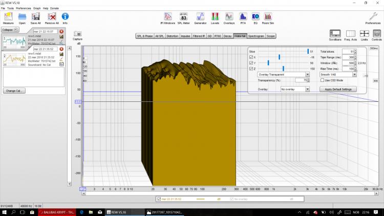

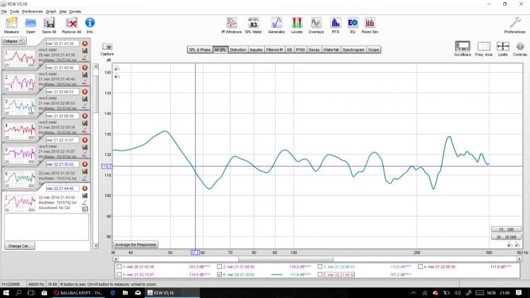

    Endelig fått satt meg ned å forsøkt litt i REW. Lett litt i tråden etter en sammenfattet prosedyre med kjøreregler. Finnes det her? Fant Thohaug sin tidlig i tråden, men tar gjerne i mot tips. Har et rom på 4x6 meter. Trepanel på vegger og tak, på gulvet er det keramikkfliser. Jeg har en pipestokk på ene langveggen litt over midten som skyver høyre høyttaler ut på gulvet. Venstre står ca 65 cm fra vegg senter membran. Front baffel er 330 cm fra bakvegg og dermed plassert omtrent midt i rommet (!) slik jeg har det nå. Jeg har hybrid elektrostater med basskasse. Delefrekvensen her er 250hz.
    I første omgang kunne jeg tenkt meg å justere litt på plassering av talerne som egentlig er plassert der etter ørehøre-metoden for det ga tilfredsstillende bass. Jeg vet RTA kan brukes til dette. Hvordan går jeg fram for å korrigere plassering i REW?
    Tar også gjerne i mot tips og synspunkter og all hjelp jeg kan få da jeg senere skal implementere en subwoofer. Tenker det kan være greit at hovedhøyttalerne spiller så bra som mulig før jeg går videre.
    Mellom Bakkar og Berg:

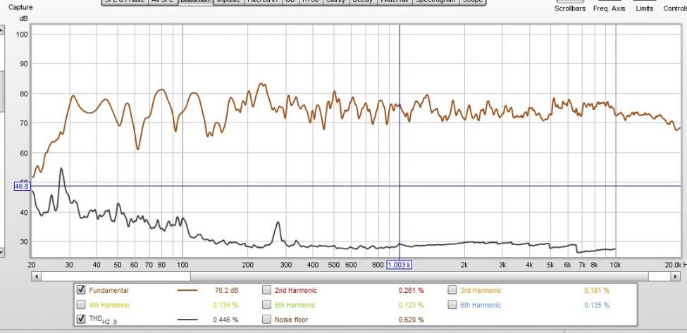

    Ok, er helt newbie i dette. Har hatt lyst å måle i mange år nå, og endelig har fått lånt en Umik.
    Håper dere som kan dette komme med innspill og tips :)
    Hva er bra/mindre bra/ille med dette?
    Hvorfor får jeg bare et mini og kjipt bilde av vannfallet?

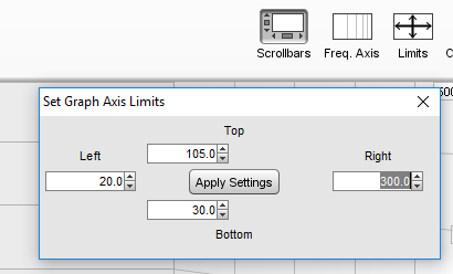

    så lagrer du bilde med det lille kamera oppe på venstre side, i stede for skjermbilde;)
    Får du dratt ned den på 50 og eller dratt opp den ved 60 så hjelper det jo mye.
    Den Limits er det kjekt å forholde seg til, og den som du justerer ned støygulvet på Venstre side av målevinduet.
    ms tar du til 500ms.
    Og db ligger jo mitt oppe på målebilde på venstre side.

    Jeg ser nivået er uforsvarlig høyt, fikk du med kalibreringsfil og har lagt inn denne?
    Det er vanskelig å si noe om målingene før du har lagt inn rette innstillingene, de som Sinsen viser funker ikke for denne målingen som er altfor høy.
    Normalt måler man på rundt 70 db og setter 'limits' til 20-20000Hz og 45-105 dB, det må settet opp individuelt i de forskjellige vinduene.
    Om du bare vil vise bassen kan du bruke innstillingene til Sinsen, men du kan godt måle fra 20 til 20k likevel
    Få orden på innstillingene og legg inn kalibreringsfil, så blir det mye greiere for andre å forholde seg til.

    Rart. Jeg mener at jeg har brukt kalibreringsfilen som ble lasta ned. Synes ikke at det var for høyt (med pink noisen), men det ser unektlig ut på grafen at det var det likevel. Urk, da er hele målingen ubrukelig, da?:rolleyes:
    Sinsen
    27.08.2008
    257
    81
    Takk for korrigering E.H, for høyt for mine innstillinger ja.
    Ut over det ser det da rimelig greit ut, litt rar den peaken på 250. Prøv å måle lenger frem/bak og se om noe bra skjer.

    Ja, den peaken på 250hz er en raring, som jeg ikke blir kvitt. Har prøvd å måle fra forskjellige (lytte)avstander, men det går såpass utover andre frekvenser at jeg har på en måte gitt opp det. Hvilke harme gjør den peaken, egentlig?
    Hva SPL angår, så sjekket jeg med "check levels" før måling, og fikk "too low" når jeg hadde lavere volum. fortsatt for mye SPL likevel?:confused:
    Sinsen
    27.08.2008
    257
    81
    Den er smal, så sikkert ingen harme om du ikke hører noe problematisk. Den peaken som virkelig har plaget meg har vært opplagt både ved lytting og måling.
    Men, det høres jo ut som om du har testet en del med varierende plassering, og endt opp med noe som ser ganske bra ut? Test ut litt DSP for å trekke ned/opp det som man opplagt kan gjøre noe med, og se om det blir enda bedre?

    Problemet mitt er at anlegget står i stuen, og har kun en plass å gjøre av seg. Subbene må stå bak hver sin ht, som på sin side ikke kan flyttes mer frem. Mine eneste justeringsmuligheter begrenser seg til avstanden ht seg i mellom (og dermed sideveggene), vinkling, og ikke minst subbene (fase, gain og x-over). Og seff lytteavstand. Ikke enkelt, dette. Den kurven jeg presenterer over, er nok det beste kompromisset jeg har kommet frem til nå.
    Edit: Jeg forstår det slik at peakene er de verste/slemme, mens utfasingene er mindre kritiske? (seff innenfor rimelighetens grenser). Vet isf ikke om den "festkulen" på ca 48hz er noe å bekymre seg for?
    Altså, det jeg håper å få hjelp til, er fof å tolke dataene.

    Peaker er mer hørbare enn dippene ja og vanligvis greie å få vekk med DSP om det skulle være aktuelt.
    Når det gjelder det som skjer rundt 250 Hz, ville jeg prøvd å flytte mikrofonen og se hva som skjer, hvis det ikke hjelper ville jeg prøvd å flytte høyttaleren.
    Men fiks innstillingene og legg ut nye bilder, ta bilde med fotoapparatet oppe til venstre som Steinost nevnte tidligere her oppe.
    Det er så vanskelig å se når det ikke er samme innstillingene som jeg bruker selv:)
    Legg gjerne ut måling av høyttaler og sub hver for seg også.

    For noen vil nok en "festkul" ved ca 50 hz være mindre hørbar, kanskje til og med å foretrekke. I hvilken grad man blir berørt kommer selvsagt i stor grad an på hva man lytter til. Jeg har en tilsvarende "pukkel" ved 53 Hz, og det irriterer meg grenseløst, siden jeg øfte hører på jazz trio/kvartett. På enkelte spor ligger gjerne en av basstonene til kontrabassen på akkurat denne frekvensen, og da blir akkurat denne sterkt overdrevet. Boom, boom, BOOOOOOM, boom...osv ;)
    For at det skal låte velproporsjonert på flest mulig spor, er det nok lurt, om mulig, å prøve å redusere de største toppene noe.
    Skulle tro det var mulig å komme 250 Hz peaken til livs ved hjelp av en absorbent som ikke er for stor, om det ikke hjelper med flytting av høyttaler(e) og/eller lytteposisjon.

    Jeg tror du kan gjøre mye med 50Hz toppen og 60Hz dippen med å teste litt forskjellige innstillinger på subene. Jeg har ingen mulighet til å forutsi hvilken subinnstilling som blir best hos meg uten å prøve masse forskjellig og måle underveis. Kan det tenkes at 250Hz toppen er noe som skrangler i rommet? Jeg hadde ett løst takbord som ga noe av det samme utslaget.

    Du må måle og vise fullfrekvens. Det som skjer ovenfor 200 Hz har minst like mye å si for hvordan basskvaliteten oppleves som det du viser her.
    Det var et eller annet som skranglet et eller annet sted, ja. Takk for at du minner meg på det. Da anser jeg 250hz-kjiping som ok forklart.
    Jeg kan antagelig få ned 50hz peaken og opp 60hz dippen ved å dele ved 40hz og backe av på gain. Så får vi se om man opplever det hele som blodfattig og for slankt, selv om det ser bedre ut på grafen. Synes det låter bra nå på flere skiver/musikktyper. Men seff, alt kan bli bedre. Hallo, Nevrose!:p
