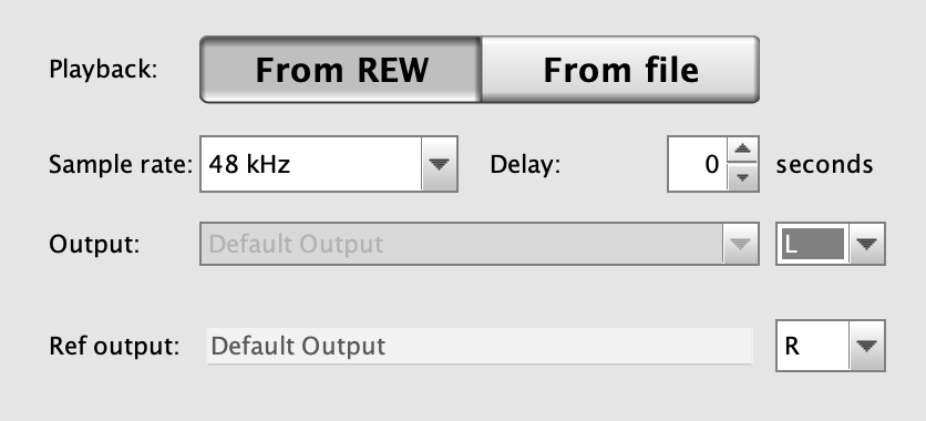

    Det fungerer bare på frontene. Får feilmelding når jeg prøver med den instillingen på subbene.. Mulig frekvensen for reference er for høy?
    Det er den nok, ja. Det er et poeng å bruke samme referanse for alle målingene, så vi har et akustisk referansepunkt. Det kan være en løsning å bruke en av sidekanalene som akustisk referanse, eller for eksempel å bruke front R som referanse, koble fra front L og sende målesignalet dit og til subbene:
    Det fungerte bedre ja!
    Er rimelig noob på dette, takk for hjelp å tålmodighet.

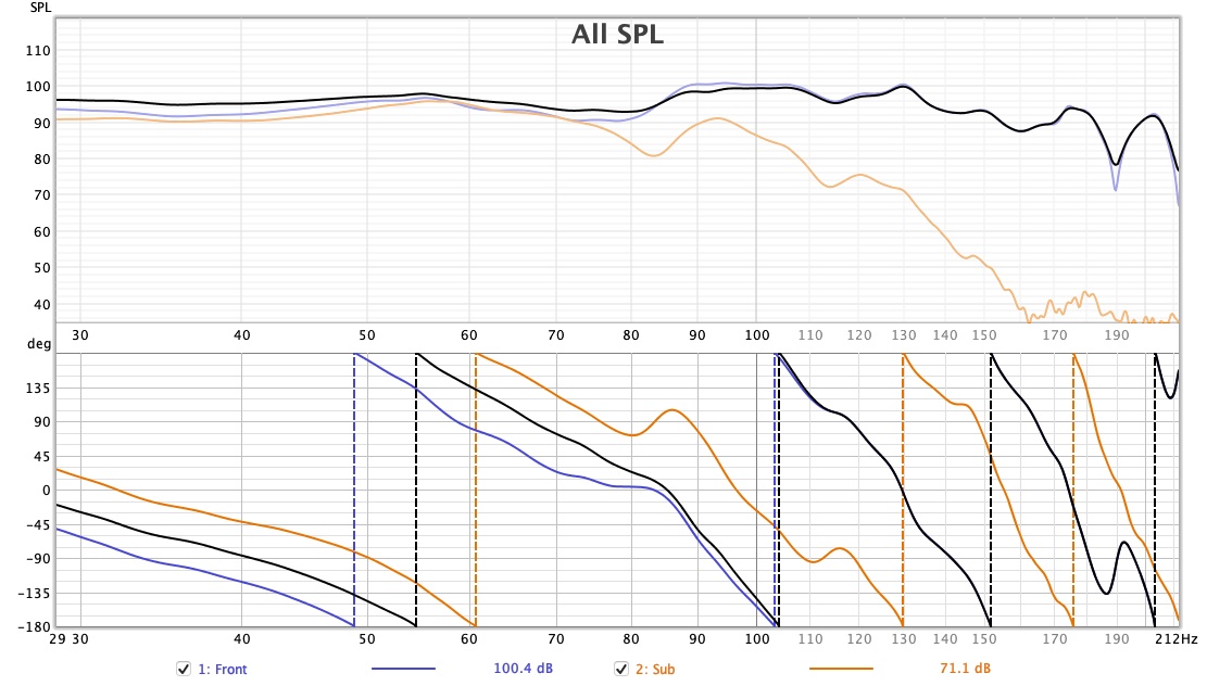

    Jeg ville prøvd å legge til 1,8 meter på avstanden til subbene (likt på begge). Da er det mulig samsvaret i impuls vil funke bedre, for det ser ut nå som om subbene faktisk spiller litt før frontene. Da slipper du også mesteparten av den kanselleringen som skjer rundt delefrekvensen.
    Prøv det og fortell meg hvordan det låter! :)

    Du kan også prøve 2,55 m i tillegg (istedenfor 1,8 m) og høre hva du synes låter best.
    Her er summeringen på 1,8 m. Legg merke til ok nivå rundt delefrekvensen og litt ekstra skyv over og under.
    Til sammenligning er 2,55 m en del flatere over det hele:
    Her er det egentlig bare ørene som bestemmer.

    Her ble det merkbart bedre punch i brystkassa, dette ble bedre! Forsøkte å veklse mellom 1,8 og 2,5 - kan leve fint med begge- Men likte best 1,8 etter en kjapp test. Må spille litt mer :) Igjen, takk for hjelpen!!

    Genialt! Jeg ser gjerne på en kontrollmåling, så jeg kan sjekke at det blei sånn omtrent som jeg tenkte! 😅
    Den ligger vedlagt :)
    Det ble nok i overkant mye bass her nå etter å ha lyttet litt mer. Har endt opp med å justerer avstand med 2.5 nå. Målte fronter for seg selv, så subber, så alt samlet. Mulig jeg må tone ned noe eller bare ta ned gain litt på subbene. Men dette vil stort sett brukes til film, så da er det bare gøy med litt futt :)

    Flott! Ser ut som impulsen er rimelig spot on på den målinga der.
    Du kan jo vurdere å dra ned toppene på 57 og 93 Hz med 5-6 dB, for de stikker seg veldig ut. Det var en EQ-mulighet i preampen, ikke sant?

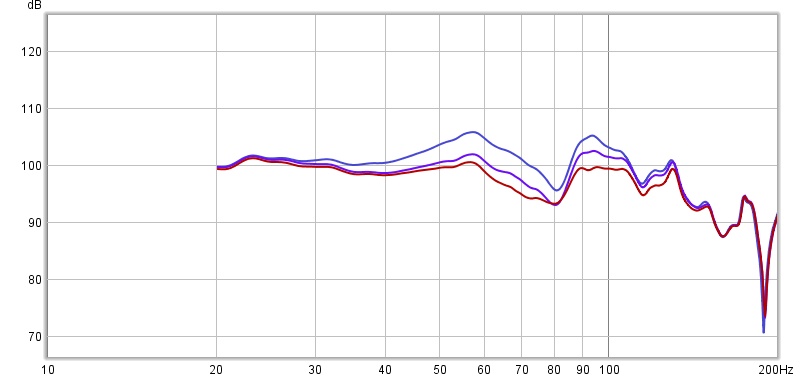

    Har kun mulighet for EQ på subbene. Justerte litt i går da jeg forsøkte meg på egenhånd med rew. Resultatet ble som på bilde under - endte opp med dette på begge subber. De er delt på 80hz, så usikker på hvor mye -5-6db vil bety ved 93hz fra disse? Men 57hz kan jeg dra ned litt mer.

    Skjønner.
    Jeg ville prøvd å dra ned 93 dB med i alle fall 6 dB, og gjerne prøvd mer hvis det er rom for det. Det kan se ut som du har en resonans i rommet omkring der, så subene får en god del ekstra skyv sjøl om det er over delefrekvensen.
    Nivået burde sunket jevnt fra 80 og oppover, men det er en liten krøll i frekvensgangen der sannsynligvis på grunn av en resonans i rommet.
    Har tatt av 9dB på hver sub ved 93 HZ - justerte også ned 5dB på 57.

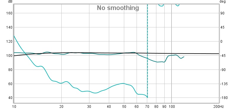

    Forsøker meg litt på REW med en UMIK-1 for første gang. Sist jeg holdt på med sub kalibrering er nærmere 15år siden, da med penn og papir pluss en db-måler. Nå ser jeg fort at dette er hakket mer avansert å det er en del ting å lære.
    Kan noen komme med innspill på grafen nedenfor?
    Hva prøver den phase grafen som går rett opp ved 70 og si meg? Synes det spiller ganske bra slik det er, men den grafen tyder gjerne på phase problemer?
    Fronthøyttalere spiller fullrange mens subber er satt med deling på 80hz. Har ikke mulighet for å endre deling til fronthøyttalere. Vis vedlegget 693590
    Det er en måte å komprimere grafen på. Kalles wrapped phase på engelsk. Da holder man den innenfor+-180. Unerapped er med korrekt, og ds ville fasegangen over 70 Hz cruiset i underkant sv minus 180.
