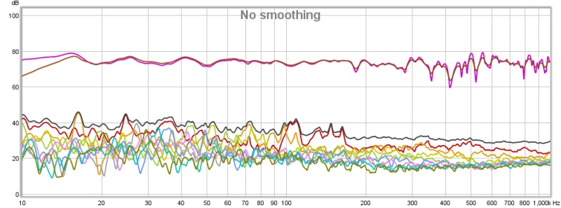

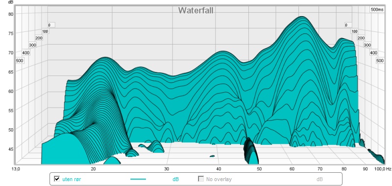

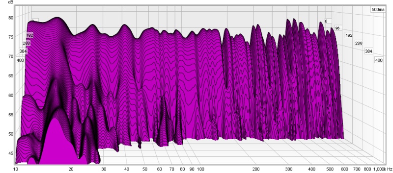

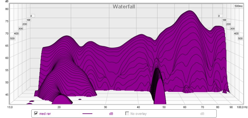

    Tro det eller ikke. Her er to målinger og to bilder. Det eneste som er forskjellig er støperøra. Ingenting bak røra, kun fylt de nesten fulle av rockwol.

    Dette er måling uten korreksjon av noen form og utesubwoofer. Den toppen på 50hz kommr og går av seg selv, alt etter om varmeanlegget går eller ikke.

    Hmm, merkelig men kult - hvordan fant du ut hvor rørene skulle stå ?
    Utifra bildet trodde jeg nesten ett øyeblikk at du hadde klistremerker over rørene der målinger sto skrevet inn... ;)

    Har blå tape der rørene skal stå ja....
    Målte meg frem til hvor refleksjonspunktet var, og det viser seg at det også var plasser hvor bass samlet seg opp. Men at det skulle virke helt ned der. Ja, jeg ble litt paff. Målte 3 runder for å bekrefte det. Og samme resultet hver gang...
    Har igjen å finne to punkt på bakveggen nå som stikker seg litt ut på impulse målingen, så er det bare å pynte opp tiltakene.
    Skal også prøve med absorbenter på frontveggen under gardinen, for å se om det har noe for seg.

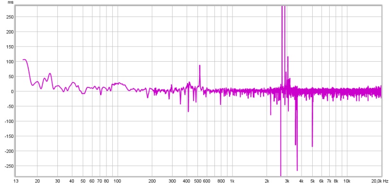

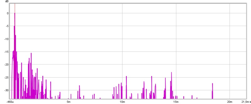

    Finner ikke den ene driften på 17ms, på impulse grafen. Men lurer bare på å gi faren. Den ligger jo under -20Db. Men den stikker seg noe ut da resten i området der er nede mot -30db.

    Har du kontrollmålt før og etter støperørene? Kan det være andre faktorer enn støperørene som utgjør forskjellen i dypbassen?

    Hos meg så endrer målingene i decay seg nesten ved hver eneste måling så langt nede i frekvens. Så ha i minnet at det like godt kan være at det måler relativt upresist helt i bunn. Fortsatt interessant da at det gjorde så mye.

    Jo, klar over det, kontollmålte 3 ganger med og uten støperør. Og fikk små forandringer mellom hver måling. Rett å slett fordi jeg ikke trodde på det. Men målingene viser at dette er tilfelle. Tørker inn klangen helt i kjelleren...

    Og ja, tror ikke helt på det jeg ser, men allikevel... Målinger og grafer viser jo dette.
    @AtleT de målingene over er tatt med den ene forskjellen med og uten støperør. Kun de som er fjerna. Rart rett og slett.

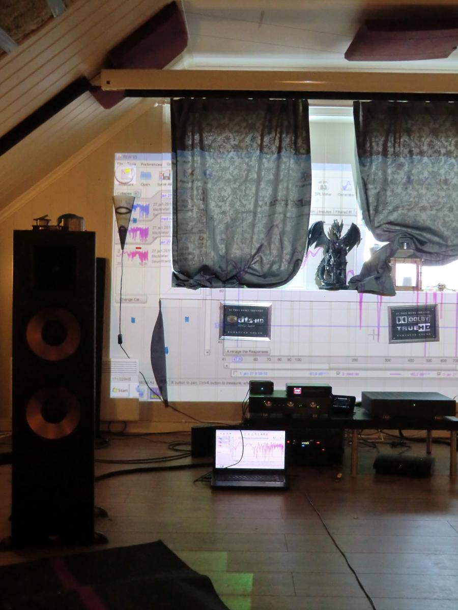

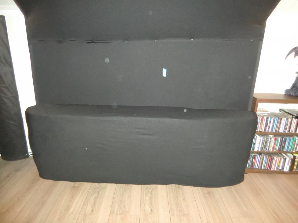

    synes dette låter godt.
    Er ferdig med tiltakene, mangler kun lister til pynt, og materale til den siste absorbenten som skal stå inntil buen, for å få dobbel tykkelse helt nede ved gulvet.

    De to toppene på rundt |,5ms i impulse grafen er med i sofaen...

    Ser jo jammen meg bra ut nå Peter! Må nesten få kommet å hørt dette! Har du noe ledig tid fremover for en liten lytt eller?

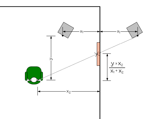

    Har du mulighet til å måle og regne litt? Jeg fant en formel for å regne ut hvor dempeplatene for sideveggsrefleksjonene skal plasseres og det hadde vært artig om det stemmer hva du har kommet frem til RealTraps - How To Set Up a Room.
    Formelen står på bildet, men trenger kanskje litt forklaring. Avstanden på sideveggen fra øresposisjon til midten av dempeplate = avstand mellom øret og diskant ganget med avstand fra øret til diskant delt på summen av avstanden mellom diskant og sidevegg og avstand mellom øret og sidevegg.
    Ble det forståelig eller bare tull?

    Matte... Sukk. Skal lese det et par ganger. Lettere om du sier hvilke avstander du trenger. Har kjøpt laser måler.

    Hvis vi prøver høyre side blir det avtand fra høyre øret til høyre sidevegg, avstand fra diskant til høyre sidevegg, avstand fra høyre øre til diskant og til slutt avstanden fra diskant til bakvegg.

    Regner med at Y= avstand fra øret til linjen mellom diskanter? eller er det avstand fra øret til diskanten?
    Bakvegg som i veggen bak meg når jeg ser mot HT eller veggen jeg ser på når jeg ser i retning HT?

    Riktig og jeg sa avstand til bakvegg, men det er vel riktigere med frontvegg.

    ok, hjemme igjn.
    Her er målene.
    øret ti diskant 337cm
    øret til sidevegg 232,8cm
    avstand fra diskant til høyre sidevegg 113,1cm
    avstanden fra diskant til bakvegg. 208,3cm
    og da skal platene mine stå?

    Kan det stemme at senter på dempeplater er 3.18m fra frontvegg?
