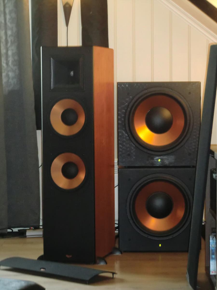

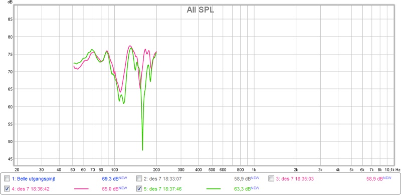

    GD ny plassering vs gammel plassering.

    Og slik ser det ut. Gammel plassering vs ny plassering.

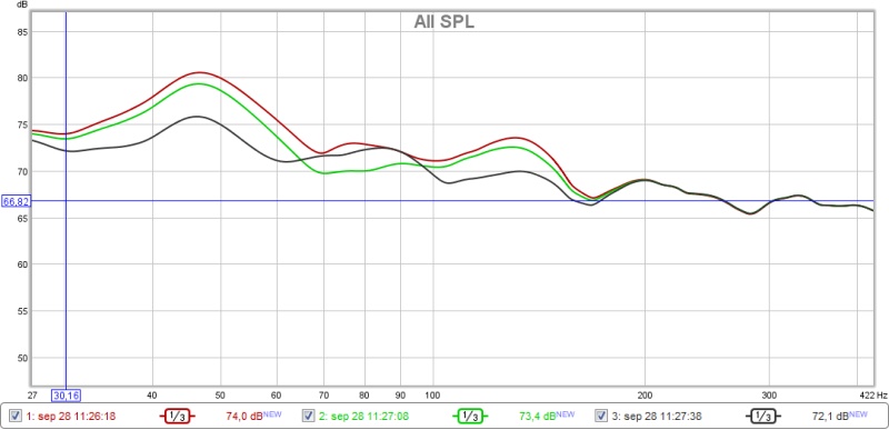

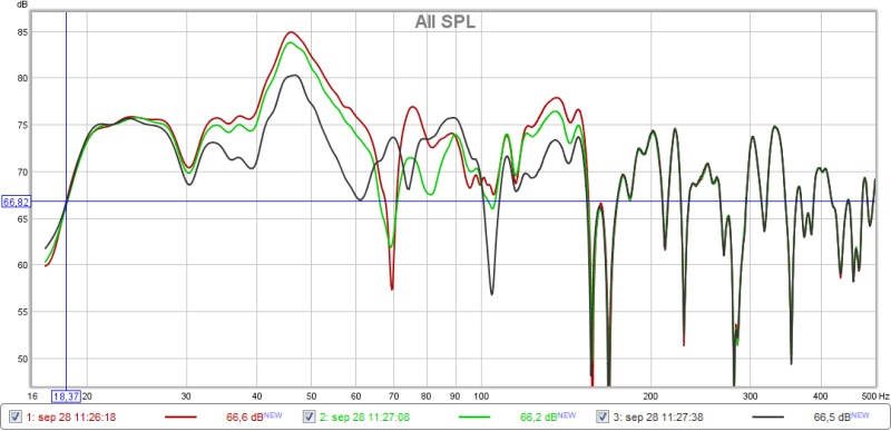

    Har da kjørt en ny runde med MCACC og kommet frem til 3 ulike kurver som hørest bra ut....
    her med 1/3 glatting opp til 500hz
    uten glatting

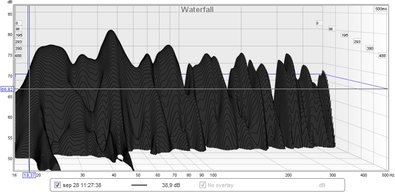

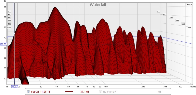

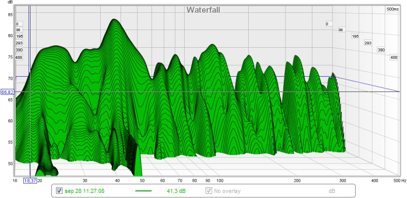

    vannfallene
    Det skjer en del der under 100hz legg spes merke til den sående bølgen på 50hz og frekvansgangen rundt 70hz
    Har målt alle 3 favorittene 5ganger hver. Og ulikhetene er stabile.

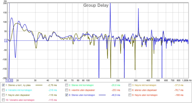

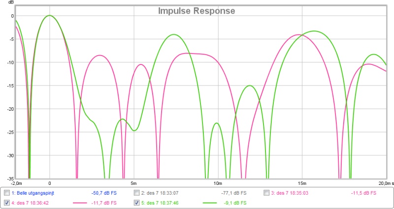

    Skjer ikke såmye her fortiden. Har leika meg litt med plasseringer av de 2 subbene jeg har. Samt jobba med kontroll av autokorreksjon i reciver. Har også justert delay ved hjelp av REW. Og flyttet litt på akustikktiltakene siden HT er flytta på.
    Den nye plasseringen av HT gjør at jeg kan bygge meg en falsk frontvegg med et lydtransperangt lerret, og gjemme elektronkk, front og senterhøyttaler samt subber/tårn slik at dette ikke vises fra Sweetspot.
    Det jeg kan si om dene nye plasseringen i forhold til den gamle er at pinpoint i musikken er noe dårligere, og at fronveggen spiller mer inn enn tidligere. Lyden har også tatt et steg ut fra linjen mellom HT men dybden har også blitt mindre. Merker dette spes på Amused to death plata av Mr Waters. Det positiver er at på låter fra samma plate så skjer det en del ut til venstre. de tingene som feks hu dama på Three wishes, og han guttungen som liker krig ( husker ikke i farten hvilken låt det er på ) står tydeligere til venstre slik at det faktsik er lettere å plassere henne og han. Jeg legger også merke til at lyder som kommer fra høyttalere, dvs som er plassert der i mixen, nå kommer fra et punkt rett fremfor HT og ikke direkte fra elementene. Vet ikke helt hvordan jeg skal forklare det.
    Den nye plasseringen gjør også et Impulse/ETC målingene blir merkbart "dårligere" dvs på gamle plasseringen så ligger rommet nede på ca -25dbfra 1.5ms og jevnt på det nivët til ca 20ms da det faller ned til rundt -30. Med den nye plasseringen så har alt hoppet opp 5db. slik at det nå ligger på rundt -20 hele veien. til det faller nedover ved ca 20ms.
