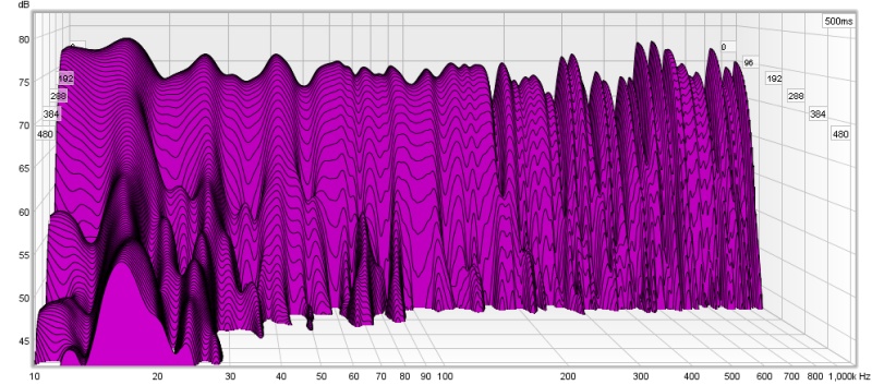

    Hvilket frekvensområde tenkte du på når du sier midbass? rundt 100hz eller? Kan jo ratte litt på en preset for å høre om det er noe jeg liker bedre. Helt i kjelleren så er det mangel på membran, merker dette spes på filmdelen. Men det er som du sier preferanser.
    Den preseten vi lytta mest på igår er relativt rett fra ca 200hz og ned.
    Jeg har etter denne målingen lagt til en housekurve som øker fra ca50hz og ned med 4db. Har mulighet til å justere den slik at den går fra en høyere frekvens og med en slakere heving feks.

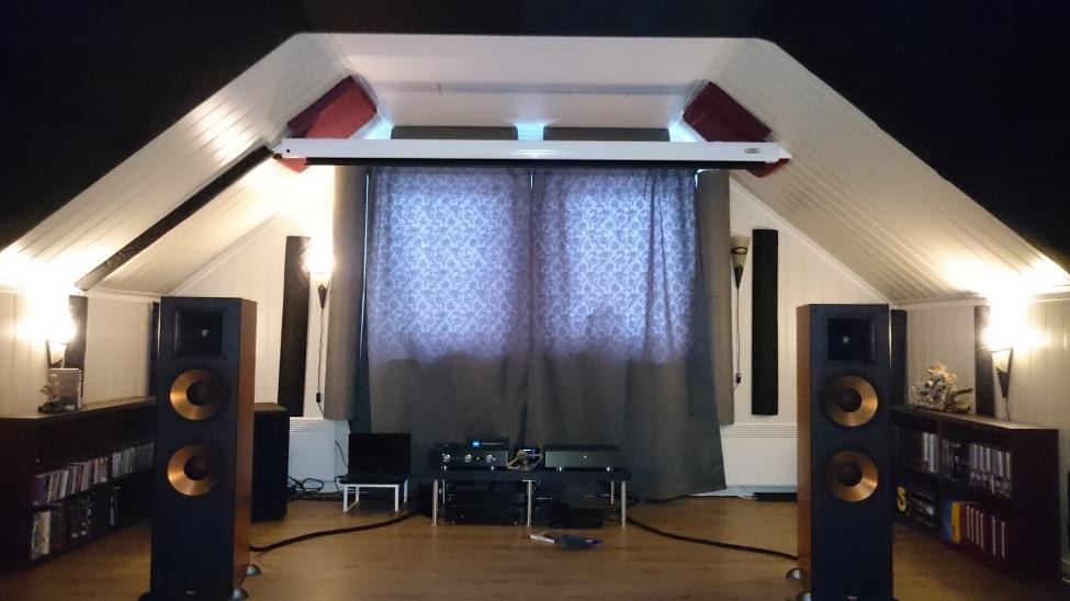

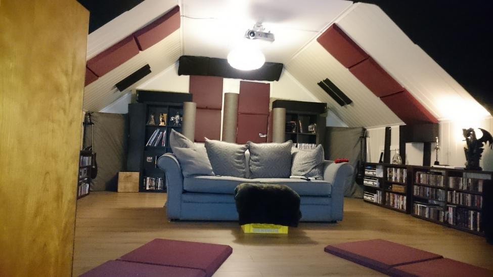

    Ser jo riktig så koselig/pent ut det der, Retep.
    De bildene du har lagt ut tidligere har gitt et lite "rotete" inntrykk, men det det der ser jo riktig så ok ut med et større bilde av rommet.
    Kos demeses :)
    Retep
    Steine galen
    27.01.2005
    23.090
    20.647
    Volda
    Har også rydda opp i tiltakene, samtidig som jeg nå har ønsket litt mere Waf på de. Syns jeg har klart det. Mangler bare noen lister.
    Retep
    Steine galen
    27.01.2005
    23.090
    20.647
    Volda
    Får knipse noen flere bilder når den siste finishen er på plass. Synes rommet virker lettere nå, selv om jeg har enda tykkere demping enn tidligere. Men jeg har også dempet på ferre plasser.
    Bakveggen, der har jeg satt to xpedit hyller kirurgisk plassert i forhold til hvor lydbølgene treffer fra begge høyttalerene, og i forhold til krysningspunktet for HT som er midt på det støperøret i midten.
    De to på sidene deler refleksjonen i to, den ene går inn i hyllen hvor det er 10cm med Rockwool, den andre treffer døren og de burgunder platene som tar kun toppen. Dette fører til at det er mye informasjon bak meg når innspillingene tillater det. Men den kladder ikke det til ved å gå som en direkte refleksjon fra bakveggen til øret.
    Alle cdhyllene i rommet er også plasssert etter hvor de gjør størst nytte av seg. Dvs jeg bruker de til å tjune rommet. Fungerer relativt bra. Jeg har i vertfall ikke kosa meg like mye med musikk før her. Selv om det er litt igjen til oppsettet med triangle Chello og Unison Research, så er dette oppsettet alikevel et mer riktig oppsett for meg.

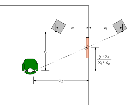

    Har du mulighet til å måle og regne litt? Jeg fant en formel for å regne ut hvor dempeplatene for sideveggsrefleksjonene skal plasseres og det hadde vært artig om det stemmer hva du har kommet frem til RealTraps - How To Set Up a Room.
    Vis vedlegget 303876
    Formelen står på bildet, men trenger kanskje litt forklaring. Avstanden på sideveggen fra øresposisjon til midten av dempeplate = avstand mellom øret og diskant ganget med avstand fra øret til diskant delt på summen av avstanden mellom diskant og sidevegg og avstand mellom øret og sidevegg.
    Ble det forståelig eller bare tull?

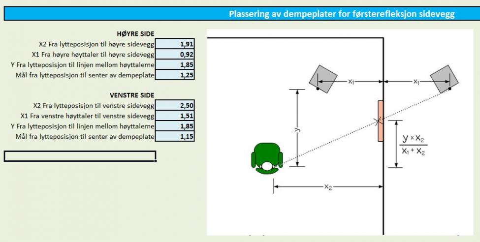

    Mekket en liten Excelfil på dette. Fyll ut i hvite felt så regner fila det ut for deg.
    HFS vil ikke ha større excelfiler enn 48,8kb så send meg PM dersom du/dere vil ha fila på mail.
    EDIT: Putta den i en mappe på dropbox, sjekk om det funker
    https://www.dropbox.com/sh/qzb3hqjafa9mcy8/AADZhcBS9KasQPG14PC3pBmMa?dl=0

    Takk for den :) Jeg lagde også en excel fil for å regne det ut, men ikke så pen som din.

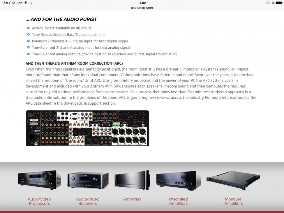

    86
    Anthem er vel noe billigere,det jeg har hørt av Reciverene deres er jo bra.
