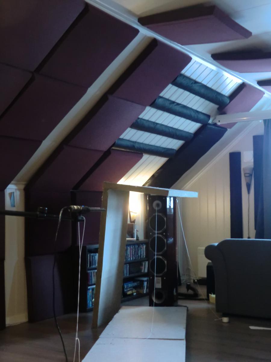

    Har satsa mest på å finne førsteref punktene med REW og Umik 1. Har tidligere brukt speilmetoden, men den stemmer ikke helt på mitt rom eller mine høyttalere. Samtidig som at jeg har prøvd å få det litt vedre mellom 100-250hz. Har hatt noen smale men dype dipper der. Knipser ivei under byggingen her så bilder kommer.

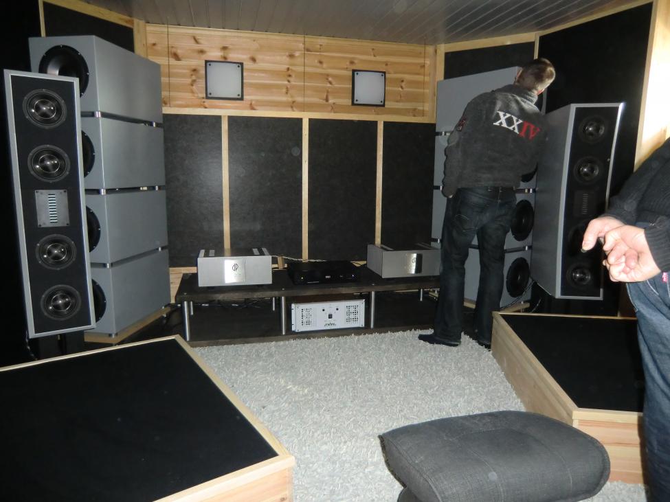

    Mr 24 er ikke laget av reflekterende materiale, bare så det er sagt.
    Bassen synker med flere db når han entrer ett rom.
    Dette var noe av grunnen til att bassen satt som ei kule hos Tor.

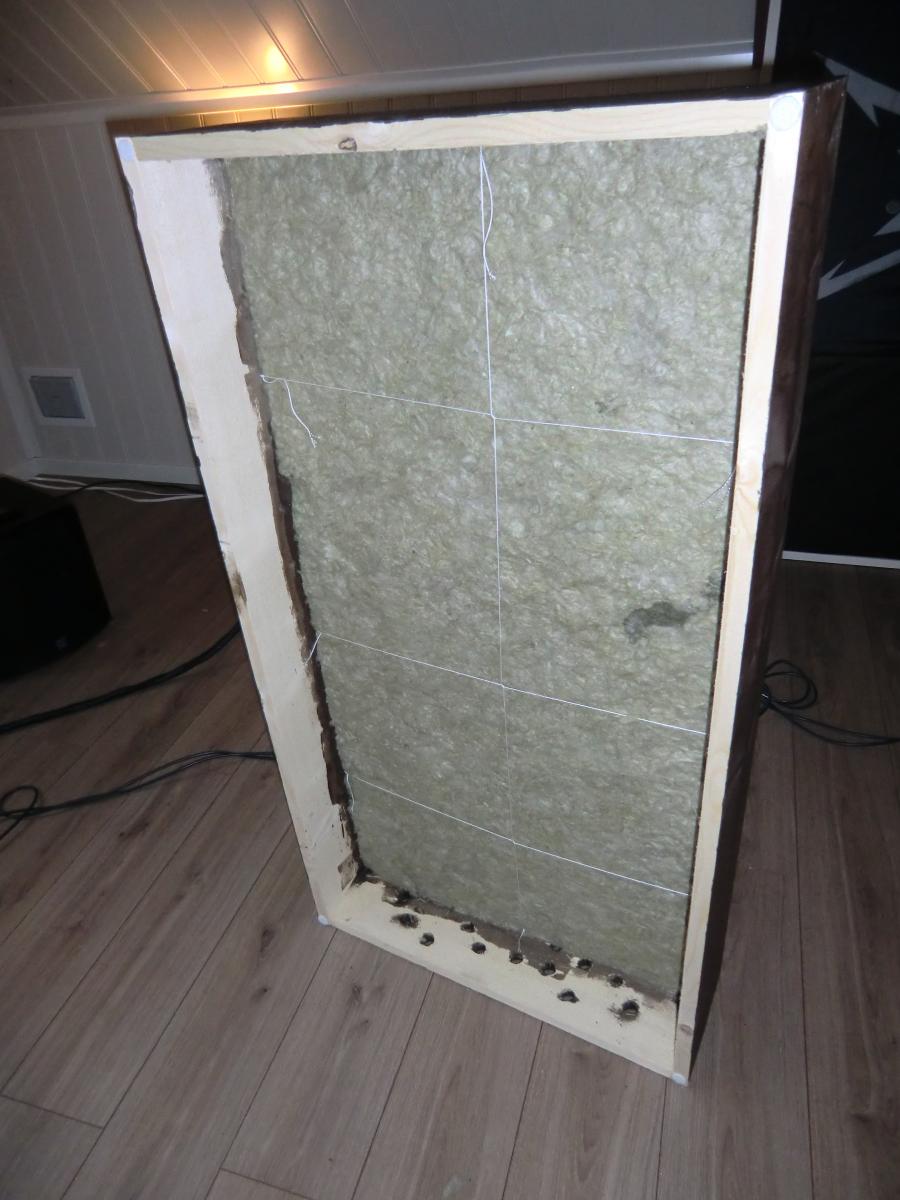

    Merkelig hvor mye ting forandrer seg når man får unna refleksjonene. Sliter litt med den rundt 1.6 som er gulvet, og jobber med plassering av tiltakene rundt den. Lurer på om den ramma jeg har laga gjør noe med lydtrykket, slik at platene i ramme ikke er like effektive som å ha de på gulvet med noen isolasjons klosser under. Men det ser i vertfall bedre ut. Forskjellen er 4db.
    -17db i kasse -21db uten kasse/ramme.....
    Men på frekvensgangen så er den svært effektiv. kassa gir 4-5db ekstra rundt 150hz området, hvor jeg har hatt trøbbel med en smal dipp. Kjører ny korrigering nå, så får vi se. Bassen sitter som et skudd.
    Hei, akustikkplater med ramme skal være mindre effektive enn uten, spesielt påvirker det hvor dypt den virker. Du kan motvirke det med å borre store hull i ramma eller lage en spalte.

    Tusen takk AtleT, det forklarer en hel del. Da er det bare å finne frem bormaskinen:)

    Fungerer best uten ramme, i vertfall på gulvet. Skal prøve noen triks til for å la de se bedre ut på permanet basis.. Er ikke pent med Rockwool rett på gulvet med noe luft under

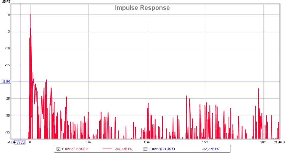

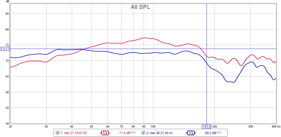

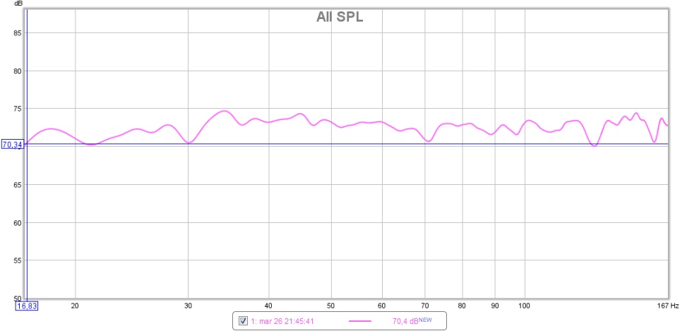

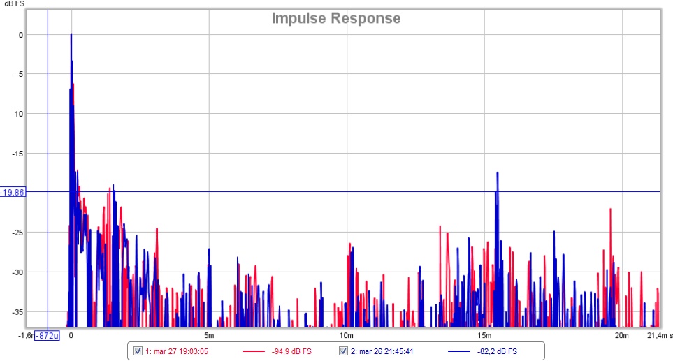

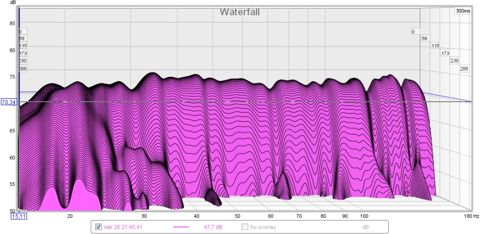

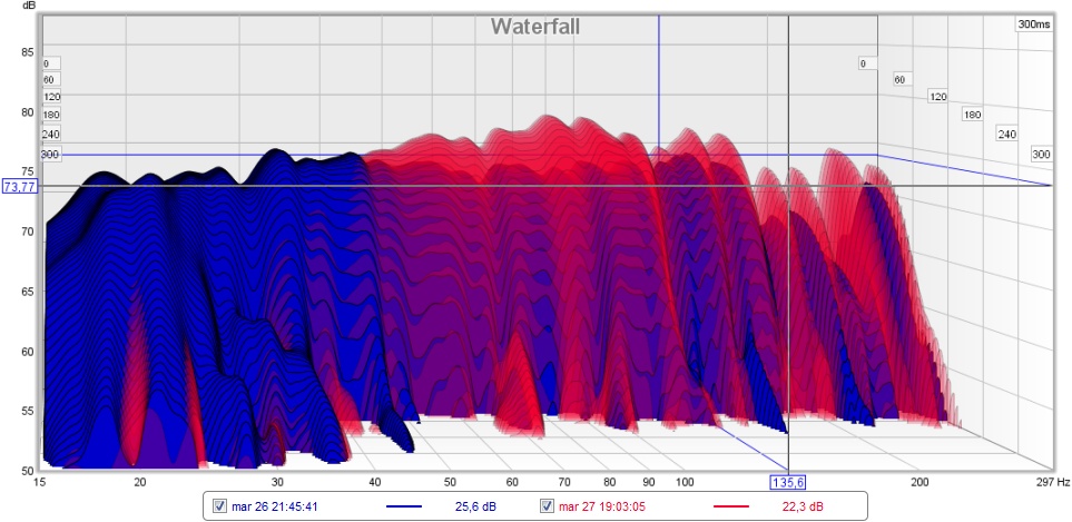

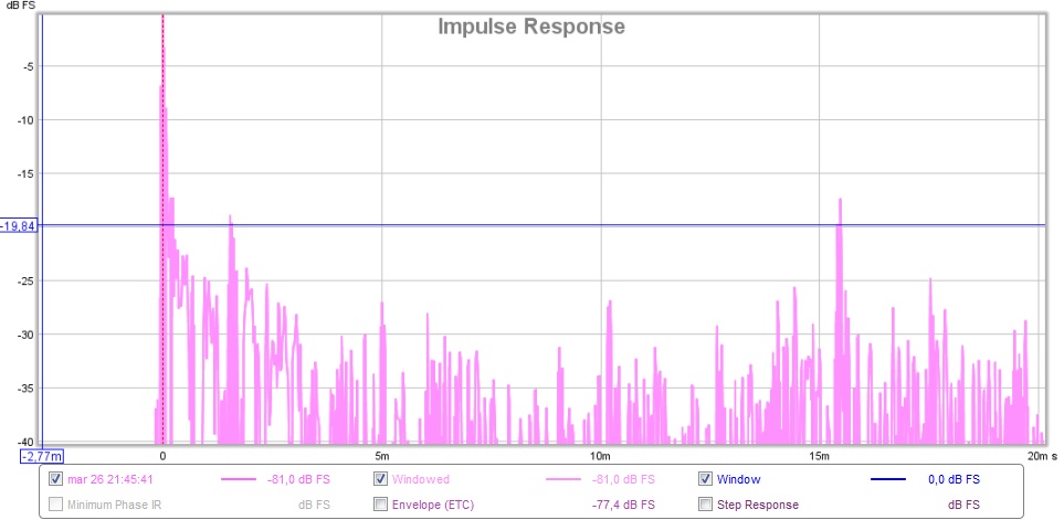

    I dag har jeg lekt litt med diffusjon, og prøvd ulike tiltak på bakveggen. Har prøvd med og uten ramme på alle absorbentene mine siden jeg var så godt igang.
    Kom frem til en fin løsning, men det kosta meg 3db eller no slik i bassen under 40hz... Men fikk da igjen relativt mye mer i mellombassen. opp til 400hz.
    Sier meg fornøyd med slik rommet er nå. I morgen skal jeg bare sette fast tingene litt mer permanent. Og ha på duk på gulv absorbentene. Har lytta mye til musikk idag også så dette er ikke bare bassert på målinger. men også en del timer i sweetspot.
    Har sammenligna med resultatet av jobbingen igår, og som dere ser. har fått til mye idag også.
    Frekvensgangen opp til 400hz
    vannfalleet idag mot igår
    Impulse idag og igår
    idag.
    igår

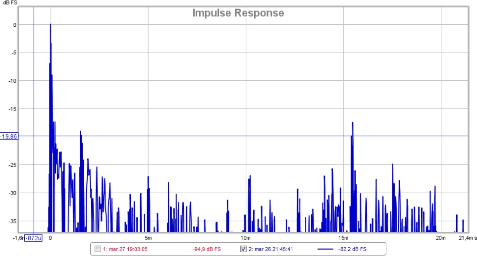

    Har gjort litt idag også. Justert litt på plasseringen av tingene på sideveggen. Skrudd fast ting litt mer permanent og hatt på stoff på absorbentene. Rydda opp og støvsugd, nå er det frem med vaskekluten og grønnsåpa. Blir litt støv av dette arbeidet.
    Siste jobbinga med rommet idag har gitt meg respons hent ned så langt REW måler på 73db samme som den røde kurven litt lenger opp på sida. Men uten det fallet fra 50hz, der flater det ut og løfter seg litt ved 20hz. Noe som har ført til at jeg har en liten stående bølge ved 18hz som på vannfallet over, men 20hz bølgen er nesten borte. på 350ms så er de helt borte.

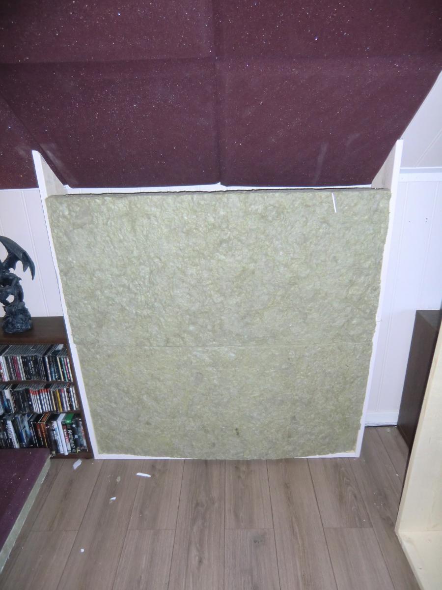

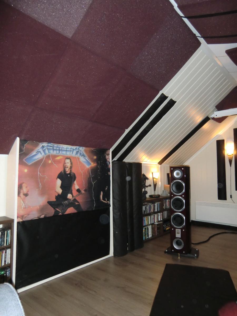

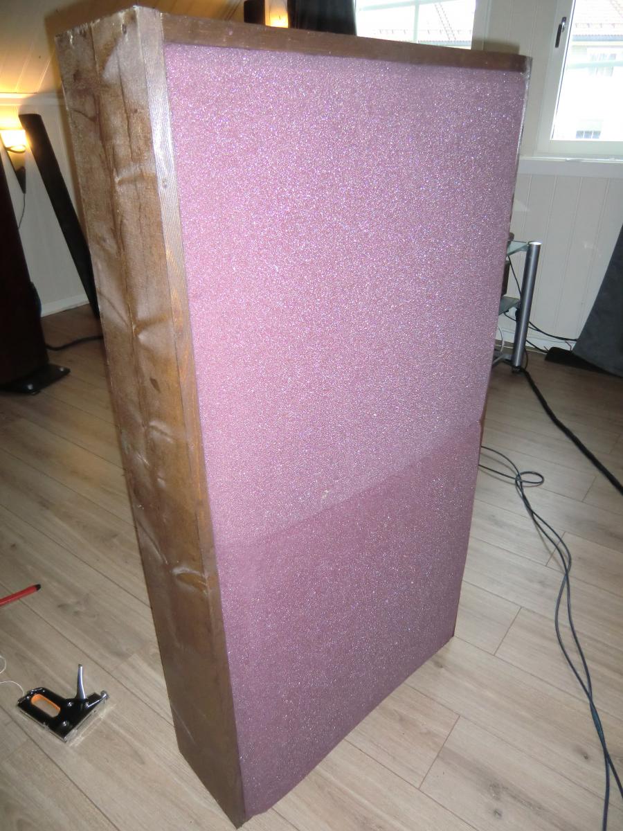

    Absorbentene på sideveggene er 118cm brede, 135cm høye og 20cm dype. 5cm rockwool akustikkplate. 7cm rockwool pipeisolasjon som var det tyngste isolasjonen jeg fant. og 10cm luft. er en glippe mellom ramma og bakveggen som skal slippe inn lyd/luft.
    Stoffet er da trekt med barkduk, og siden jeg er litt over snittet glad i Metallica så ble det et flagg til hver absorbent.
    På gulvet ligger det 1stk trinnlydsplate mot gulvet. Og med 5cm Rockwool akustikkplate på toppen. Trekt med barkduk. Mellom trinnlydsplata og gulvet er det 5cm luft. Trinnlydspalta er 2cm og kommer fra glava.
    Her er de gulvabsorbentene jeg laga. 20cm ramme, med 3cm hull mot ht. fyllt med 5cm rockwool akustikkplate og 5cm Auralex plater. dette måte bra uten ramme. Når jeg plasserte de i ramma så ble det ikke noe bra i det hele tatt. Prøvde med helt åpen front på ramma, men nei. Det ble forkasta. Målte ikke bra og jeg kunne på en måte høre en lydkilde fra gulvet. Så de rammene blir stående til jeg finner noe å bruke de til.

    Oppmåling av refelksjoner fra venstre HT. Har vel kjørt nærmere 200 sveip den siste uka, men det har heldigvis resultert i at det har blitt bedre. Spes pinpont har blitt bedre, men uten at det har gått på bekostning av dubden og bredden av lydbildet. Om npe har skjedd der så er det at lyden er blitt enda bredere og det er mer luft mellom bandmedlemmene...

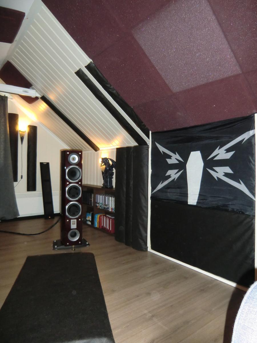

    Bakveggen. 4stk Auralexplater, med hull til dørklinka og lysbryter. den sorte saken er er en lite diffusor. Hodet er plassert på linje med den i sofaen.
    De sorte platene er Trinnlydsplater med barkduk som tar hver sin topp på 16ms som dere kan se stikker seg ut på impulse grafen min litt lenger oppe her..
    De sorte geriene som henger oppe ved taket er 30cm dype trekanter demper godt bassen som samler seg opp der. Har brukt Rockwool plater og skumgummimadrass.
