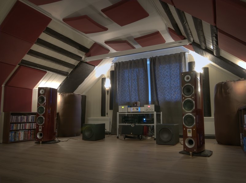

    Da har dagen kommet der vi selger hele sulamitten. Jeg har bestemt meg for å satse mer på kinodelen av denne hobbyen vår. Har lagt ut 2 kanals delen til en latterlig lav pris, da det ligger et høyttalersett på brukten jeg kunne tenke meg å starte med. Blir trist å skilles fra både Unison og Chelloene, men det skal bli morro å starte med kino! Ser mer og mer film så da er veien videre satt. Har aldri hatt et komplett og godt kino oppsett, men har vert på noen demoer og det gjør virkelig noe med opplevelsen av filmen.
    Kommer nok til å miste en hel del kvalitet med det jeg gjør nå, så jeg håper bare på at jeg ikke angrer meg for mye. For angre det kommer jeg til å gjøre. Men opplevelsen av film vil nok stige noen hakk. Så får vi se hvordan dette går...
    52.000kr er det jeg ber om for Unison og Chello, eller 55.000kr inkl de 2 svs subbene mine. Det er da latterlig mye lyd for prisen. Gjelder bare sålenge kinosett "mitt" er tilgjengelig på bruktbørsene.

    Liker å prøve ut ting, men er sinnsykt fornøyd med oppsettet. Problemet er at jeg nå har blitt bitt av kino delen av denne hobbyen vår. Og skal jeg kjøre med fullt Magellan system så må jeg selge dama eller huset... ;D Har lysst til å beholde begge de to.

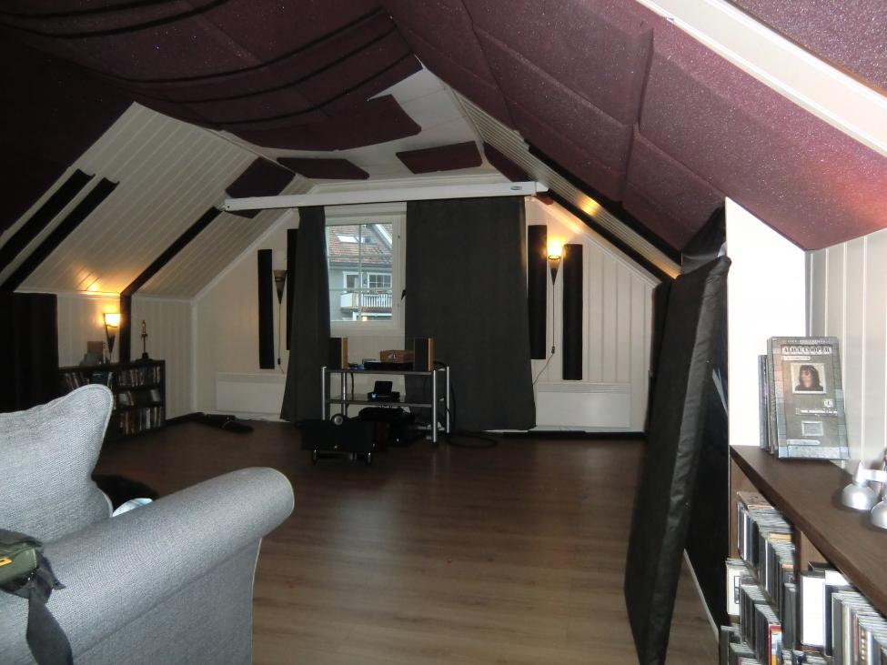

    Så her prøver vi oss på noe litt ukjent. Har kino her og jeg bruker den (lille kinoen) mer enn jeg hører på musikk faktisk. Så why not... Går det adundas så vet jeg hva jeg gåt tilbake til for å si det slik.
    Tur til tralltral må vi få til. Er stort sett klar nå når jeg klarer å gå igjen. Så det er bare å si ifra.

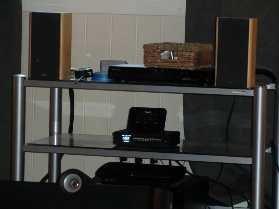

    Vi koblet opp dette relativt midlertidig. Dvs satt subbene der de SVS-ene sto og RF 7 der jeg hadde Chelloene. Endra ikke noe på innstillingene på verken reciver eller DSpeaker. De er da innstillt/tunet til et annet surround/hifi sett.

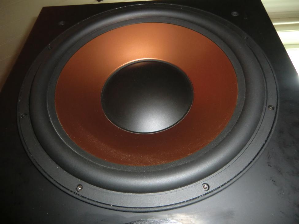

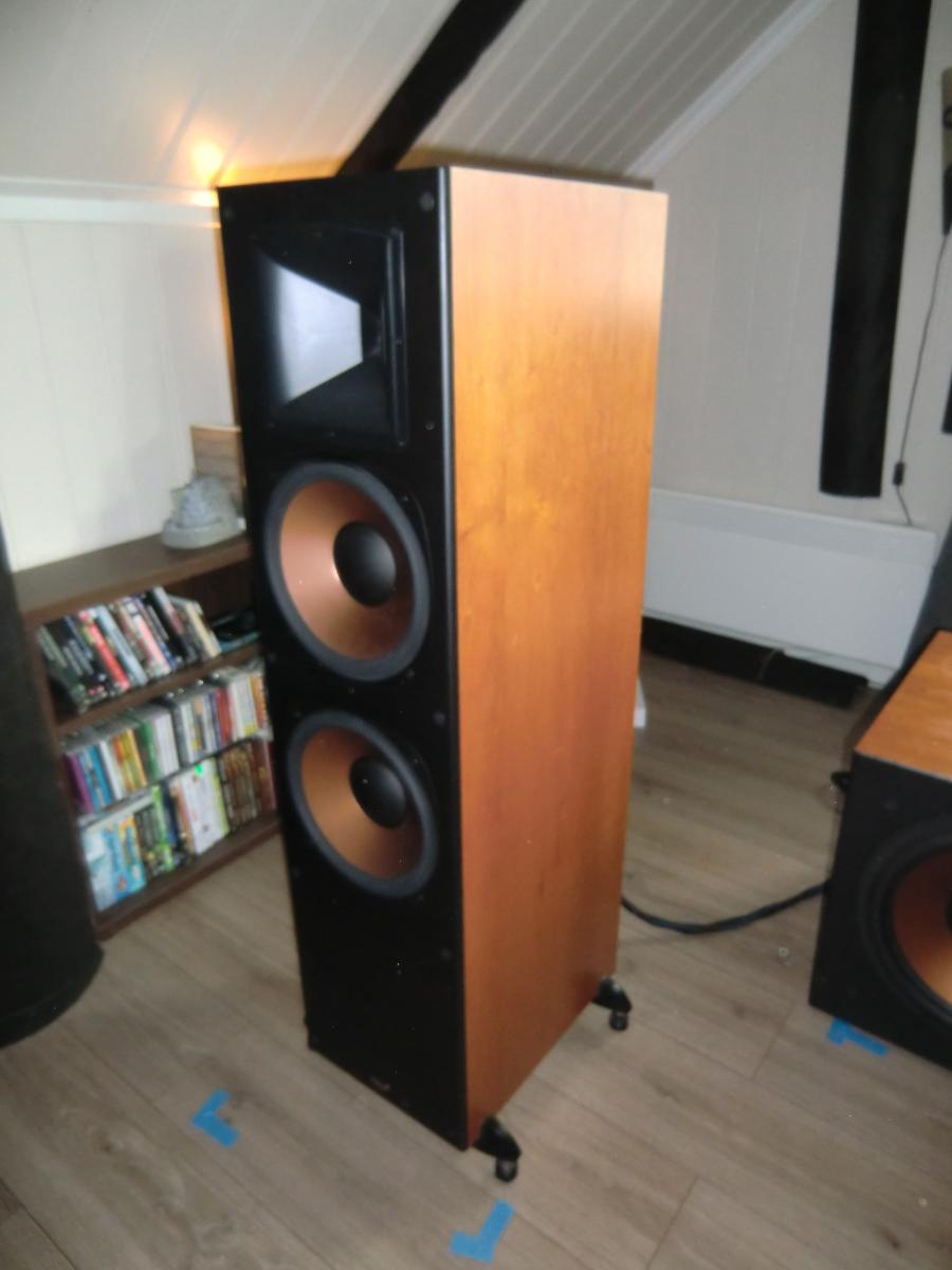

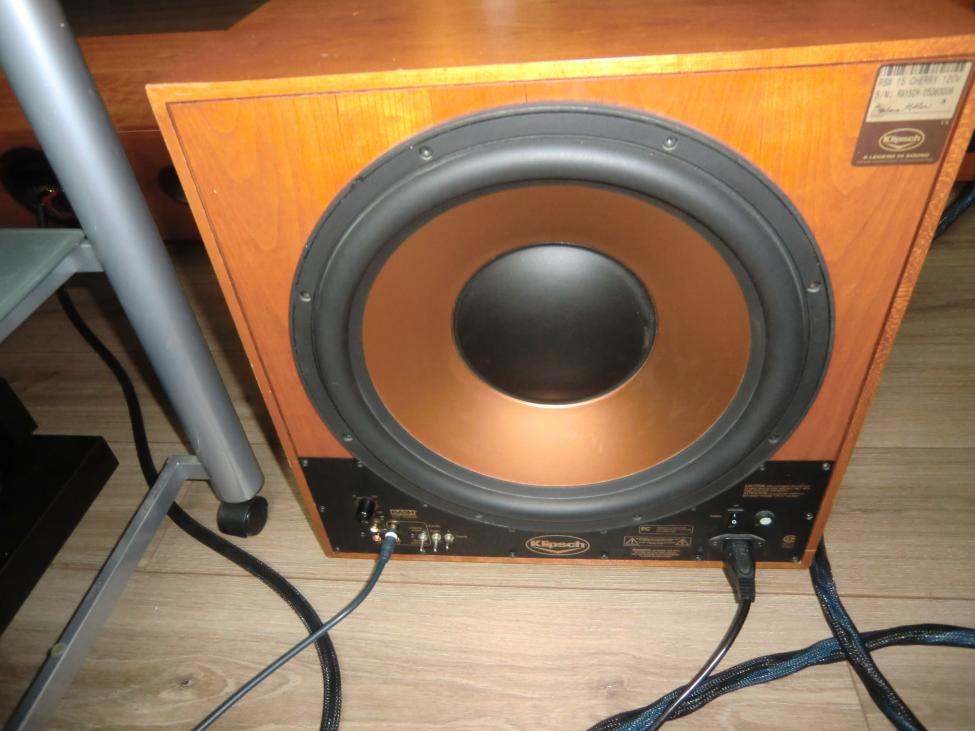

    Bilder....
    Klipsch RF 7 og litt av RSW 15
    Klipsch RSW 15-
    En 15" slave på fremsiden
    ...og en aktiv 15" på baksiden.

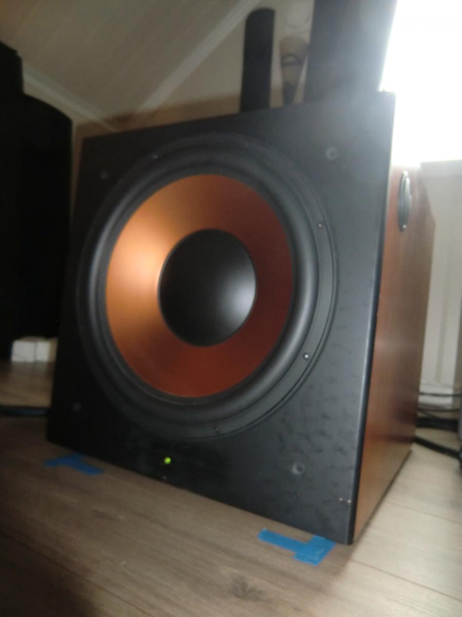

    Nærbilde av slaven, deilig farge...

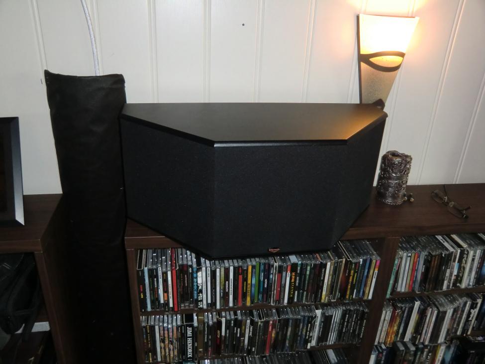

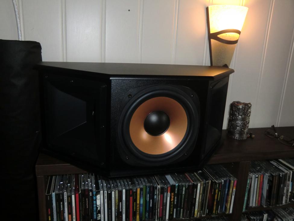

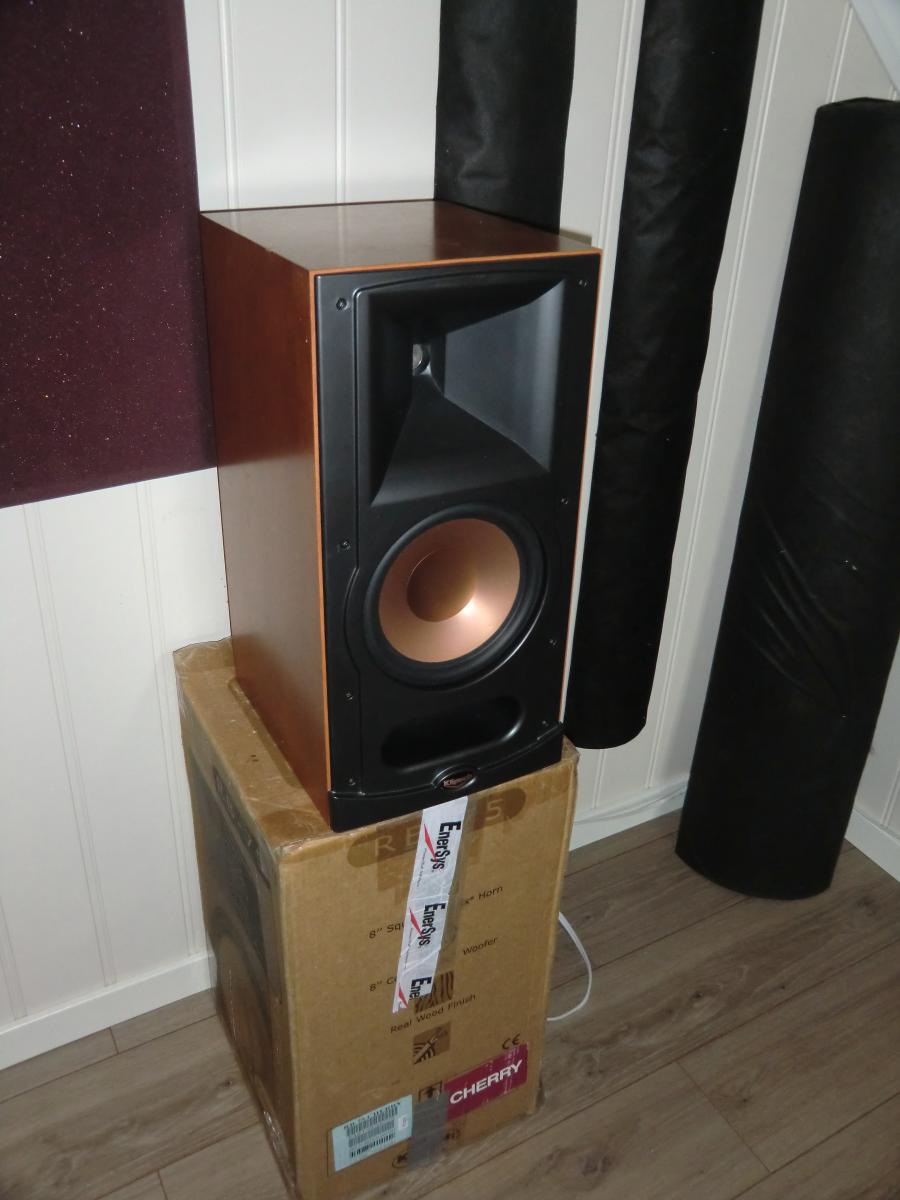

    Klipsch RB 75 som skal henge på bakveggen.
    Klipsch RS7 med klær på.
    og her er den kledd av.....
    Alt er bare satt opp meget midlertidig og bildene er av rævva kvalitet med motlys og alt. Tar nok noen bedre når ting er satt mer permanent på plass...

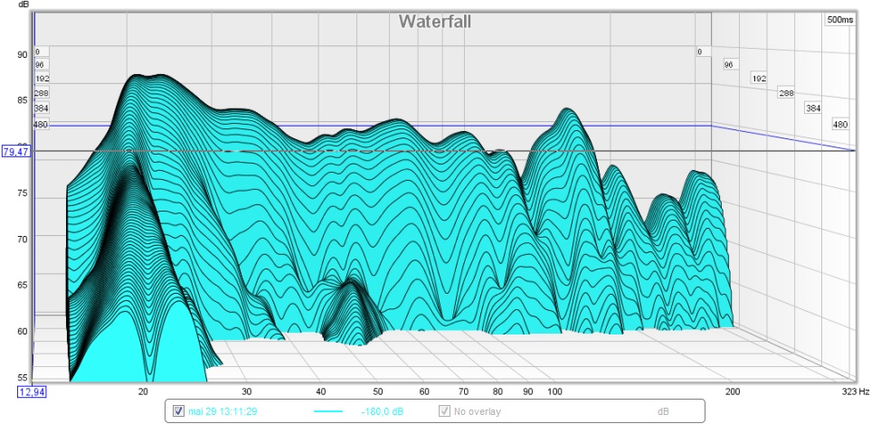

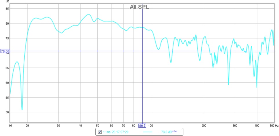

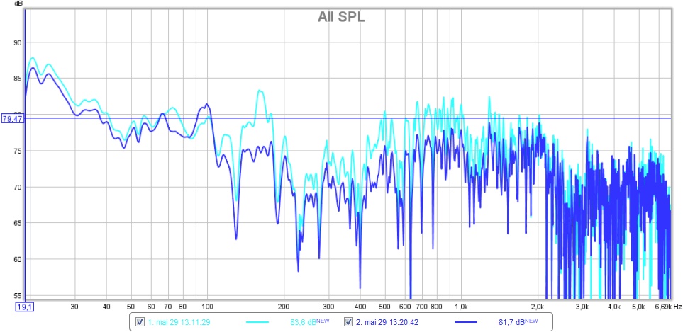

    Da har jeg koblet opp REW og her er de aller første målingene... RF7 er plassert på samme punkt som Chelloene. Subbene er plassert på samme linje som SVS subbene, men de er dratt noe nærmere frontvegg. Klipsch står uten noen toe in.
    Subber og fronter. Med reciver i direkt mode uten EQ/romkorrigeringen. MCACC på bypass.
    Subber og fronter med og uten MCACC og med reciver i direct.
    Mørkeblå er med MCACC og lyseblå er uten MCACC

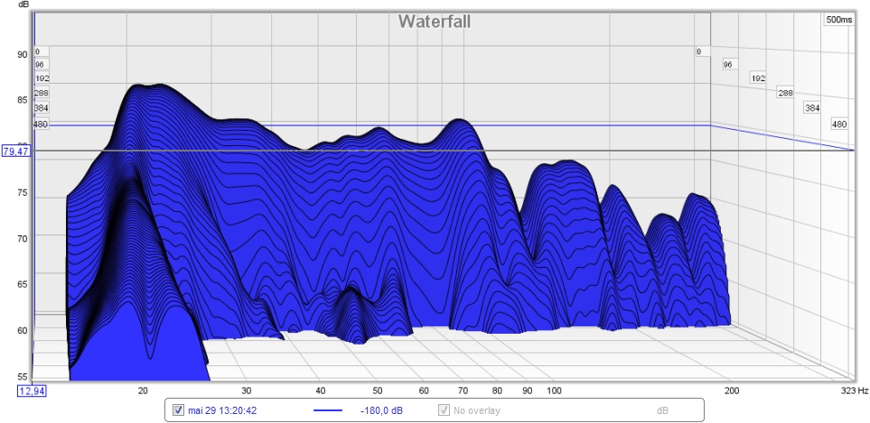

    Vannfallene

    Utgangspunktet er REW på 75db og både frekvensgangen og vannfall er uten glatting.
    Ser faktisk ikke så aller verst ut, og her er det potensiale. Det er helt sikkert!

    Absolutt brukanes dette her! Ihvertfall mtp at du ikke har startet ordentlig på justering engang. Er veldig spent på å se resultatet av dette!

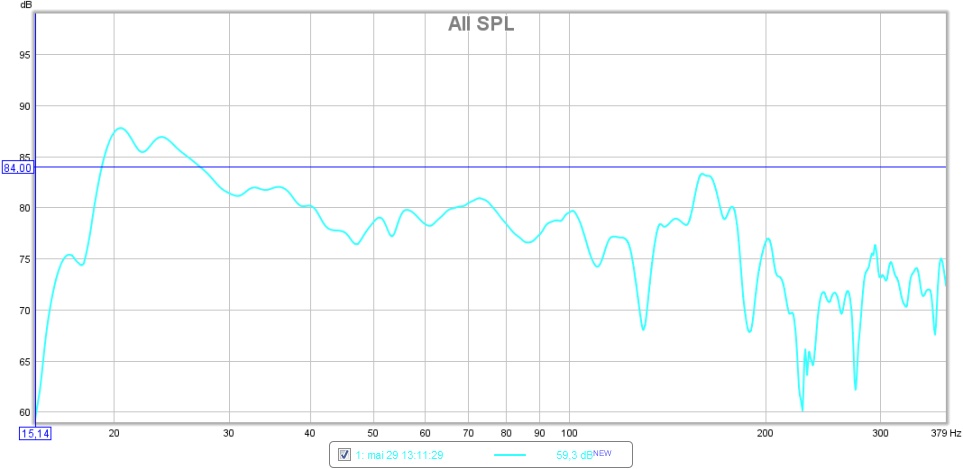

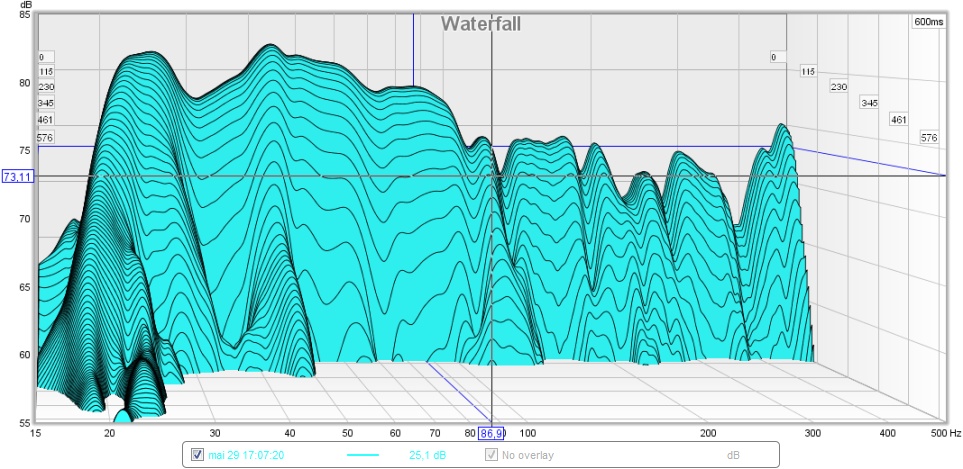

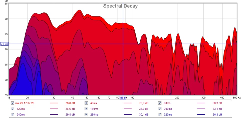

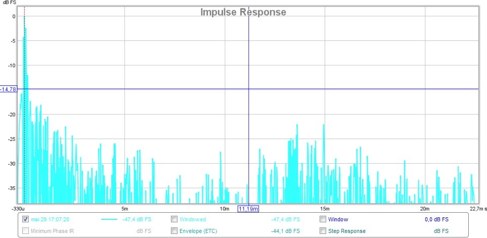

    Har jobba litt mer nå med plassering og dette begynner å lukte føggel... Litt usikker på om jeg skal kjøre med frontene i Large eller small. Har delingen på 80hz nå.

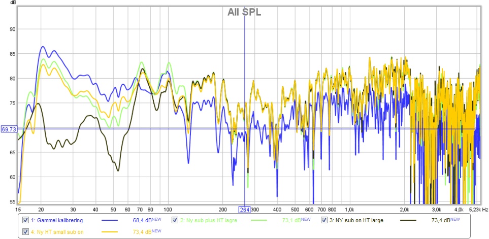

    De grafene er med frontene i small, MCACC off, og med DSPeaker sin romkorreksjon.
    Glemte å måle med frontene i Large, men her er en måling som viser hva som skjer med de ulike mulighetene jeg har med integrering av sub og fronter med reciver. Dette er med den siste kalibreringen på reciver, men før jeg starta med finjusteringen.

    Ville ikke kjørt de som fullrange.. De kommer til å slite veldig. Hadde jeg hatt mulighet i mitt rom så ville jeg ikke kjørt miles under 30 engang. Er bare ikke nok membranareal for å klare det med lite forvrengning. 80 er nok fint, men mulig du klarer 60, men det er jo bare å teste, men ved litt volum på lfe kanalen under film så kommer de klipscha til å svette voldsomt.. Det gjør ihvertfall Miles på filmer som Tron.

    Ikke mange høyttalere som ikke sliter med Tron, masse som skjer langt under 20Hz. Jeg måtte sette på et HP filter 48dB/okt 15Hz på suben for at den ikke skulle gå helt av skaftet:)

    De subbene ruller veldig hurtig av rett før 20hz i denne plasseringen. Er det noen som har prøvd subber med slave før? Reagerer på at slaven på de subbene er plassert på baksiden, ville det ikke vert bedre å ha hatt de fremover, altså mot meg?
    Snakker du om kun ved film, eller også ved avspilling av musikk i to-kanaler nå? Altså med delingen.
    Jeg snakker om kun ved film. Ved musikk har er det ikke noe problemer i det hele tatt, med mindre man skal spiller over 115db på kontrabass toner. Har selv lagt inn et LP filter ved 20hz som gjør at ikke ting skal gå rett vest på visse filmer. er jeg på gode 90-100db og det skjer noe spenstig under 20hz så blir det mye vandring.. En god sang å teste med er å dra opp til bra volum (100db+) på bass i love you fra bassotronic, du finner fort ut at høyttalerne sliter med å gjengi de frekvensene der uten å gå amok.
    Tingen er jo at man kan jo ikke overstige xmax uten å få mye forvrengning, og det krever ganske mye membran når man beveger seg under 30hz.
    Kommer jo selvsagt an på tuning av kasser også, og miles er jo tunet til 43hz om jeg ikke husker feil.
