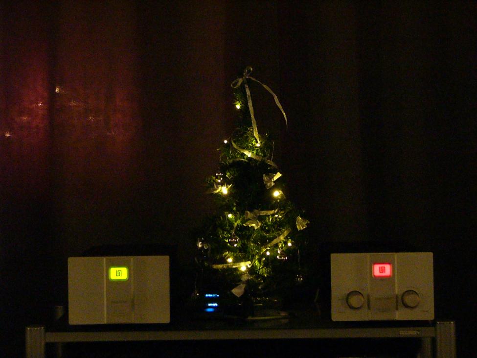

    Nå gleder vi oss til julebord, skal du trekke treet ut på gulvet når vi skal synge "du grønne glitrenede treet godag"?
    Er redd for å snuble i en kabel veit du.
    Gammle menn er redd om lårhalsen, må vite.
    Retep
    Steine galen
    27.01.2005
    23.090
    20.647
    Volda
    Ekke ledning på dette treet... batteridrvet vettu, slik at lysene lyser renere......
