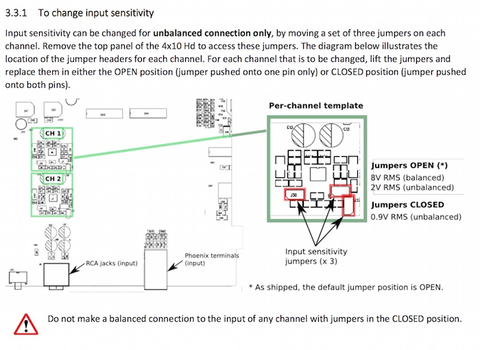

    Printet. Hvor ligger switchene for input sensitivity?

    Utsnitt fra manualen mht endring av input sensitivitet.

    Ok, fant de Er noen små svarte firkanter som står oppå to pinner pr svart kloss. Skal man snu de svarte klossene, eller ta de av (fjerne de fra pinnene)
    skjønner ikke helt det med open eller closed.

    Stemmer som du ser i diagrammet fra utsnittet så er det rett bak RCA input'ene og her har du et eksempel på hvordan det ser ut fra siden mht forskjell mellom lukket (jumped som de kaller det her) og åpen innstilling. I åpen stilling så er jumperen bare satt på en av pinnene, mens i lukket er den satt på 2.

    Takker frem med lupe. Da har min minidsp stått med 2.0v på input Closed og 0.9v på output Alle i posisjon ned mot tallene som viser output utgang.

    Inngang:
    Åpen = 2V
    Lukket = 0.9V
    Utgang:
    Opp = 2V
    Ned = 0.9V
    Ned er som du beskriver mot tallene.
