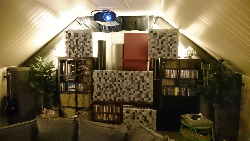

    Et bildet fra utprøving av tiltak igår på bakvegg. Hvor det ikke er vicoustic plater, kommer det minst 30cm rockwool. De to IKEA hyllene skal bort.
    Blir spennende å få minidsp i hus, for å starte å leke med delefrekvens og delay.
    Vis vedlegget 337418
    Hvor mange IKEA skap måtte du skru opp for å få grønt lys til det der?
    Tror sannelig jeg må ta med kona på IKEA tur. :)
    Blir spennende å lese hva du får ut av diffusjonen. Har ikke de beste erfaringer med de der, men det betyr jo ikke at det ikke fungerer hos deg.
    Noen fordeler skal man ha med eget lytterom :)
    Tror Retep måtte gjøre mer en skru noen i Ikeaskap for å kunne gjøre det samme i stua...

    Er ikke i stua dette nei! Er fordeler med eget lytterom.
    Jo er en dør baki der. Blir å lage en løsning jeg kan hengsle opp. Slik at jeg åpner diffusjon) absorbent veggen. Slik at jeg kommer meg ut.
    Blir spennende å se hvordan det blir med de diffusjon platene. Foreløbig det bedre ut med de der, enn med 5cm auralex plater. Men hvordan det blir når jeg Får dempa veggen med 30-40cm rockwool. Får vi se. Fikk tak i de rimelig, så fungerer de ikke, så selger jeg de.
    Du får forsøke å beskrive effekten så godt som mulig. Det ville vært interessant.
