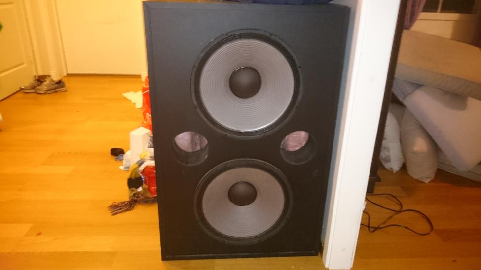

    Om specs på kassa er riktig og selger har vert ærlig med meg så et volumet på kassa 225L.

    Har ikke simulert, men går utifra kassene må være betydelig større når de er til to elementer.
    Mitt tips er at du heller sammenligner 2226 med noen av de lukkete kassene i mellombassen. Hvis de er PA kasser er de neppe godt konstruert og kan avgi hørbare resonanser, men du får uansett et inntrykk hvordan elementer med høy følsomhet i bassrefleks låter.

    ^ helt klart, thohaug. om jeg hadde reteps sko, så ville jeg prøvd som det har blitt foreslått tidligere, bruke 8x12" i bunn og disse kliss oppi høyttalerne og høyere deling på dem.
    retep, ja, du skal kunne bestykke dem likt ved å flytte over, sånn at du har ett 2035 og ett 2226 i hver kasse, men 2226 tåler mer juling og har ifølge noen subjektive meninger bedre lydkvalitet enn 2035, mens andre sier at de høres like ut, bare at 2226 er mer robust. 2226 kan eq'es hardere nedover fordi de tåler mer effekt pga bedre kjøleegenskaper blant annet. 2035 er en nedskalert versjon av 2226 og porttuning skal være likt for dem.
    pass på hva slags versjoner du har av 2035 og 2226 sånn ift. impedanse når du kobler. de kommer i flere varianter, feks er 2226g 4 ohm, 2226h er 8 ohm, 2226j er 16 ohm.
    det virker også som om kassene dine har passivt delefilter innvendig og topplate med feste for horn, så dette bør du koble deg rundt. du vil ikke ha noe passivt lavpass med spole foran elementene hvis du kan unngå det.

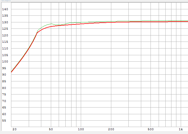

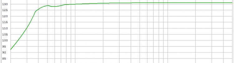

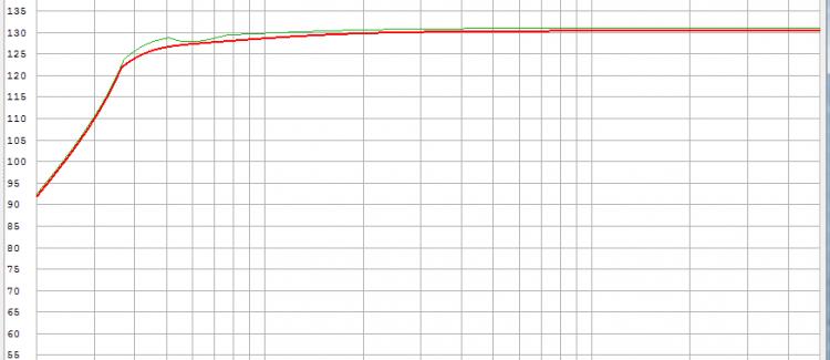

    basert på specs på kassa -3db @ 45hz og at du sier de er 250l innvendig, så har jeg gjort et grovt estimat på kapasiteten for en kasse med 2 x 2226. disse blir excursion limita under tuning.
    Vis vedlegget 335756
    her er 2 x 2035h i rødt sammen med 2226, samme tuning og alt.
    Vis vedlegget 335758
    så de oppfører seg veldig likt, men som du ser så slipper de opp for vandring etter tuning.
    pass på at du ikke måler med for høyt volum dypt ned i frekvens.
    samtidig, så har du room gain i tillegg til disse estimatene, så de kan spille høyere i bunn enn estimatet skulle tilsi. bare gå litt forsiktig frem. :)
    glemte x-aksen, men første vertikale strek er 20 hz. :)
