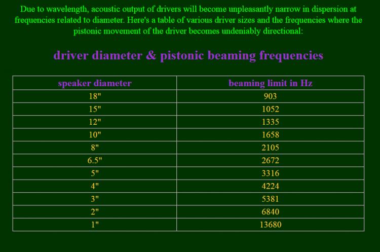

    2226 opp til 7khz?
    nei, 2226 bruker jeg helst bare opp til rundt 400 hz, jbl 2446 som er en kompressjonsdriver opp til 7-8khz.
    en annen ting du må tenke på når du deler elementer oppover i frekvens er hvordan det påvirker off axisresponsen. større elementer beamer tidligere, og enkelt sagt gjør det at man må toe mer inn for å ikke få et drop i nivå.
    legger ved en oversikt over elementers størrelse og når det beamer. dette kan avhjelpes med waveguide/horn hvis det er et problem i en gitt applikasjon. spørs helt på hva man prøver å oppnå.

    2226 opp til 7khz?
    Takker for den. Kanskje den forklarer hvorfor jeg liker MK1 bedre enn MK2 av RF7.

    2226 opp til 7khz?
    Det største problemet slik jeg ser det med beaming er at du får mye beaming ut til sidene i refleksjoner som senere blander seg med direktelyden og da ofte kludrer til frekvensresponsen noe veldig. Fint eksempel på hvorfor feks de cbt arrayene jeg viste til i Steinar sin tråd er så bra. Konstand spredning er helt fantastisk.
