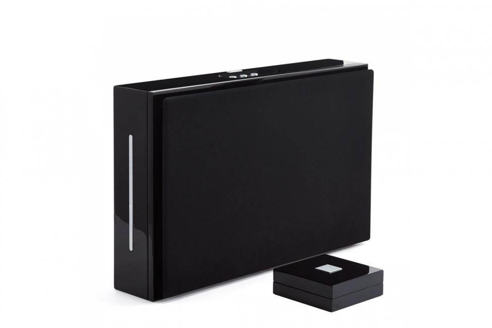

    Rop ut hvis det er noen som har en rel stampede i denne utførelsen til salgs..
