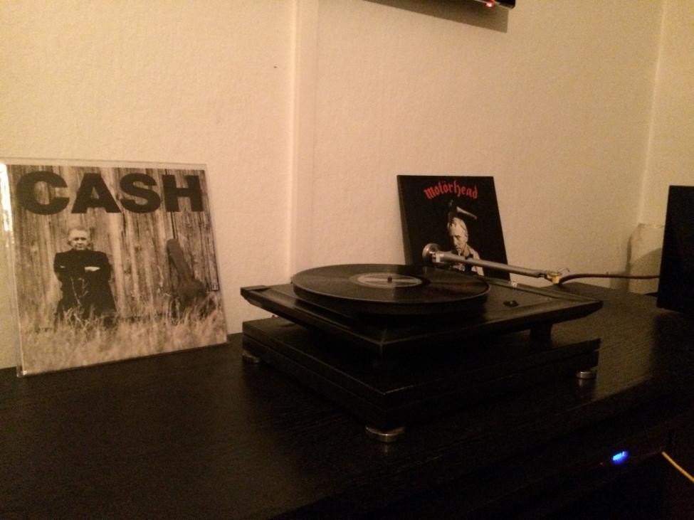

    Håper på et medemskap her etter som jeg har anskaffet rega 5 brukt :-D
    Synnes den låter knall tøft!
    ikke så bra bilde men det er et bilde i værtfall
    Vis vedlegget 312082
    God spiller og god musikk:) Men hva er det platespilleren din står?
    Den står på en slags apsorberer, som gjør at platespilleren skal flyte og slippe unna eventuelt risting i golv etc.
    av denne typen.

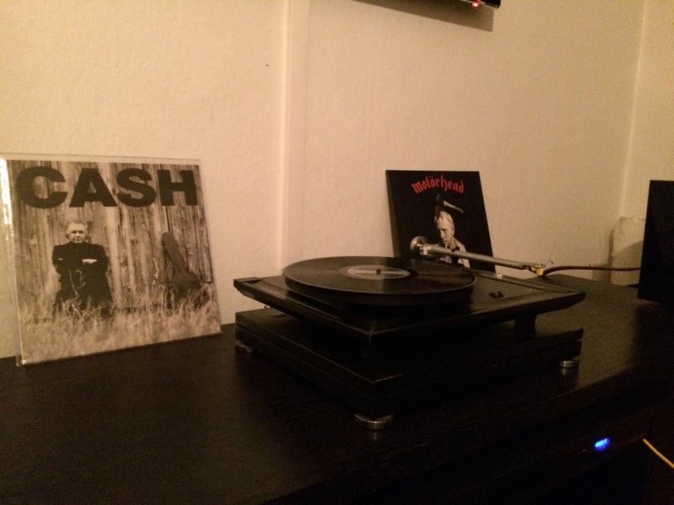

    Gratulerer med god vinyltaster.
    Jeg tenkte litt for lenge, på om jeg skulle kjøpe denne, bare for å ha en til i reserve.
    Når du har slitt ut Rega-PUen som står på, kjøper du en AT 33 PTG II. Den spiller kanon sammen med RB700-armen.
