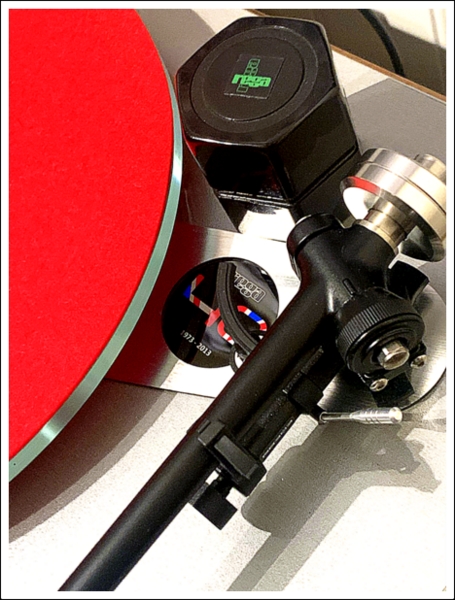

    Jeg byttet nylig fra filtmatte til Achromat 5 mm på min P8 og det har fjernet problemet med at det bygger seg opp statisk elektrisitet, i tillegg til at jeg liker lydbildet fra den.
    EDIT: Glemte å nevne at jeg samtidig hevet armen med en 2 mm spacer.
    Et par mm tykkere enn originalen da.
    Sikkert ikke mye mer enn litt mørkere lyd, men greit å vite om når det sammenlignes. 😊
    Har montert spacer på 2 mm, fikk med fra The FunkFirm på ordren etter å la vært i kontakt med Arthur. Jeg har også en 6 mm spacer, så totalt 8 mm. Har akkurat montert Houdini fra samme leverandør som bygger 6 mm.

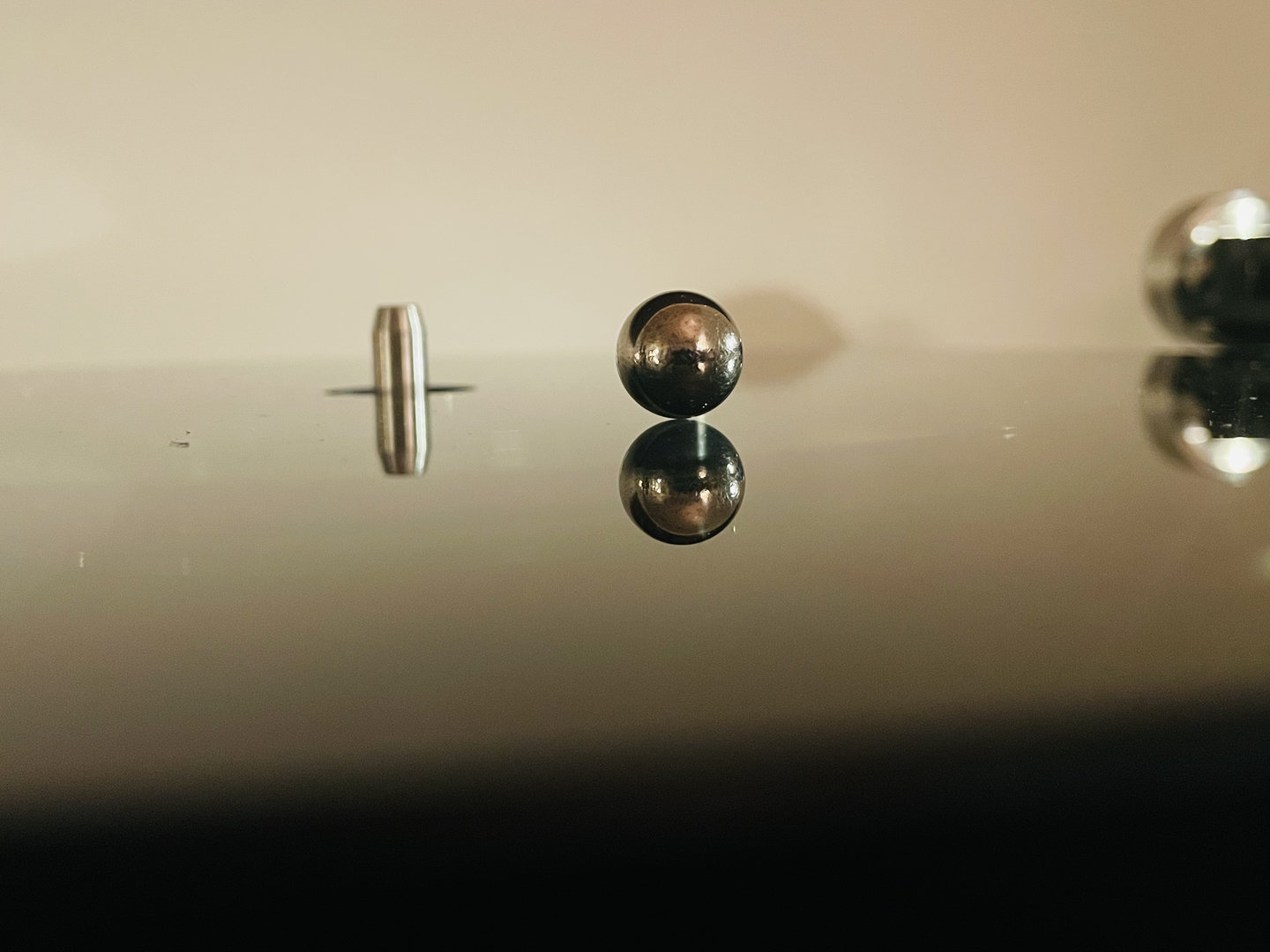

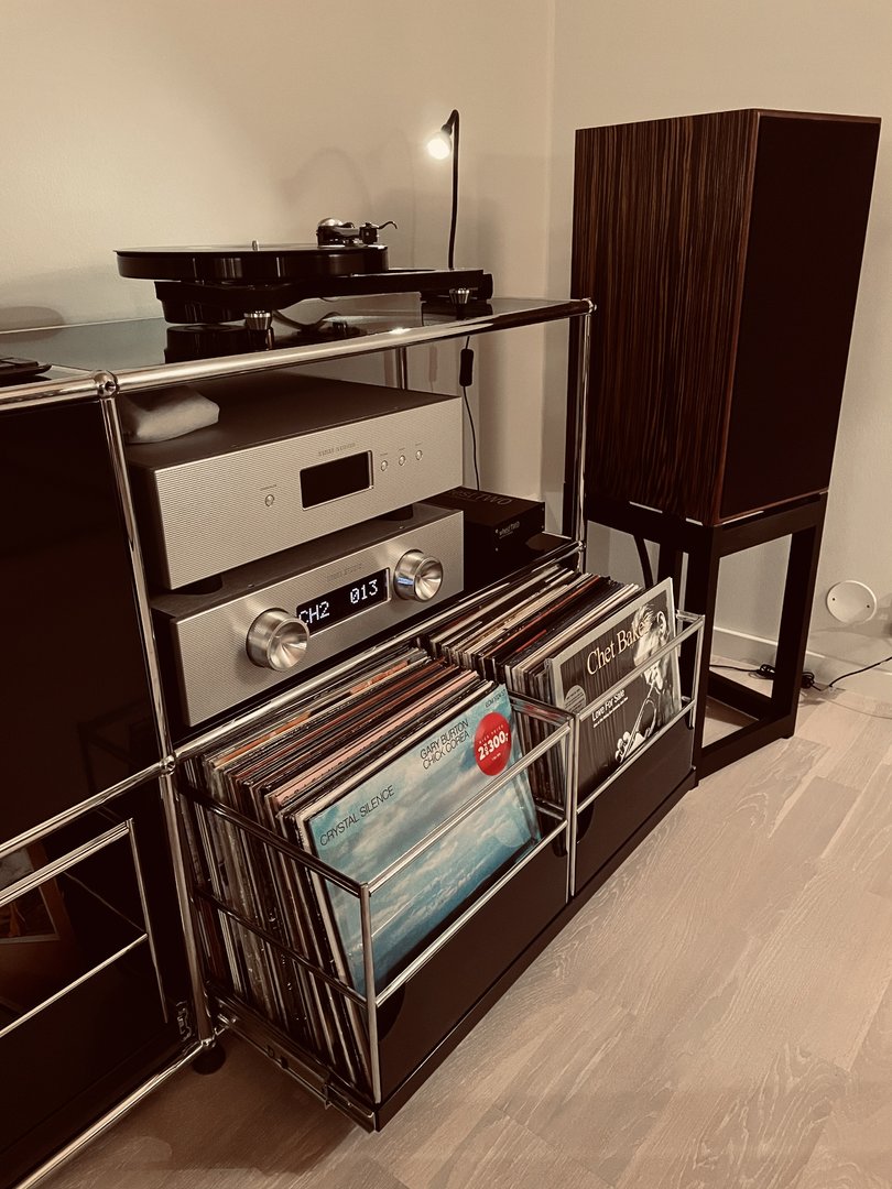

    Rega har ikke justerbare føtter på sine no-nonsene spillere og dermed må man ty til andre metoder for å vatre dem opp. USM møbler har justerbare føtter og da blir det noe enklere. Gjør det enkelt i ekte Regaånd, plasser en rund kule (ikke nyere klinkekuler da dem ikke er runde) på tallerken. Ruller den av er ikke spilleren i vater. Flere ganger har jeg opplevd at spillere er i øyemålvater på de vanlige vatere beregnet for platespillere samtidig som kulen ruller avgårde i god fart.
    Stålkuler får dere gratis hos feks et verksted.
    Vis vedlegget 687948

    Har prøvd med en feilfri plate på tallerken?

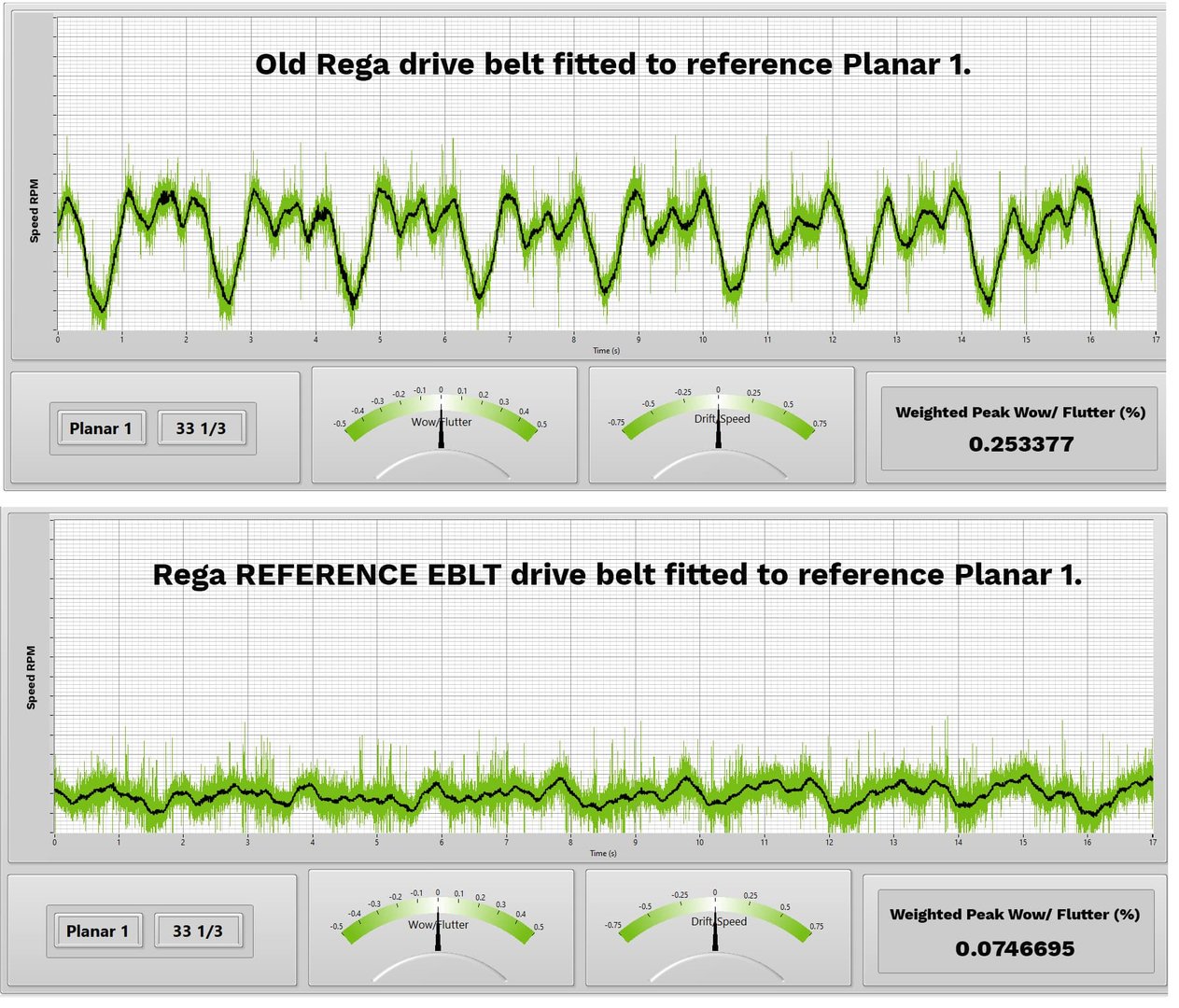

    Noen som vet noe om når den nye oppgraderingsreimen til Rega kommer for salg? EBLT skal den vel hete. Har søkt litt rundt, men finner ikke noe informasjon, annet enn at Rega svarte på Twitter en gang i fjor at den "snart kommer for salg".

    Espendo: Da gjør vi som Rega sier, og venter.. Det er noe i verden nå som visstnok heter Covid 19...Men du veit at Rega ikke lanserer nytt uten både grunn og solid Rega Research. Så den blir verd å vente på. Og med den riggen din er det absolutt null fare for å ikke få Rega-fixet sitt :coffee: I mellomtida håper vi du ikke har slitt ut reima. Jeg har fortsatt min, men når Rega lanserer en ny vil den bli bytta. Etter å idag ha sittet på i ca fem år..

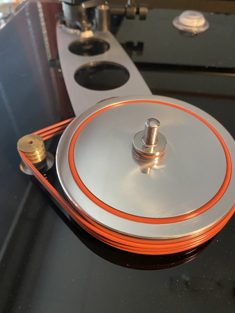

    Har akkurat byttet tilbake fra "Edwards Audio Little Belter" til nyvasket hvit Rega reim. Reduserte W&F med 2/3 og hastigheten gikk opp til 33.24 fra 33.1. Målt med mobiltelefonapp, men det var det eneste jeg hadde.

    Jeg har referance belte på mine spillere P25, P9 og P10, det anbefales å justere hastigheten på spilleren ved bruk av EBLT.
    Angående lyden så blir alt bedre, anbefales.
    Bra! Lurer på å investere i nytt belte, må få tak i den lille "skrutrekkeren"/umbrakoen til hastighetsjustering, bare (den mistet jeg etter kjøp av PSU...)
