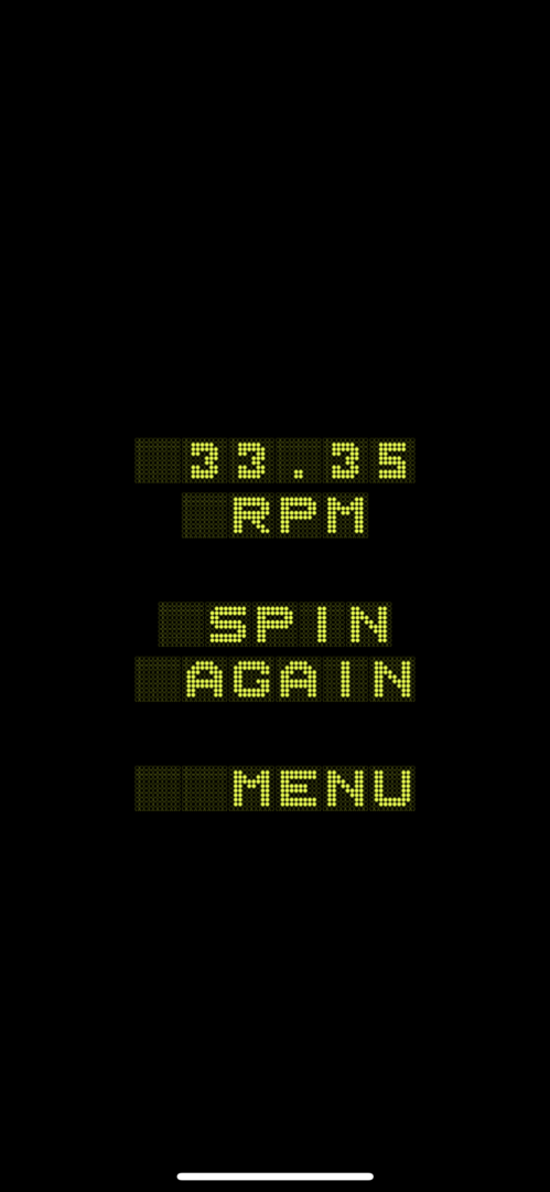

    Har du sjekket appen mot en strobe?
    Min erfaring med disse appene er at dem ikke viser riktig, har testet med 3 telefoner.
    Nei, har ikke sånt utstyr men bør kanskje få lånt meg for å teste ja. Takk for tips.

    Jeg har referance belte på mine spillere P25, P9 og P10, det anbefales å justere hastigheten på spilleren ved bruk av EBLT.
    Angående lyden så blir alt bedre, anbefales.
    Kan jeg spørre om du vet størrelse på den umbrakoen som brukes til justering? Er jeg heldig, så har jeg noe liggende!
