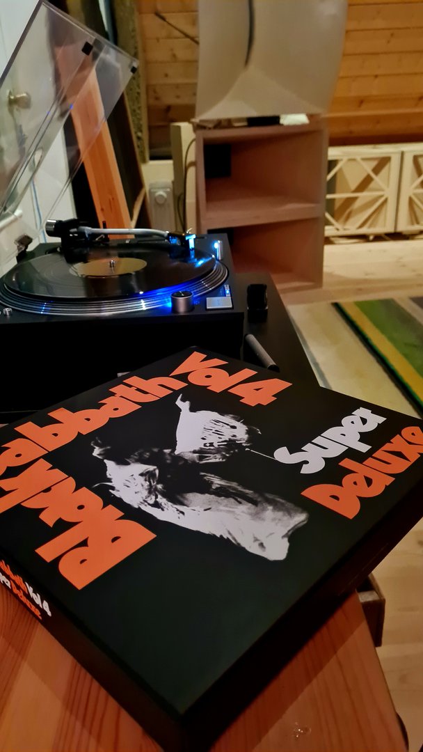

    Fikk snekra brakett til hornstativ i helgen. 045be lurer i sprekken

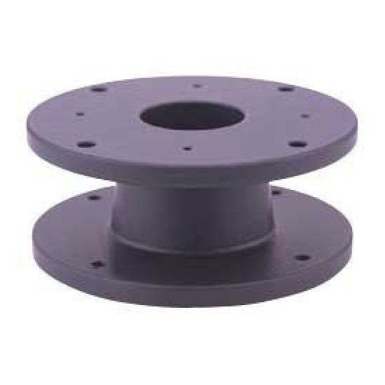

    Hvordan får dere 1,5" drivere på 2360 som har 2" hals?

    @tofter
    Jeg bruker disse
    Måtte borres opp, men det var smal sak med fin boremal fra Habicht

    Ah, takker!
    Ikke noe problem med vinkel i overgang til hals med disse?
    Har du dempet hornet på noen måte? Jeg satt ved siden av 2360 når jeg kjørte målesveip her om dagen, og hørte tydelig ringing fra hornet.

    Overgangen ser helt ok ut, men det er jo en del skavanker i selve halsen til 2360
    Ja de horna må dempes. Fikk tak i noen flotte selvklebende «mineral loaded» bitumen matter på 4mm beregnet for støydemping i båt og bil som gjør en super jobb. Mener de var fra Meluton i finland

    Hele 2360 profilen er faktisk ganske så nøye kalkulert :)
    Ser en halsen og entry isolert sett så er den eksponentiell. Om en snur den 90 grader og sammenligner med Radial horn er det ikke ulikt.
    Brå overgang vertikalt er for spredning, innsnevring horisontalt er for å utligne vertikalovergangen for å beholde loading.
    Hornets egenskaper er egentlig summen av alt.
    Adapteren din er kanskje tilsvarende lengde som snuten på JBL sine 2" drivere?
    Om den er ikke er helt det er det nok ikke farlig og vil ha liten betydning i sammenhengen med 2360.
    Det er verre med 1"-2" koniske adaptere ala 2327, dem er for brå i overgangen, men det er vel uaktuelt å bruke.

    Ja, det begynner å bli voksent. Så du fikk tak på den på vinyl. Syntes den var litt vel smooth i begynnelsen men vinner ved nærmere lytting.

    Ja skikkelig oldingmusikk, men meditativt behagelig. Nydelig lyd og en vakker innpakning. Måtte ty til discogs. Vanskelig å oppdrive tydeligvis
