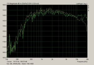

    VegardW
    08.02.2007
    4.174
    3.284
    Kolsås
    Her er en måling av 4002 i 2384, sammenliknet m jbl 2450. Gjort av Grelv i 2014, ref nivå oppover,

    Det er bare snakk om 2450SL her... er det noen som har målinger eller sammelignet andre JBL 1,5" drivere med BE? Finnes drivere som 2447, 2451, 2452, 2453, 476 og sikkert andre også som alle er 4" med 1,5" åpning. Og hvordan blir det evt med andre produsenter som også bruker Truextent membran som 18Sound og Radian?
    vi snakker om 2450SL med truextent be membran, som etter våre konklusjoner er den eneste konkurrenten til TAD som er i nærheten
    Radian er vi ferdig med...den tilførte ikke noe, som ikke JBL gjorde bedre...
    samme med en del andre drivere innkjøpt i perioden, som vi feilaktig trodde kunne være interessante
    tror ikke 2451 med truextent, hvis eneste forskjell til 2450SL med truextent, er annen boltsirkel, ville utgjort noen spesiell forskjell....:rolleyes:
