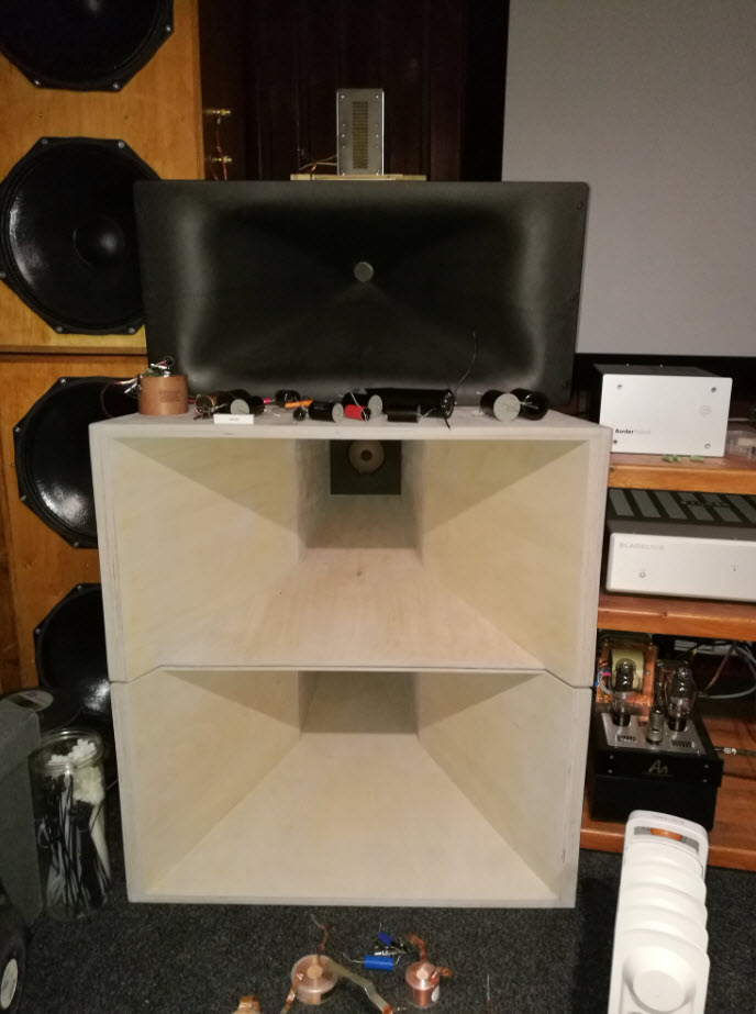

    Artig og teste litt forskjellig i FLH stacken.
    Testet E130 i en lignende konfig for et års tid siden.
    Benyttet E130 i toppen og JBL2227 i bunnen.
    Vedlagt viser to rå målinger av E130 & 2227 i mine gamle FLH.

    Hva skal du bruke i nye horna? Du har en kvartett 2220A?
    Planen er å lage nye horn optimalisert for Altec. valget faller på 515g og 515GHP etter noen gode opplevelser i de horna her. JBL 2220 har jeg solgt.

    Jepp, det er veldig spennende og Rune Skramstad har patent på en teoretisk optimal løsning.
    Det kan leses mer om teorien her

    og det virker knall i praksis og.......hornet hadde en refleksjon i munningen ved ca 130Hz
    den er flyttet ned til 30Hz...ikke lett å naile med trial and error imo

    Netopp. Optimalt blir det ikke før materialet er beregnet i forhold til hornet, men et materiale som gir en viss resistivitet er allerede gunstigere enn et lukket kammer i følge teorien, så våre fomlende forsøk har en positiv effekt. Var heller ingen tvil da jeg hørte første strofe fra horna mine med Ventilerte kamre.
    Enkelt fortalt kan de nå beskrives som midbasshorna som jeg alltid har drømt om
    Men patentinnehaveren skal seff få jobben med å beregne dette når det formelle er på stell hos gutta

    Btw et helt åpent kammer eller et materiale med for lite akustisk motstand vil gi ukontrollert konutslag ved høye lydtrykk
    Da Habicht var her spilte vi Mahlers 5 på 105-110 jevnt (hva er da peak!?!) i lytteposisjon.
    Jeg krøp da inn i midbasshornet med hørselsvern og lommelykt for å se etter konutslag, og kunne konkludere med at det var knapt synlig...
