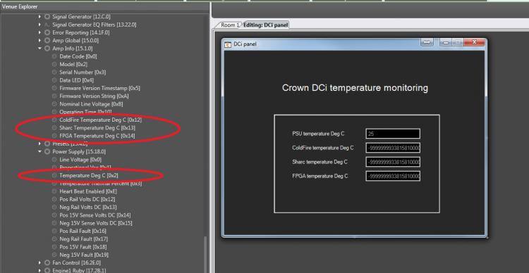

    Nå skal ikke jeg akkurat applaudere slike modifikasjoner som potensielt kan ha negative konsekvenser for forsterkerens levetid, men når du nå en gang har gått igang så vil jeg anbefale deg å bruke de mulighetene for monitorering som ligger i DCi-N forsterkerne. Hvis det er en -N du har da?
    I Audio Architect kan du lage deg et custom panel hvor du legger ut parametre som ligger i Venue Explorer treet.
    Under Amp Info finner du temperatur på tre chipper, og under Power Supply finner du også en sensor.
    På bildet under er jeg ikke online med en forsterker, så verdiene er "verdiløse" her :)
    Egentlig så burde du da først ha logget disse verdiene over en tid med de originale viftene først, og så kontrollert at du klarer å oppnå tilsvarende temperaturer med de nye viftene.

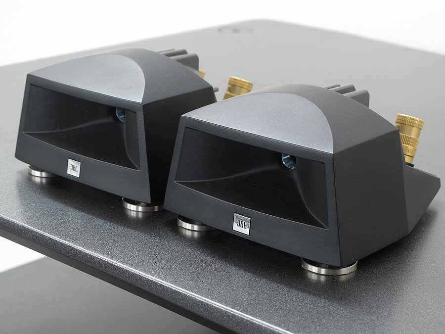

    Mens vi venter på at Habicht skamferer sin nyerhvervede Dci i stillhetens tjeneste kan jeg rapportere litt om 2384 og diskant.
    Første inntrykk av horna står ved ennå. De tegner med 2450 og truextent en flott scene med godt dybdeperspektiv og en naturlig gjengivelse av stemmer og instrumenter. Betydelig mer presist enn 2360, men har ikke samme grandiose presentasjonen som albinorumpene. Syntes også med en slakt fallende targetkurve at midbasshorna dominerte for mye, noe som ikke var tilfelle med 2360, men med en rettere target begynner ting å falle på plass
    Så var det diskantgjengivelsen. Alene spiller 2384 og mine drivere flatt til 17-18k. Da har jeg tillatt opptil 15dB korreksjon i Audiolense. Noe som er normalt for horn av denne typen (M2, pt og andre CD horn)
    Alene låter dette sømløst, med luft og rom. Berylliummembraner låter virkelig godt ingen tvil. Er noe med evnen til å gjengi overtoner og egenlyder av instrumentene...
    Testet så både 2404 og 077 delt inn både på 10k og 15k.
    Fysj og fy... Helt pyton! Ennå jeg er sikker på at nivåregulering, deleflanker og løpetidskorrigering er på stell er lydsignaturen så forskjellig at det låter hardt og skjærende
    Her kommer forskjellene i kvalitet på komponentene klart frem
    Fortsatt ikke overbevist om en stor gevinst av diskant med 2384. Virker som spredningskontroll med 2450 er på stell opp til 15k, nok headroom for kraftig eq, og deilig med punktkilde.
    Men skal diskant legges til må den være av ypperlig kvalitet for å henge med.
    Tror Omf går riktig vei med 2001 i seos, men det kunne kanskje vært et seos6 horn? Fostex T500 er en nydelig diskant, men med den blir det jo absolutt ingen gevinst i spredningskontroll i forhold til 2384. Kun extension og englestøv i sweetspot, som er kanskje det som skal til. Ser for meg at den legges inn ved 15k, for å la 2384 gjøre jobben så høyt som mulig
    Et703 er definitivt en spennende kandidat, og da i horisontal posisjon. Har muligens et spredningsmønster som ville matche 2384 godt allerede fra 10k. Men desverre er jo den krabaten nærmest unobtanium blitt.
    Jbl 045be med et lite 60x40 horn er nok også en verdig kandidat, men er jo heller ikke noe som slenger rundt...Den har også en følsomhet som havner et stykke under 2384/2450, men gainstruktur kan jo alltids løses med forsterkeri og innstillinger i lydkort
    Annet er det vel ikke på markedet av egnede diskanter som jeg kjenner til. Exotica som Goto og Ale kan andre lefle med, og er i tvil om slike komponenter har noe å bestille i et halvrølpete oppsett som mitt, og det spørs om ikke kriteriet bør være en diskant med et horn som matcher spredningen for en optimal integrering
    Denne er jo liten og søt :)
