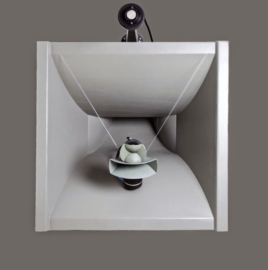

    Interessant hvordan Swen Pesch benytter 2404 dreid 90 grader og litt modifikasjon av selve hornet
    Vis vedlegget 459639
    Det er en del gods på hornet som har sannsynligvis kun som hensikt å kunne baffelmontere som kan fjernes hvis en vil ha normal montering men bygge mindre i høyden
    Hornet har jo 100x100 spredning, så ikke sikkert det er så viktig hvordan det snur

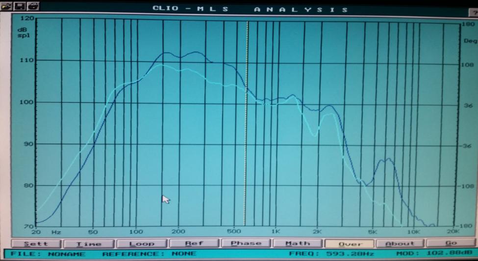

    Artig og teste litt forskjellig i FLH stacken.
    Testet E130 i en lignende konfig for et års tid siden.
    Benyttet E130 i toppen og JBL2227 i bunnen.
    Vedlagt viser to rå målinger av E130 & 2227 i mine gamle FLH.
