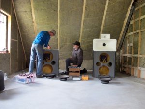

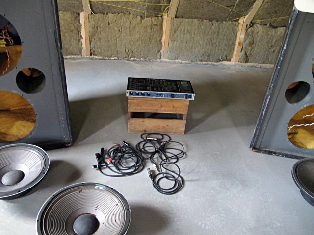

    Nå bør det vel sies at den kjedesag viftingen hadde et formål.
    Og det var ikke bare å vise JO sin ubestridelige mandighet og eller bekrefte hans posisjon blant skogstroll
    Han hadde rett så enkelt funnet frem et verktøy som han mente passet til oppgaven.
    Det å tilpasse et par avdankede JBL monitorer til en ny oppgave.
    Sagt som gjort, gnister sprutet, banneord satt løst og noen ærverdige monitorer ble raskt omtrent en halv meter lavere.
    Igjen stod noen bassbokser med et par Jbl 2225 i hver av kassene. Dette begynte å bli spennende.
    Rælet ble drasset opp i annen etasje der Mr Hansen, jeg mener Johoo driver å bygger et aldeles nydelig musikkrom.
    Anbefaler helhjertet tråden «veien til rom» for de som vil vite mer om det.
    Nødvendige horn og drivere ble hentet på loft og i kjeller samt der til egnet forsterkeri.
    Etter litt stabling av diverse litterære storheter hovedsakligen knyttet til skogsdrift, hadde vi en rigg oppe å stå.
    Vi holder oss til strikk og binders byggemetoden, why change a vinning consept.
    Det eneste som manglet nå var at den tilreisende vekkelse predikanten skulle utøve sin magi.
    Sagt som gjort om „perfect sound forever“ på 5 minutter blankt. Ikke helt,denne gangen.

    Han godeste JoHoo tenkte nok ikke helt i gjennom konsekvensene av å be om en reisefortelling.
    Kan godt hende at ordet kortfattet ble nevnt, men invandrer som jeg er forstår jeg ikke altid så godt det som blir sagt.
    Men vi fortsetter fortellingen.
    Det som nå utspilte seg er delvis omhandlet tidligere her på dette eminente forum. I grunn ikke nødvendig å gå så my i detaljer.
    Kan vel trygt si at vi ikke snakker om skrønefortellerens «proudest moment»
    Uansett de fortapte sjeler som finner veien til disse skribleriene fortjener allikevel en eller annen form av beskrivelse av hendelsesforløpet.
    Det er klart at mye av det har jeg fortrengt, lyst glemt, bortforklart og juget bort. Noen fakta kommer jeg allikevel ikke bort fra.
    Når jeg nådig fikk lov av å gå til sengs rundt tre på natta var det fortsatt ikke lyd og da var det rett mange timer
    siden strikker var ferdig tøyt, binders sikret, litteratur stablet og kabler satt i riktige stikk.
    Verten må til tross for klare meninger ytret, strenge blikk utvekslet og krav om resultater berømmes for et nydelig måltid.
    Langstekt, kortreist lamm, deilig tilbehør som ble skylt ned edle dråper.
    Mulig lammet ble noe mer langstekt en opprinnelig planlagt grunnet dyp konsentrasjon oppe på det blivende lytterommet,
    men det smakte og det var godt med en liten pause fra fruktløse forsøk på å temme teknikken.
    Vitsene og skrønene satt kanskje ikke så løst som de pleier i løpet av dette sårt trengte måltidet.
    Men det er alltid svært hyggelig å sette seg ned og nyte god mat på Silfrastaðir.
    Det er på sin plass å berømme fler en verten.
    I mine desperate forsøk til å redde kredibiliteten som Guru, som den nye messias innom digital signalbehandling,
    var jeg i kontakt med både BX og TrompetN. Til tross for deres gode hjelp kom vi ikke i mål.
    Bør presiseres at skyldes ikke deres mangel på kompetanse men snarere wannabe guruens inkompetanse.
    Når jeg til slutt fikk drasse min utmattede skrott til sengs ut på natta var det ikke veldig rolig søvn å få.
    Mareritt om diverse verktøy og skader de kunne påføre en omreisende vekkelsespredikant, target kurver som slog knute på seg,
    delefrekvenser og nivåinnstillinger som sendte dyrbare kompresjons drivere opp i røyk og annen galskap herjet.
    Jeg skulle til å si at det knapt var lyst når jeg ble dratt ut av sengen, men det blir jo ikke mørkt der opp på denne tiden av året.
    Sliten, nedbrutt og uten så mye som en kop kaffe ble jeg slept opp igjen grytidlig på morgningen.
    Dårlig søvn eller ikke. Om denne skribenten eller aller helst Jo him selv var mer til stede og skjerpet dagen etter skal jeg ikke si noe om.

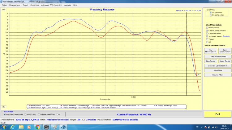

    Men nå ble det faktisk om ikke „perfect sound forever“ på 5 minutter blankt, rett så brukbar lyd i løpet av kort tid.
    Et feil tastetrykk her eller et feil kryss der i bruk av den type teknologi som her ble tatt i bruk kan fororsake mye frustrasjoner,
    ikke minst når brukerene ikke er veldig rutinerte i omgang med slike verktøy.
    Det er ikke nødvendig vis eneklte opperasjoner og komponenter i et slik system som er vanskelige
    men den nødvendige sahandlingen de imellom som gjør at man må holde tunga rett i munn til å få alt til å smelte sammen.
    Vi er heldigvis blitt en liten gruppe her på HFS som bruker disse sakene i søk etter godlyden.
    En gruppe som har vist seg være hjelpsom og innsatsvillig, det gir gtunn til stor optimisme.

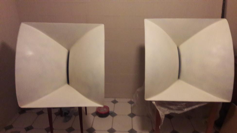

    Her er forberedelsene i gang for neste visitat H.
    Fruen springer etter maten (sanker sauer) og jeg lakkerer horn og overhaler motorsagsamlingen

    Ellers er alt datatrøbbel overstått og måtte vise pc'n hvem som er sjefen. Den fikk grisedeng av eieren, og fresj win10 pro installert.
    Nå er os på egen ssd disk og media på en annen.
    Kun rme drivere, jriver og tidal oppsatt og slik blir det. Mao lite som kan føkkes opp så lenge den holdes så ren som mulig.
    Det eksperimenteres med div korreksjon i AL men trenger tid for å finne ut av hvor lite/mye korreksjon i tidsdomenet som passer best.
    Fortsatt litt ustø på begrep som midtfrekvens og tidsvindu som må eksperimenteres videre med
    Men spille greit gjør det ennå den store åpenbaringen har hittils uteblitt.

    Er ingen spøk å lakkere hvitt på svart.
    Har gått med to bokser primer og to hvitt men skal nok to bokser til før det er jevnt

    Forbereder nytt besøk av inkvisisjonen fra Norge, så 2360 har nå blitt dempet med noen fine matter fra Sonit.
    Lakkeringen gikk dårlig. Sprayen jeg hadde kjøpt spyttet uansett hvor mye jeg ristet eller varmet den opp, så det gjenstår å pusse de ned igjen og la en kompis med versted sprøyte de

    Oks: Her ser du hvordan mine 077 måler (gjennom audiolense)
    Ganske forskjellige med noen heftige dipper, men AL får rettet opp det meste.
    Spørs om jeg skal prøve å rense de
    Har noen ekstra membraner jeg kan stjele fra 2404. Ikke noen sak å lodde de ut?

    Tipper begge driverne er 100% i orden.
    Skader dog ikke med rengjøring. En lærer av slikt.
    6,5k dip er kjent og fin å benytte som delingspunkt.

    Takk for gode tips vedr membran oks. Jada alt er i orden lydmessig men en liten forskjell i følsomhet
    Får se hvordan de kommer ut i forhold til 2404
    Integrering er perfekt mot 2360 og 7500hz virker å være optimalt i forhold til aquaplas sin avrulling.
    Jeg foretrekker bratt deling her oppe med dsp.
    2360 låter definitivt best delt høyt og midbasshorna gjør nok en bedre jobb enn hvilkensomhelst kompresjonsdriver opp til 750
    Jobben videre blir egnet targetkurve og en superkalibrert mikk er påvei med inkvisisjonen

    Målingene av 2405 er litt annerledes enn mine. Er litt usikker på umikken faktisk....
    Bruker øra litt også :) Skal låte behagelig.
    Kan du legge ut målinger av 2404 når du går løs med de?
    Du har nevnt disse helst bør ha en korreksjon dersom passiv løsning?
