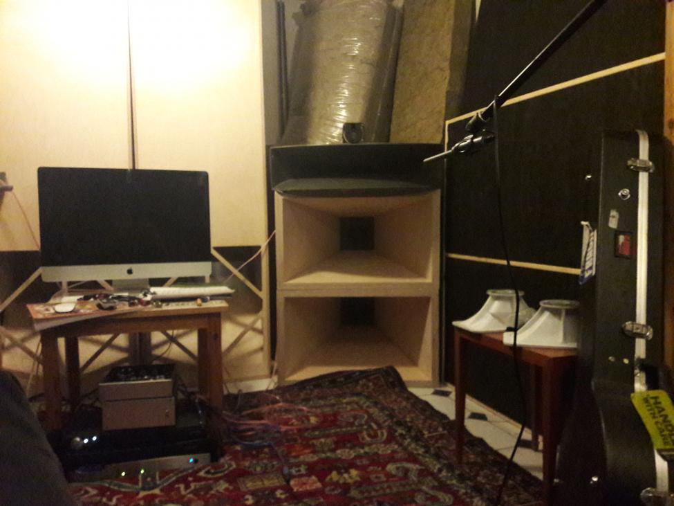

    Skulle gjerne gått mer vitenskapelig til verks og testet dette bedre, men to 800l basshorn er ikke noe en lemper rundt på for moro skyld.
    I et rom med 3.2m bredde og 5m lengde er det i grunn ingen alternative plasseringer, og i grunn var begge systemers plassering gitt av tilgjengelig plass.
    Ressonementet er at med basshorna har jeg plassert meg ut av hjörneladningen, som antageligvis gir mindre trigging av lengderesonansen. Hva er det som ikke henger på grep med det?

    Nja jo... sliter litt med å integrere skikkelig. Kamfilter. Er en del tidlige refleksjoner ennå som kødder til, men 077 og 2350 er en knall kombo

    Jeg er nok pluss minus 50mm. Skal prøve å snu når løpetid en er eksakt

    25hz takler skramstadhorna. Så stuper de. For å være en såpass kompakt og rimelig løsning er det helt knall. Ingen annen løsning med en skarve 21" som har tilsvarende følsomhet, båndbredde nedover og lav forvrengning som jeg vet om. Men er klar over at areal gjør nytten også

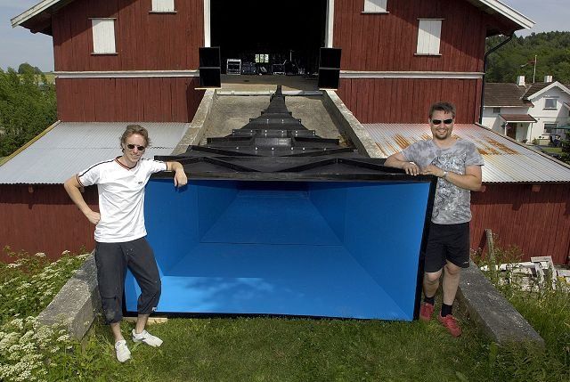

    Skjønner ikke hva dere mener, jeg er ferdigbygd...........men jeg er spendt på de to doble 21" hornbassene som snart dukker opp i Grenland. Kapasitet 140 db ved 15 Hz.

    Godt ordspill på at 8x12 legger ballen død ift. diskusjon om bassløsninger med å lage en høyttalerscene med syk kapasitet. :)
    Ellers er det andre ting på gang som også blir spennende, som du nevner.

    Prövde å snu 077, men det er både hörbart og målbart at det fremhever problemer med refleksjoner fra gulv og tak. Skal pröve igjen når jeg har fått opp flåten i himlingen

    Fikk löpetidskorrigert i går. Var ikke særlig tvil når den satt. Var ganske tydelig på impulsen når den var +-15mm (0,05ms) fra mellomtonedriveren, så toleransen er ikke uhorvelig
