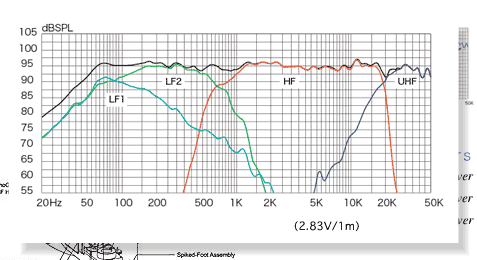

    Ser ut som 045 kommer inn superhöyt der hvor 476be dör. Bassene ser ut som en 1.5 veis konfigurasjon.
    Den versjonen av 045Be med horn og hus ser ut som å ha innebygget höypass og attenuering. Gjör det jo lett å klistre den på mellomtonehornet
    JBL : UT-045BE - 中古 | オーディオユニオン
    Viser vel at grunnen til at JBL har brukt en supertweeter her ikke noe med lydkvalitet å gjøre, men trolig alene fordi det funker dårlig å selge en høyttaler (spesielt i denne prisklassen) med specs som går til bare 18-19KHz. Med supertweeter kan de vise til en høyttaler som går til 40KHz.

    Terje: Töft! Fant deleflanker i arkivet
    Vis vedlegget 392377
    Får koble den av og på når høyttaleren er ferdig.. I K2 er den delt rundt 16k, å jeg synes absolutt den har noe for seg. (Har K2 i familien)
    I utgangspunktet er jeg enig i at det høres rart ut, men det er jo ikke gjort uten grunn og at det er gjort kun for markedsføring kjøper jeg ikke selv om jeg også vet flere har sagt det.
    Det er vell noenlunde korrekt at mellomtonen i Everest faller av ca 12db over 10k... Summerer en den fallende kurva på MF og den stigende på UHF opp mot 20k så vil det med korrekt demping bli ganske lineært hele vegen og det er også poenget med den høye delinga. MF i K2 faller noe raskere av enn i Everest og må derfor ha lavere deling men også det veldig høygt... dette er i hvert fall min teori. Personlig har jeg i hvert fall aldri hørt en JBL storformat driver som ikke drar nytte av UHF (med mindre det er rimelig heftig EQ inne i bildet)

    Tror din teori er riktig. det er jo den akustiske responsen som er interessant. Når det er sagt var 476be helt fri for resonanser opp til ca 18k og virket som M2 wg hadde god kontroll på den. Fallet fra 10k til 18k var ikke mer en. 4-6dB i motsetning til 2450 med truextent som datt rundt 12dB/okt
    Men når det er sagt er nok polarresponsen langt fra optimal over 10k i forhold til en dedikert diskant

    Det får jeg ikke helt til å stemme Baldrick. Skulle man ha kompensert for det fallet som du nevner, så hadde vel delingen ligget lavere? Delingen her ser ut til å ligge ved 15KHz og flankene er bratte. Eneste fornuftig grunn jeg kan se er at man da får litt mer nivå primært over 15KHz. Litt avhengig av hornet, men i noen horn ser man at 475PB begynner å miste mye nivå ved akkurat 15KHz. Ved 18 KHz kan den ha falt med 1-2 dB. Den vil riktig nok begynne å miste nivå tidligere, men vanskelig å se at det har noe betydning for valget her når man ikke har delt lavere.
    Polarresponsen blir mye dårligere vertikalt. Usikker på om det er noe å hente horisontalt. Vi snakker tross alt om et frekvensområde hvor selv luften bremser lyden på litt avstand, men mulig spredningen blir ørlite bredere veldig høyt i frekvens. Hadde vært interessant og sett begge deler.
    I en aktiv konstruksjon hvor man kan bruke en del EQ, ville jeg ha prøvd begge deler. Vil tippe at fremtidige Everest høyttalere blir uten slike supertweetere når som et element som D2 er kommet.
