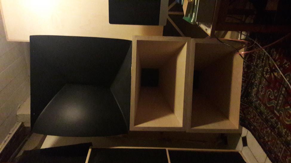

    Etter litt snuen logistikk med god hjelp av Duc999, Naturlyd, Habicht og Eimskip står det plutselig to enorme rumper på storriggen.
    Den lille kosestunden jeg fikk med de i går kveld tyder på at de blir stående en god stund...
    Tusen takk for hjelpen!

    OJOJOJOJOJOJOJOJ!!!
    Dette har jeg ventet på!! :)
    Fortell!! :)
    Hva driver bruker du? Har du dempet de?

    Jeg er spent på din sammenligning av disse med 200t.
    begge full av smekk men den ene kanskje mer moro og den andre litt mer "rafinert"? :)
    2360 har nok bredere sweet spot lenger opp i frekvens og gjør kanskje at man kan klare seg med en driver mindre over?

    Bruker 2446 med ti membraner så langt. Koblet opp i går kveld, så blir nok en stund til jeg maler og demper.
    Ikke plagsomt resonant på middels til medium pluss lyttenivå. Lar de droppe på 8k og naturligvis mangler mye info i toppen. Men likevel syntes jeg det er fullt brukbart på denne måten. Å presse de oppover er ingen løsning i et hifi oppsett, og regner med en diskant må til hvis de skal ha en rimelig holdbarhet i oppsettet
    Vanskelig å sammenligne med 200t da rommet er totalt forskjellig, men raffinert vs moro passer ikke syntes jeg. Låter både raffinert og moro avhengig av innspilling, men med enorm pondus og nærvær som jeg ikke har opplevd tilsvarende med noe annet horn.
    Pussig at i motsetning til den allmenne oppfatning at små rom krever lille høyttalere opplever jeg det motsatte. Jo større det blir dess bedre låter det i mitt 15kvm laboratorium. Syntes også at med tanke på romakustikken fungerer 2360 bedre enn de andre horna jeg har prøvd der nede.
    Alt i alt veldig fornøyd, og befriende å slippe deling i 2000hz området.
    Neste prosjekt blir membranfikling og diskanttesting. Må bare pønske ut en enkel brakettløsning først, men rapper nok trøndervrien og setter diskant i flh-kjeft

    Kjekt å høre, jeg har kun hørt 2360 og veit sånn sett ikke bedre... :)
    Jeg har beskyldt 2360 også for å være veldig resonant, men det viser seg at det er kassene som uler veldig oppover i frekvens.
    Det er nok som du nevner først ved godt pådrag dette gjerne viser seg verst på 2360.
    Kjør på! Blir artig å følge med! :)

    Spennende Johoo
    har 2360-horn men ikke fått koblet opp. Vet du om ti-membranen har større utstrekning oppover enn originalmembranen (som jeg har)?

    Orginalmembranet i 2446 er ribbet titan. Samme i 2447 og 2450. Av nyere drivere har de med sl betegnelse aquaplas demping av membranet som tydelig demper resonanser oppover på bekostning av følsomheten

    Jeg tørr ganske så trygt å anbefale SL/aquaplas membraner. Disse falt godt i smak her hos meg :)
    Litt EQ i toppen og de gir omtrent samme respons som ribbede titan membraner, men låter renere og smoothere enn titan.
    Men glem 20kHz!
    Som JoHoo nevner, en mister noe følsomhet med SL/aquaplas.
    Og takk JoHoo for at du anbefalte teste aquas :)

    bra du koser deg med 2360, et av de tøffeste horna i gata
    de har "growlet" som få andre har.
    store system låter alltid best selv i små kott er min erfaring....
    minimonitorer gir frimerkelyd uansett plass imo
    Espen har funnet noe genialt dempemateriale som er dønn effektivt...kan lett tilpasses 2360

    Tøft. Grattis med å hanke inn 4003 og gøy å høre det er fortsatt action hos dere, men hadde ikke forventet noe annet.
    Jepp, testet de mattene på CMCD hornet, og det var en formidabel forbedring. Litt keitete å få det her, så vurderer noen andre løsninger. Hører det resonerer ved pådrag, men ikke så kritisk som jeg hadde fryktet.
    Følger med på flh prosjektet og har blitt lovet rapport. Tester forresten ut e145 i flh og liker de veldig godt.

    Ellers krysspiller jeg litt på 077 og 2404. Delt på 8000. Litt mer englestøv med 077 men 2404 er smoothere. Eqet likt men låter veldig forskjellig.

    Trodde ved første øyekast du hadde rappa bilde av mine ht, tøft at du også går for 2360.:cool:
    Jeg er superimponert av mine å ser ikke for meg å bytte de ut.
    Ang diskant kontra bytte av membran så tror jeg å droppe diskanten er tull, 2404 integrerer meget bra med 2360 uten å stikke seg ut, de kompletterer hverandre godt.
    Jeg deler også ved 8000 som du vet, tror det er sweetspot.
    Hva eq kjører du på 2360?
    Hvor deler du ellers?

    Deler ikke bort problemene til ti membraner ved 8k, så aquapas har jeg tro på også med diskant.
    Ellers er det 75/550 foreløpig, men det virker ganske optimalt. Vinner noen hz med E145 i forhold til 2220
    Eq er ganske minimalt as is. En bred notch nede ved 1500 eller så og en highshelf med senterfrekvens 6k, men har mer å hente der.

    Her er mine tall på 2360/2446 med stndard Ti (som en input, ingen fasit..opplevde det også forsterker avhengig..) :)
    1650Hz -8dB 1Q
    2450Hz -1,5dB 2Q (High Shelf)
    Spiller uten diskant. High shelf med -1,5dB var rett og slett for å dempe resonanser.
    Var også etter min smak, helt uten hjelp fra noen.
