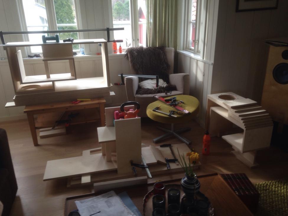

    Fru Johoo er på reisefot. Da benyttes anledningen til å snike inn akustikk-tiltak i hovedbølet.
    Et knippe Primacoustic kloner i produksjon kamuflert i ca samme farge som veggene plasseres bak tuter og i hjørner på bakvegg.
    De på bakvegg integreres etterhvert i en plassbygd modulær bokhylle.
    Gått lei av ratting i stua, da jeg ikke kommer lenger uten akustiske tiltak. Har høstet noen erfaringer i kjeller-laboratoriet som jeg prøver å ta opp i en noe mer estetisk akseptabel løsning.

    Til opplysning for de uinnvidde er primacoustic fulltrap og maxtrap membranfeller. Dvs at de bak dempematerialet har en tung vinylmatte, så kalt mass loaded vinyl, løst oppspent. Den vinylen skal resonere med dominerende bølgelengder og dempe de på aldeles magisk og fysisk vis. Mange har bommet på dette, men jeg prøver okke som blåøyd som jeg er.
    Vinylen er på vei fra Unaiten as we speak, og veier hårreisende 5kg/m2
    Effekten skal selvfølgelig måles og dokumenteres på særs vitenskapelig vis. Testes i bunkersen også. Har mer tro på konseptet der da stående bølger ikke er så stort problem i stua.
    Et annet konsept med membranfeller er såkalte Tims Limp Mass Bass Traps som avstemmes til problemfrekvensen. Det er et forseglet system med relativt smal Q (smalt arbeidsområde) som kan hvis det virker være et remedie for problematiske resonanser i små rom.
    Skal også testes hvis Prima svikter...
    I grunn alt som er billig og jeg kan spikke selv skal testes. Slik er det å ha maur i røven

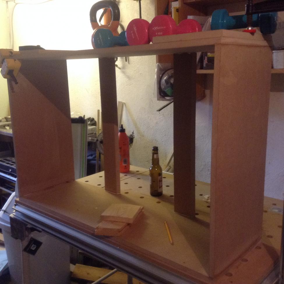

    Samlebånd-produksjon
    Og fler skal det bli.
    Har iallfall snickarbu nå.
    Skal teste ut litt forskjellige dybder og dempemateriale foran membran. Nå er det 30cm som produseres

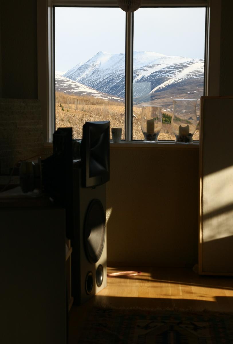

    Sant sier du! Snuste opp hele M2 delepakken her på Øya så D2 spiller med bravur foreløpig. Låter betydelig hyggeligere her enn i PT hornet. Skal stappe i 2450be etterhvert, men nå er det deilig å lytte til musikk for en gangs skyld og ikke bare det hersens anlegget med alle obligatoriske skavanker.
    Gått mektig lei usymmetri, DSP problemer og fireveis utfordringer, og bestemte meg for å forenkle hifien inntil videre
    Tok meg en halvtime å få fin lyd og en relativt grei akustisk respons med disse små nussenussene i stua.
    Passer perfekt nå med bissevoff som skal lære å sanke sau, og en million trær som trenger en kjærlig nærkontakt med motorsaga.
    Så kommer fint besøk med arkitekttittel til sommeren og vi får tegnet et lyttepalass for storriggen

    Nok selvpining for en stund.
    toveis i stua og vår i lufta
    Vis vedlegget 374001
    Tenk å ha den utsikten fra stuevinduet. Sukk.
    Gratulerer med ny vovvov. Ser ut som ei oppvakt liten bikkje!
    Men, tilbake til alvoret; pass deg så du ikke ender opp med Rogers ls3/5a i stua.
    Toveis er fristende, jeg har hatt liknende tanker selv, men det er en blindgate. 4-veis er tingen. Eller verre.

    Alt til sitt bruk. Stua er så asymmetrisk som det kan bli, og riggen så svær at det er kun en vegg som er aktuell uten strukturelle endringer. Plasseringen gjør at samtlige åtte kanaler må rattes individuelt til å få en relativt homogen lyd i lytteposisjon.
    Ennå jeg får fram mange gode kvaliteter i anlegget (spesielt 25-300hz), så er dette en kamp med vindmøller.
    Ei litå tassaladd som M2 monitoren kan kastes rundt uten en flokk gorillaer som bæremannskap og det var smal sak å plassere den for fin respons hele veien. Dessuten har den mange av de samme kvalitetene som storriggen med selvfølgelig unntak i de nedre oktaver.
    Dette er definitivt ikke et blindspor. Kun et enkelt verktøy for å lytte til musikk uten å tenke for mye hi-fi.
    Fireveis og mer er veien og lyset, men rommet må være på stell. Hele hærligheten er nå i kjellerlaboratoriumet og skal på pur pokker koble det opp der til vi finner en løsning på rommet.
