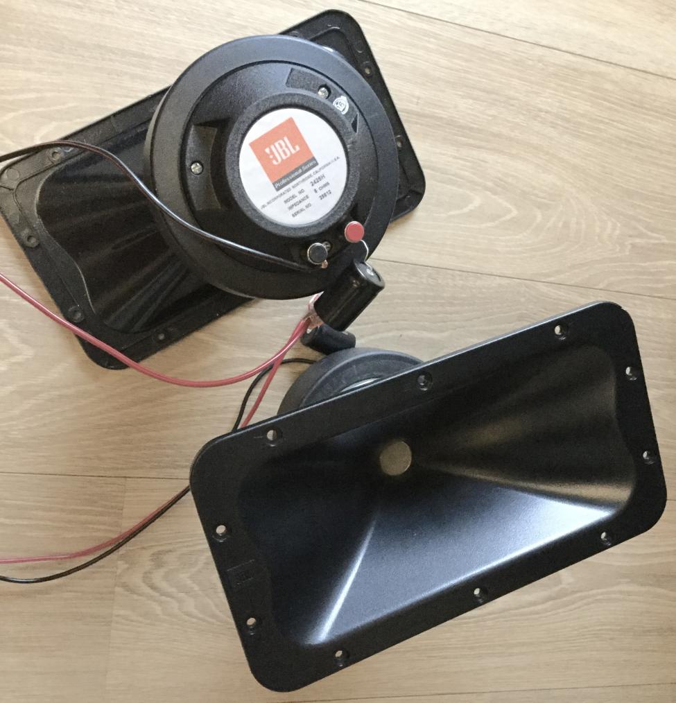

    voldsom EQ i diskanten til M2, omtrent 13db fra 3khz til 10khz. likevel måler D2 relativt flatt i andre horn. er det merkbart på noen måte, skriking på høyt volum eller lignende?
    FredrikC
    16.08.2009
    905
    371
    Hvilke horn da?
    Rullet av like mye i seos 18. omtrent samme som 2450sl.
    Ligger i CD horn og kompresjonsdrivens natur. horn med økende direktivitet vil gi mindre avrulling on-axis.

    Jepp. Er ikke annerledes med PT horn og 2450be i M2 wg.
    Med original EQ fra M2 tolket av Pos fra Lansing Heritage forumet er den noe "hot" i 7000-8000hz området. Mulig det er avvik mellom Crown og Hypex peq. Hva mener du Fredrik?
    Finpusset litt låter den ustresset uansett nivå. Men D2 er mer pågående eller muligens avslørende enn 2450. det erfarte jeg også i PT hornet. Uansett jeg liker den veldig godt, og betydelig bedre i M2 wg i forhold til PT. Regner den blir stående og 2450 blir med storriggen videre. Skal spille litt mer med 2450 før jeg bestemmer meg. Uansett ikke ferdig med noen mer permanente kabinetter, så det er forsatt gaffateip, og lett å svitsje.

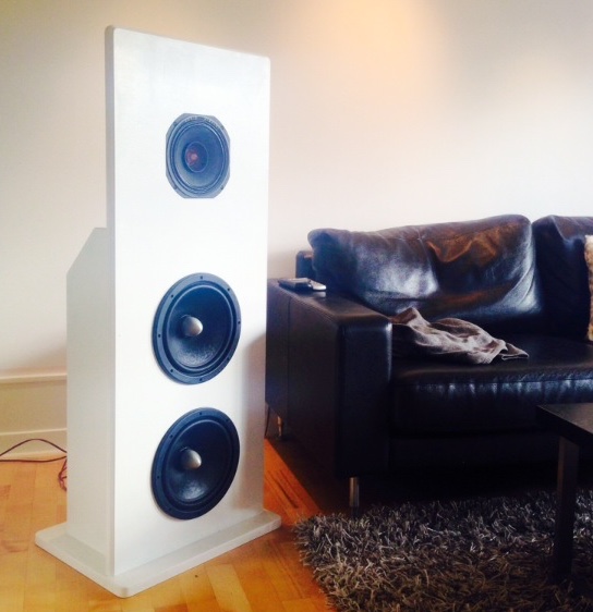

    Har du/dere erfaringer med entommere delt lavt?
    Jeg har prøvd Radian 475be i Seos 18 delt bratt ved 900 Hz og det gikk med mildt sagt mye eq.
    Denne her skal inn i dipoler i neste uke. Deler sånn ca 24 dB ved 1000 Hz. Trengte ikke mye EQ når jeg testet dem sammen med mine AE 18 tommere (delt som nevnt ved 1000 Hz).
    Blir spennende å vippe ut fulltonene:

    Er det ikke mer fornuftig å kjøre 2.5 veis og kjøre 10 tommern opp til 1500 eller deromkring? Hvordan delefilter skal brukes?
    Er nok hornet som kneler før driveren hvis du deler såpass lavt.
    Prøver 2,5 ja :)

    Hvilke horn da?

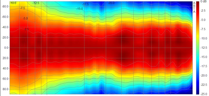

    er ikke videre enn andre waveguider etter min mening, +-50-60grader i snitt er jo typisk...
    de jeg fant i farta, men syns å huske å ha sett bedre on-axis fra D2
    2451Be i samme waveguide:
    D2 vs 2450S-Be i en JBL PT:
    har forsåvitt noen PT her med en slik polarrespons og ingen nevneverdig on-axis fall uavhengig av driver, bruker ingen EQ.

    Skal se om jeg får tatt noen representative målinger av 2450be i M2 etterhvert. Fort og gæli mener jeg de ser bedre ut enn den du poster der. Fra Sebackman?
    Flott det polarplottet. hvor langt strekker x aksen seg?
    ufo
    12.02.2016
    2.332
    1.441
    til knekken rundt 13.5khz (1") hvor det blir ca +-30-40grader.
    dere er sikkert inne på noe.. kan bare ikke huske å sett så omfattende EQ i en driver, men så er jeg vant til 1" målinger også. :)
    Litt mer info:
    Vi bruker minidsp HD4x10
    Så blir det en seriespole på nederste dipolbass som overlapper 6 dB der hvor baffelbredden gir baffelstep fall.
