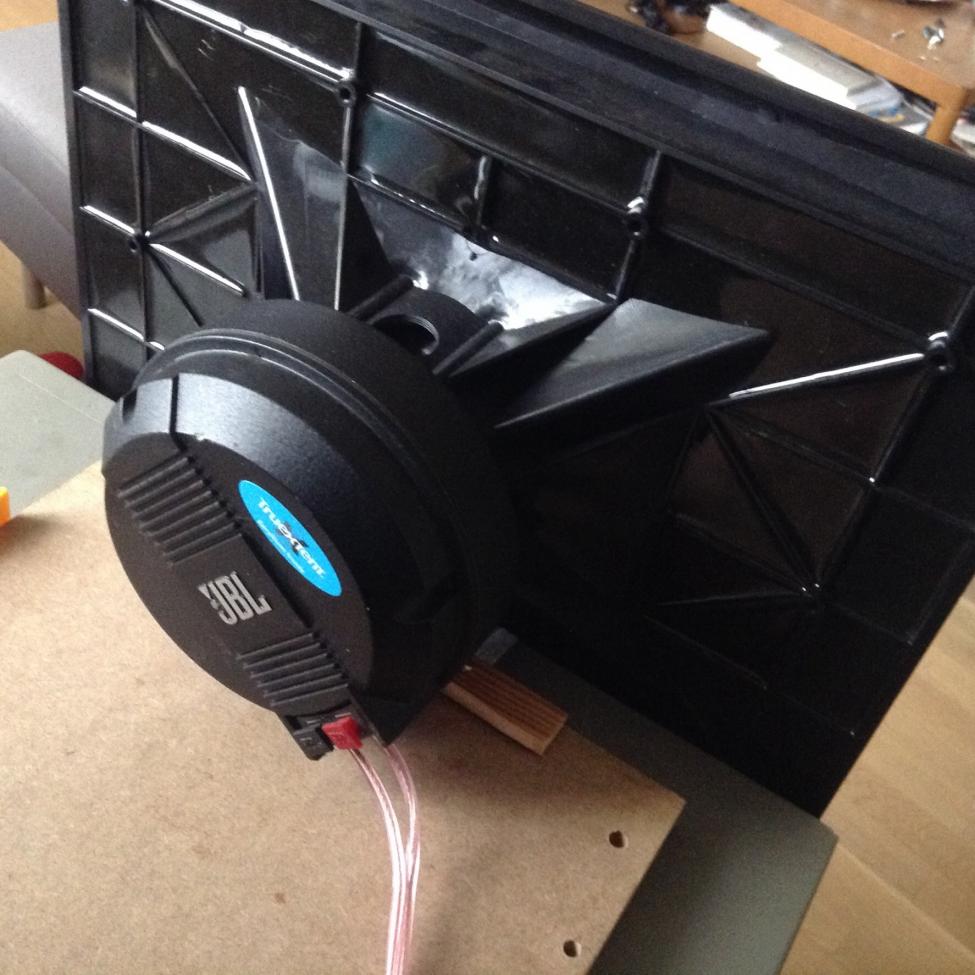

    Etter en meget hyggelig telefon fra fedrelandet ble jeg inspirert til å smelle mine mest eksklusive brevvekter (2450sl/be) inn i M2 spredelinsen. Tok meg tilogmed bryet med å ratte EQ.
    Etter ca 10 sekunder var konklusjonen så enkel at de fullstendig parkerer den dedikerte D2 driveren. vel og merke i følge mine høyst subjektive ører.
    Ikke det at ikke D2 er god, men 2450 med truextent er bare så deilig...

    Gøy å lese, har tenkt å bruke lignende drivere selv...
    Passer 2450SL direkte på org adapteren eller bruker du andre adaptere? Har du mulighet å ta noen bilder som viser hvordan horn, adapter og driver festet sammen?
    JoHoo
    20.02.2013
    4.243
    4.167
    Baldrick: 2450sl passar direkte.
    Men siden snuten er smalere på D2 er det ikke mulig å montere fleng først til driver og så til horn. Derfor må du borre hull så du får tilgang til mutter ved montering av 2450sl.
    Se bilde over.
    Var det greit?

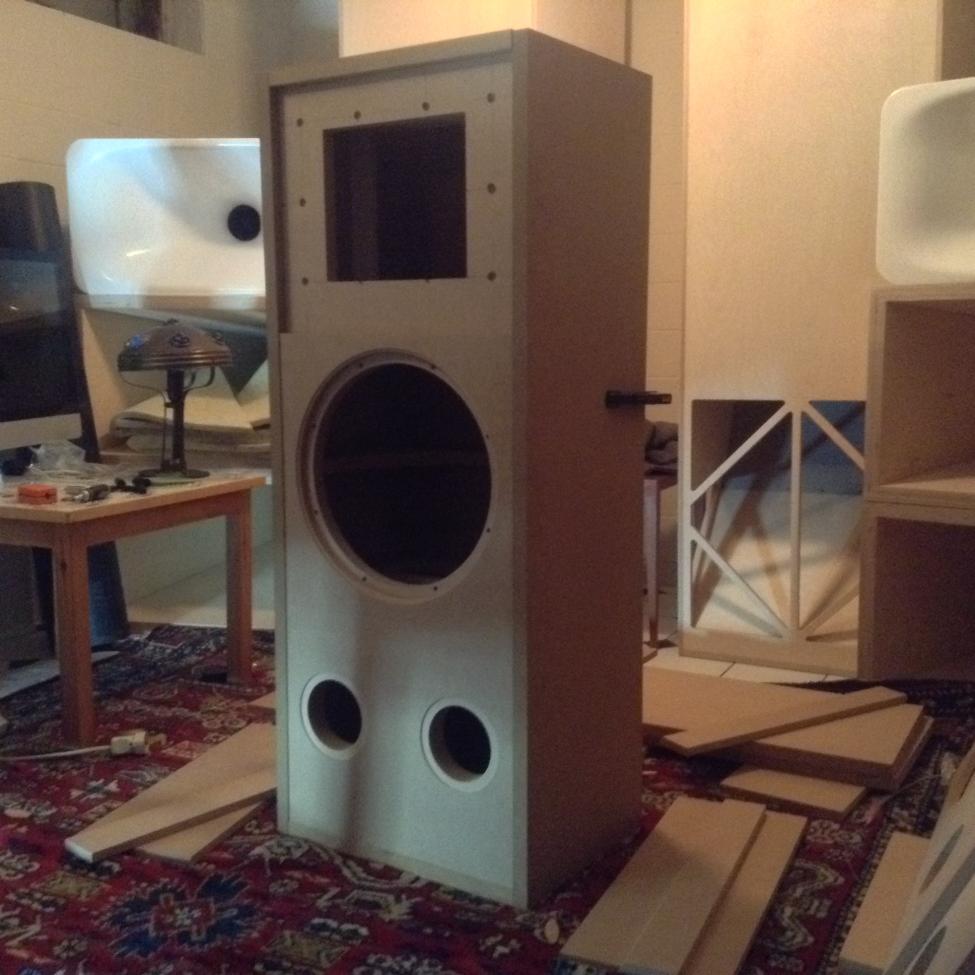

    Dagens dont: Frontbaffel og hulltaging for element på M2 bastarden
    Utrolig men sant ser det ut som alle bitene passer. Skulle vel egentlig bare mangle da dette utvikler seg til å bli det tregeste byggeprosjektet i min hi-fi karriere
    57.496
    111.550
    Snakk om å voldta naturens estetikk :mad: Se å få vekk det der grusomme trampolinesølet!!

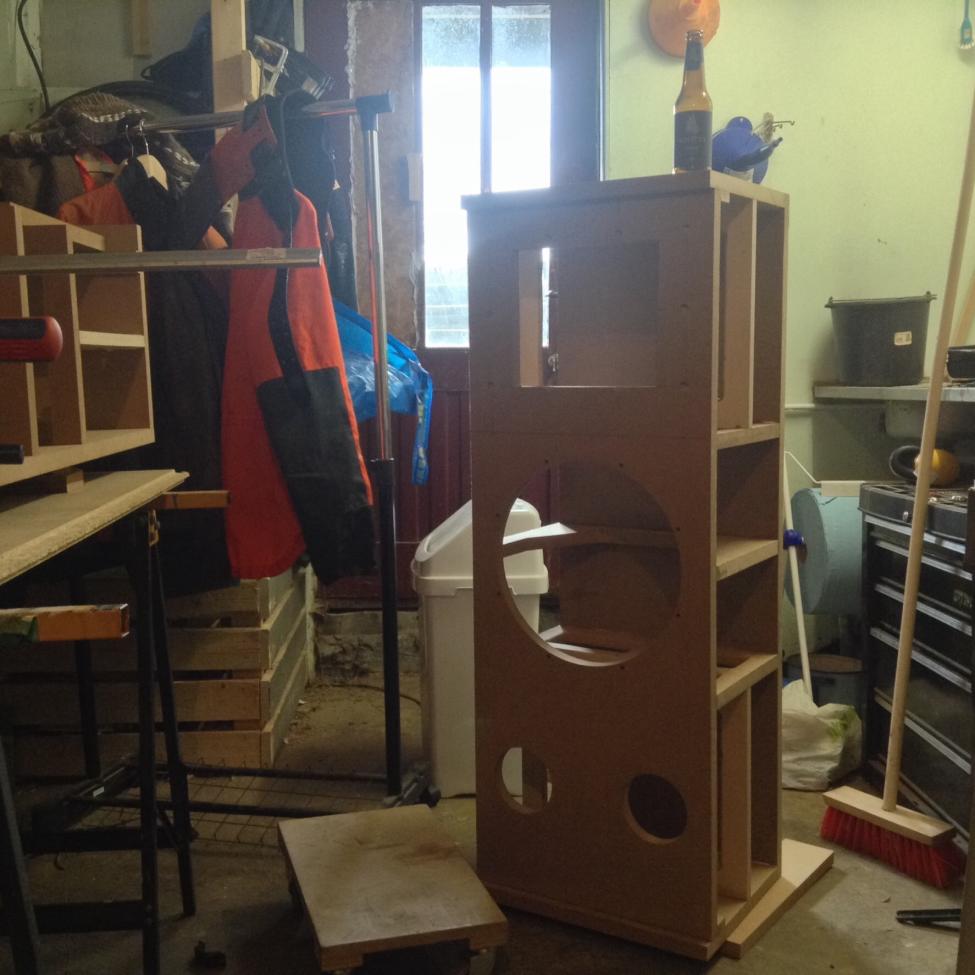

    Dagens dont (begynner å høres ut som OB-BB):
    Limt sammen skroget til en M2, og begynt på den andre. Alle sammenføyninger har to lamellokjeks som gjør livet til en lek. ikke er det verre med 25mm mdf heller.
    Bitene passer fint sammen og jeg priser meg lykkelig over mitt innkjøp av en god bordsag
    De blir overraskende latterlig små. Tom ølflaske til sammenligning. Kanskje tok jeg feil mellom tommer og cm?
    Uansett blir de stivere enn bukkekødden da avstivningen er "over the top"

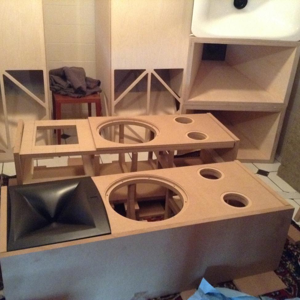

    hvor mye forsenkning har du på hornet, en plate 22mm eller no?
    JoHoo
    20.02.2013
    4.243
    4.167
    Hornet er forsenket 16mm. Er en leppe på nedsiden av hornet som ligger over fremre baffelplate
    Jeg har lagt inn 3mm skyggekant på side, topp og bunnplate. Det trengs 18mm for å skjule øvre kant på hornet som er egentlig tilpasset en 45 graders list. JBL har gjort det vanskelig å smelle denne inn i hvilken som helst kasse uten nøyaktig målsetning og spesialfreser. Derfor er det enklest i et diy bygg å bygge den som jeg gjør
