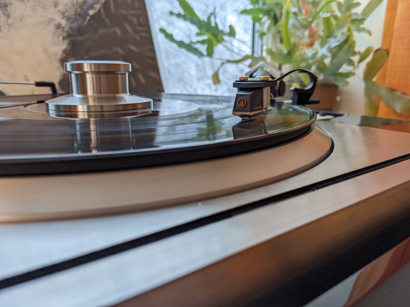

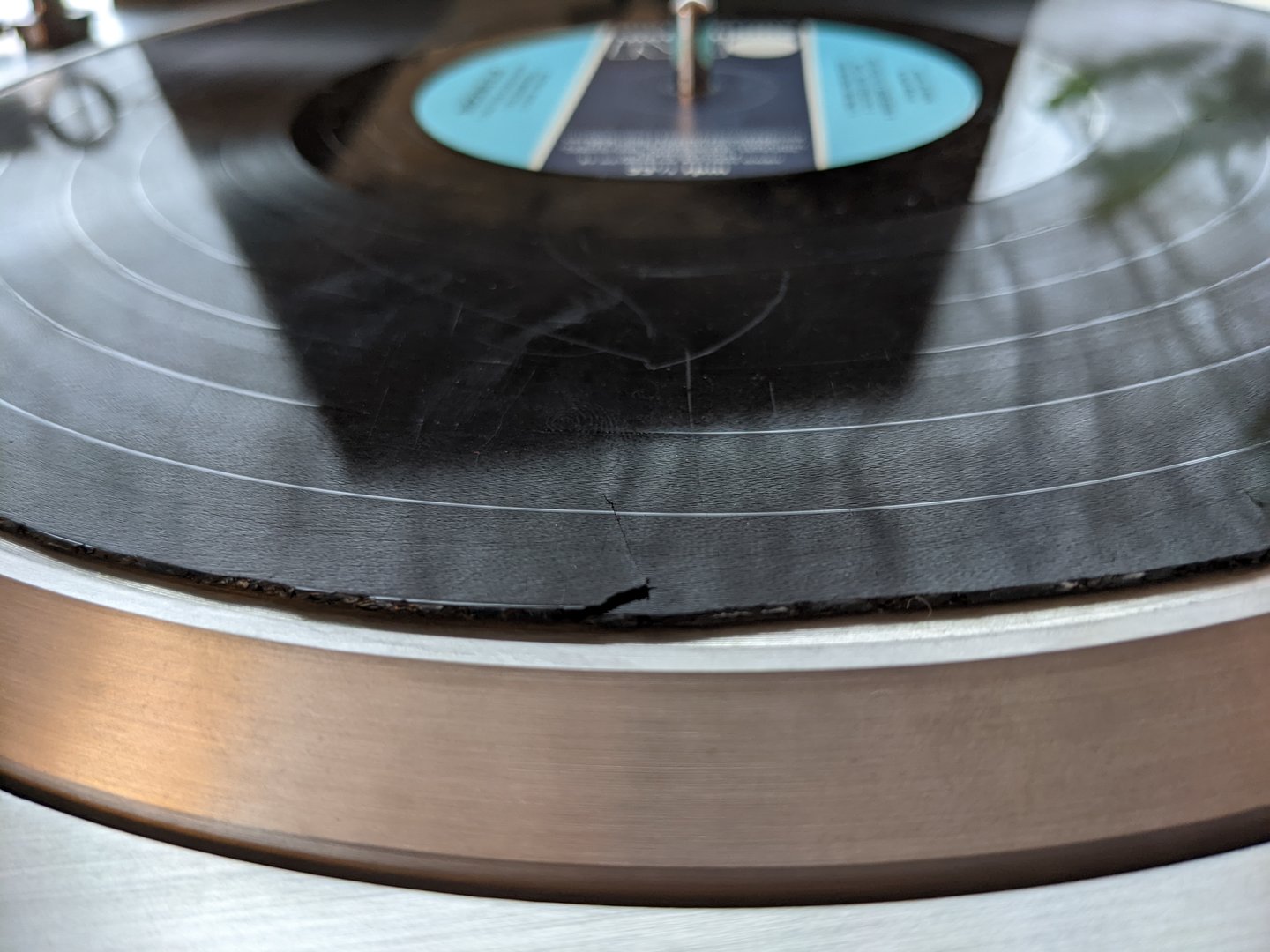

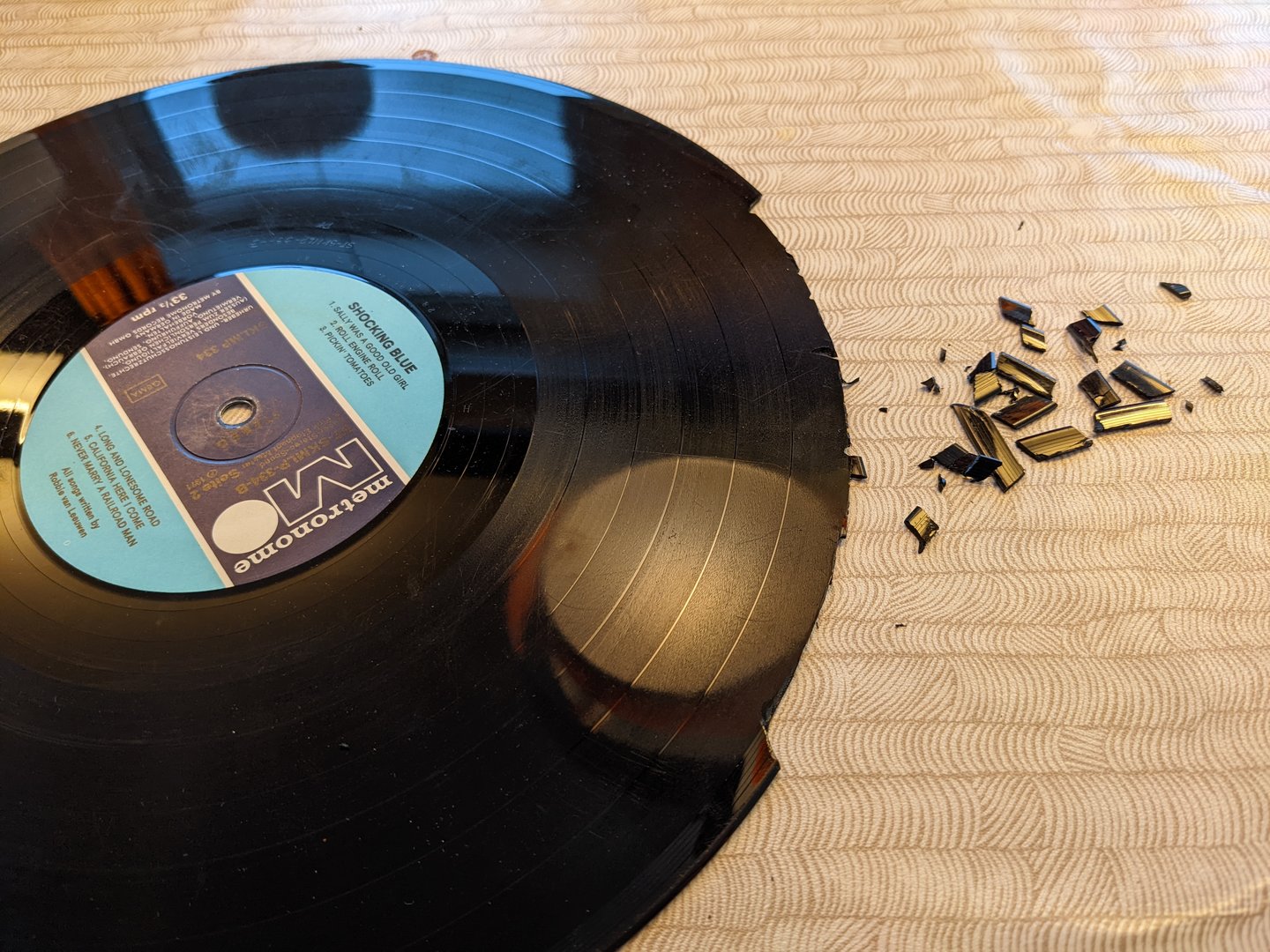

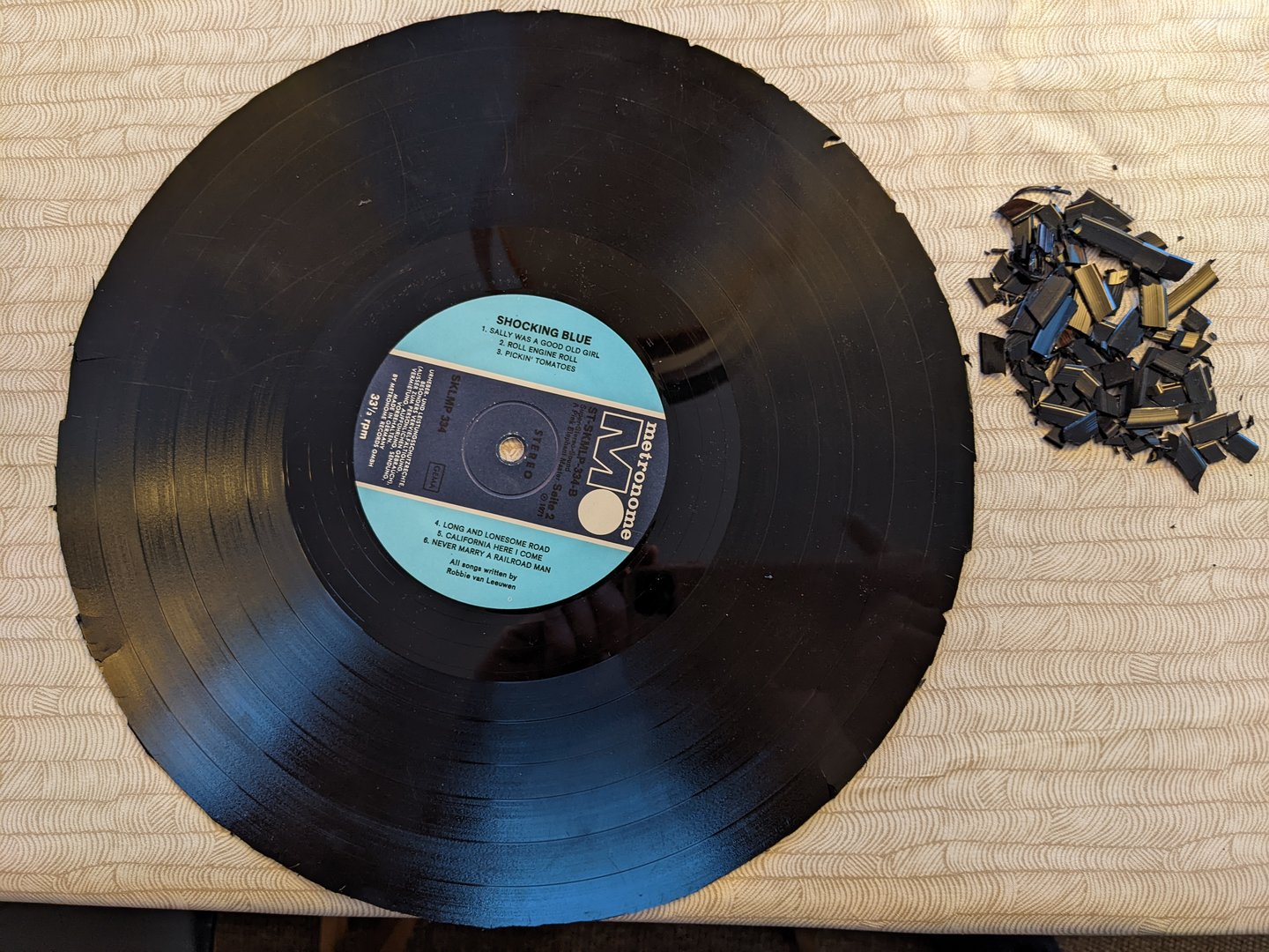

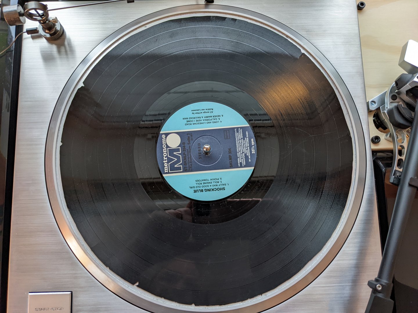

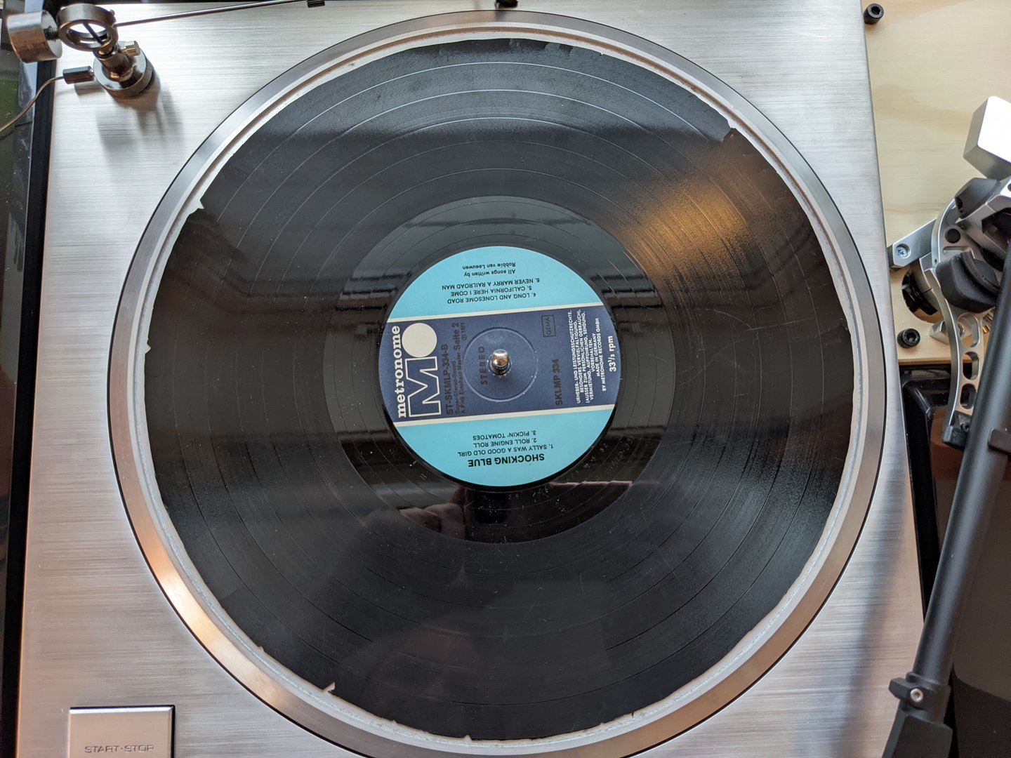

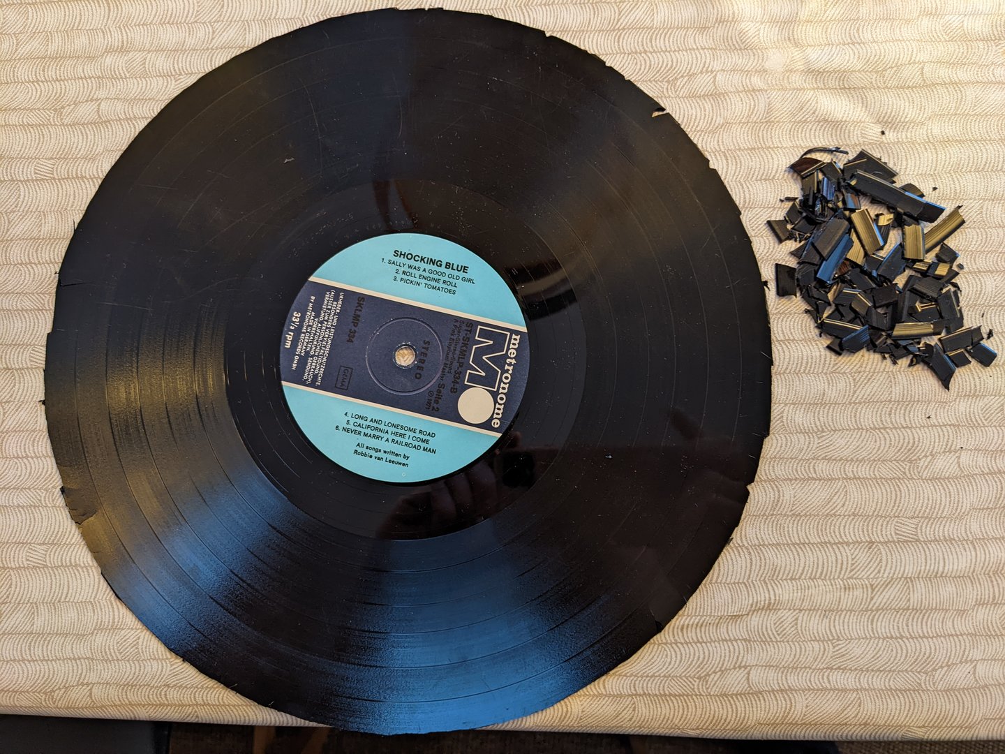

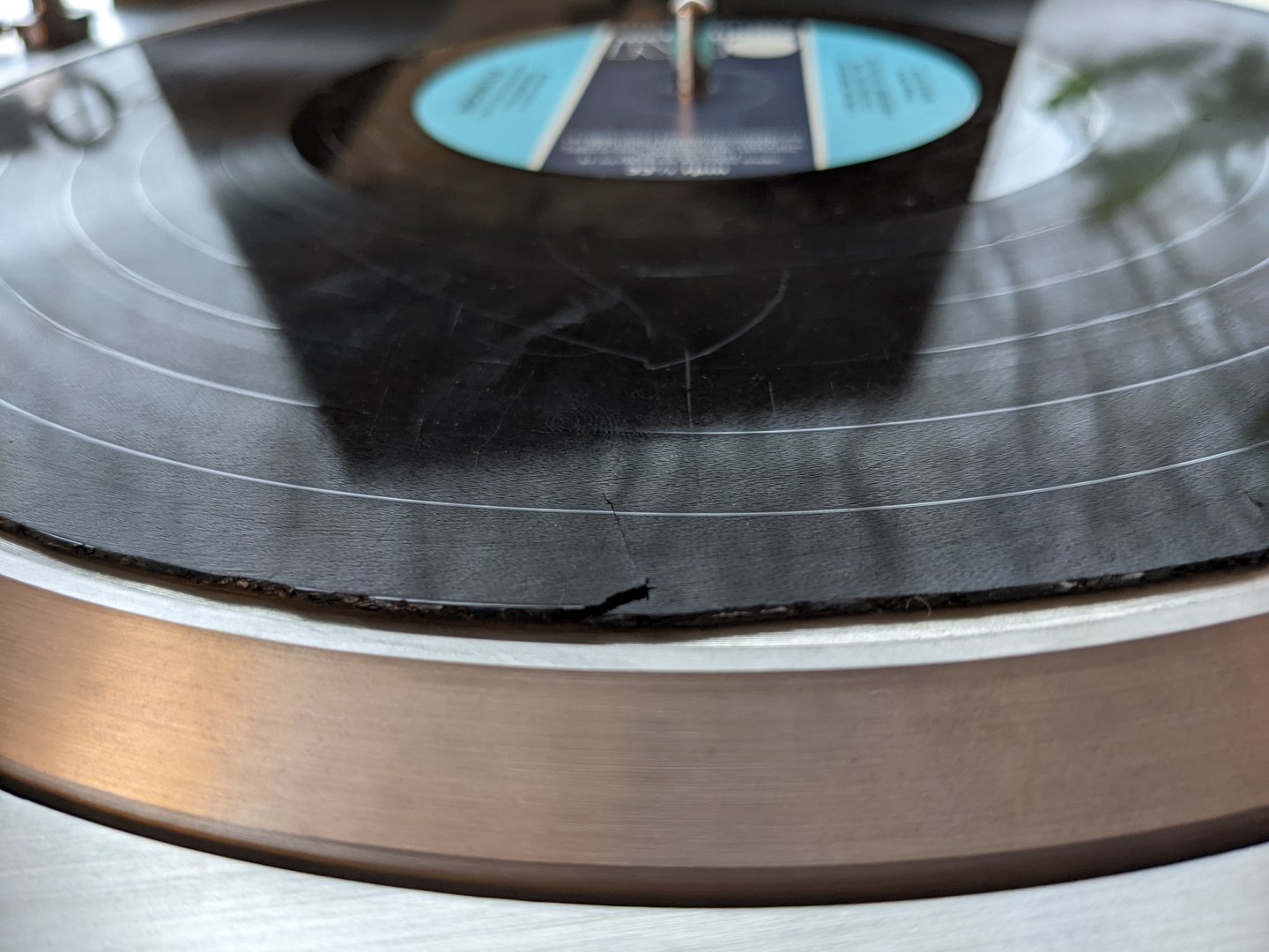

    Prosjekt løft platematte fortsetter. Jeg fant en lett oppripet skive uten forhøyning rundt label av det for meg ukjente bandet Shocking Blue. Ikeas fineste saks ble tatt frem.
    For noe griseri. Det spretter vinylbiter overalt og plata sprekker opp. Ikke rart 10" koster mye, er et helvete å klippe ned 12" til rett størrelse.
    Vakkert ble det ikke.
    Den passer!
    Der var leppa godt over kanten på tallerkenen.
    Ble nesten sjøsyk av å se på avspillingen. Ble nok ikke helt flatt, og her ser der hvorfor.
    Plata sprekker opp når jeg klipper og ujevnheter oppstår. Det var forsøket verdt og jeg er kvitt en plate som bare tok plass. Neste prosjekt; gre vinylrester ut av bart, skjegg og øyner.
    Vis vedlegget 794426
    Vis vedlegget 794425
    Den passer!
    Vis vedlegget 794433
    Vis vedlegget 794434
    Vis vedlegget 794435

    Ord for dagen: Vinkelsliper!!
    Da skal du se vinylbitene får fart på seg 😀
    Mer seriøst - hva med å bruke ei fil på kanten etterpå?
    Bajonettsag!
    Det blir sprekker flere cm inn i plata, så da hjelper dessverre ikke fil. Kunne sikkert varmet opp plata i ovnen for å unngå sprekker, men da hadde den sannsynligvis blitt skjev uansett. Tror jeg går for noe ferdiglaget i gummi eller akryl. Moro å ha prøvd hvertfall.

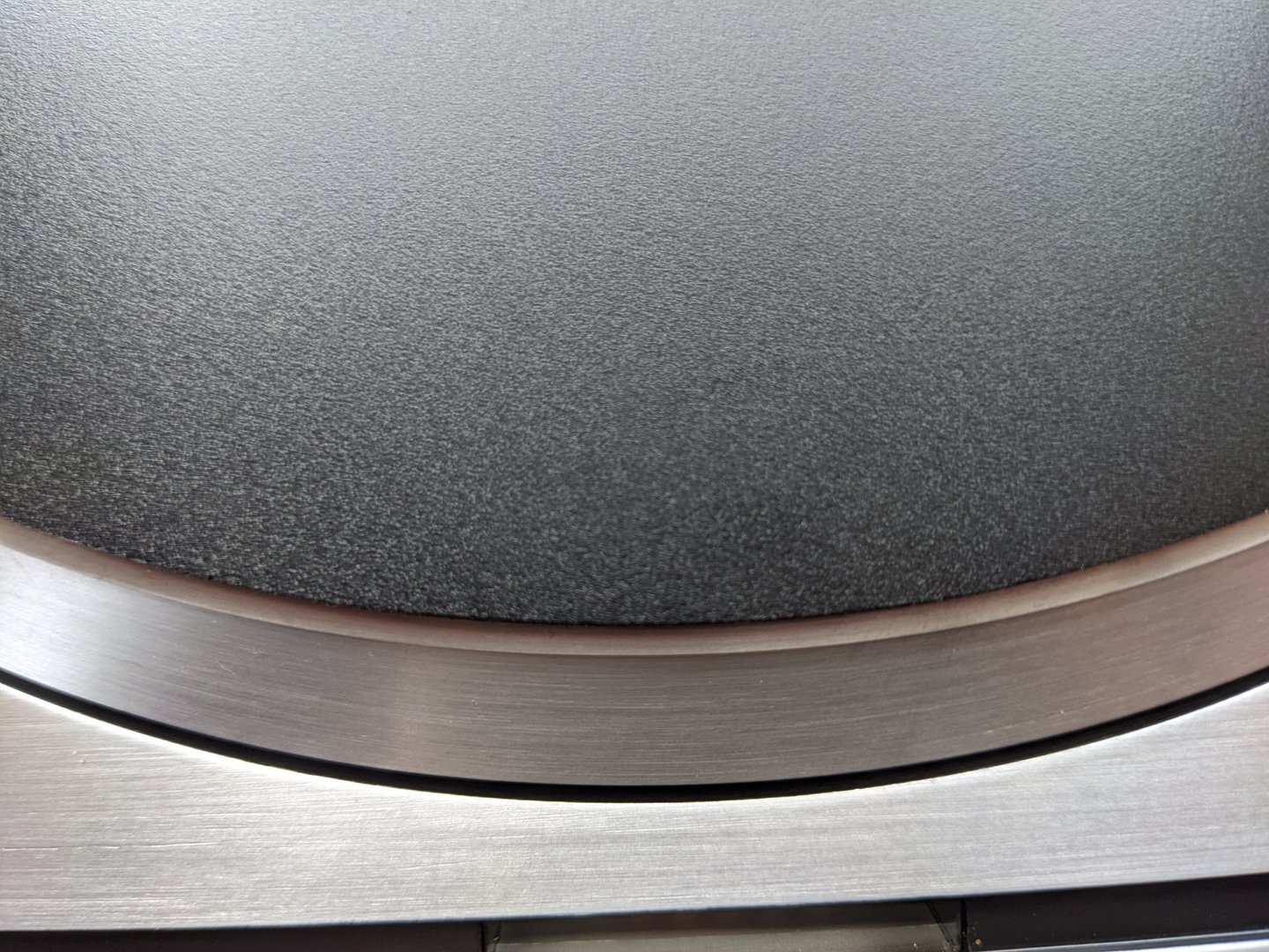

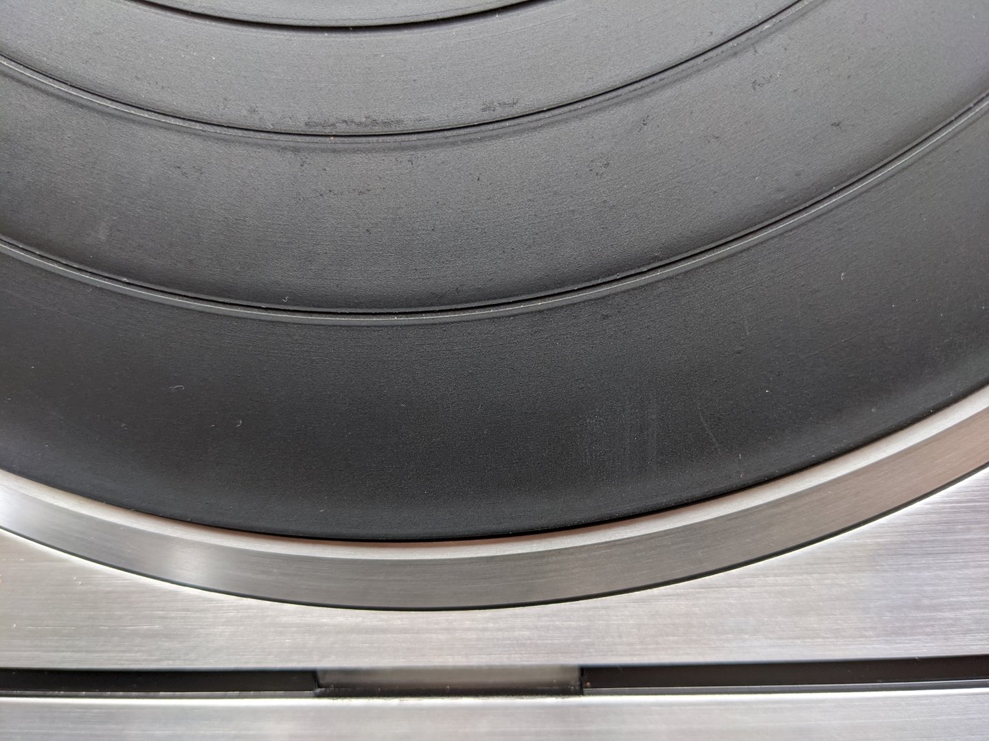

    Det låter luftigere, med tightere bass og mer definisjon med knotteplasten. Rett og slett mindre dempet, da det er hele poenget med knotteplastplatematta. Og der kommer vi til problemet.
    Jepp, det er full krise når stetoskopet og pepperkverna tas i bruk.

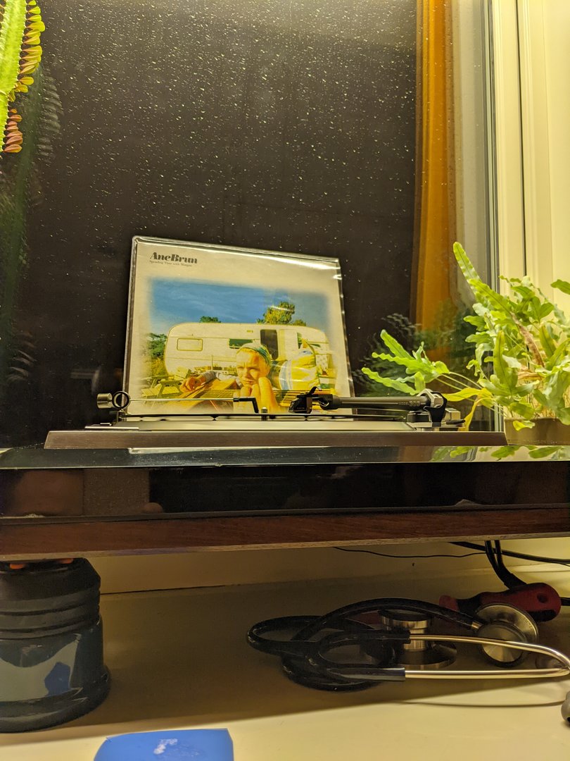

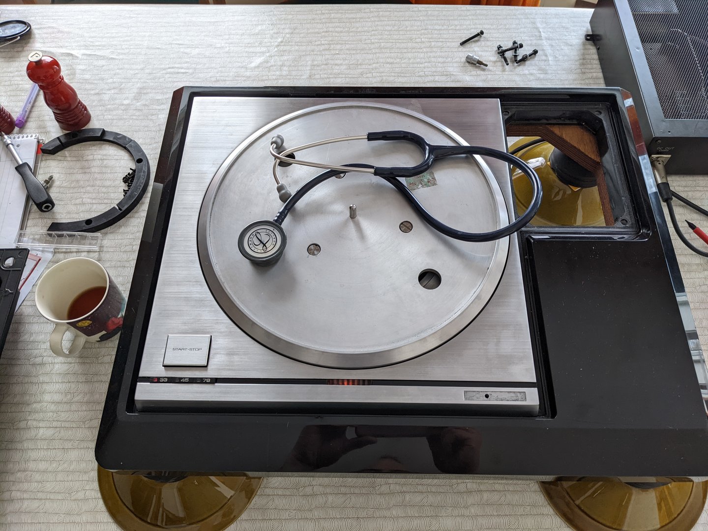

    Fra gladfotball til hifinevroser.
    Ved høyt volum på mer eller mindre helt stille passasjerer høres en nevroseinduserende bilyd. Det sier vosj, vosj, vosj på ca 80 Hz med to ulyder pr omdreining uansett hastighet, arm eller pickup, med eller uten bremsebånd. Det kan ikke høres i chassiset på spilleren med stetoskopet, så da er det bare å gå grundigere til verks. Drivverket ble tatt ut av plinthet og bunnchassiset demontert så jeg kunne lytte direkte på lageret. Hva hørte jeg? Alt annet enn ulyden. Jeg vurderte å få tak i en kontaltmikrofon, men tenkte at jeg kunne demontere lageret først. Som sagt, så gjort.
    Thrust cap'en som jeg byttet for et par år siden ser bra ut. Ikke noe unormal slitasje der.

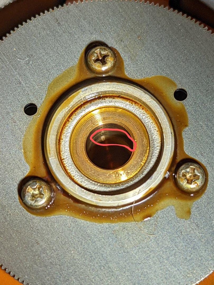

    Da er det bare å lete videre. Spindelen har noen slitemerker mot toppen som gjorde at jeg tok fram høyfjellssola og titta ned i lageret. Og skulle du ha sett, der var det jaggu meg slitemerker et par cm nedi, på ca halve overflaten. Det stemmer jo veldig bra med en ulyd hver halve omdreining. Ikke akkurat enkelt å ta bilde av, men her ser dere slitasjen.
    Skal innrømme at det ble en del ukvemsord i det jeg monterte spilleren igjen. Gammel Technics kjøpt på Ebay er skumle saker. Dette kommer sannsynligvis til å bli en dyr og langtekkelig affære. Forhåpentligvis blir det ikke et toårsprosjekt som med armen.

    Noen som har gode forslag til hvordan fikse problemet? Jeg har vurdert å få frest bort ca 0,1 mm av spindelen på problemområdet men kan jo hende at jeg bare forskyver problemet. Er annet alternativ er å få laget en ny spindel. Jeg regner med at det er spindelen som er synderen, kan vanskelig se for meg at lageret er bøyd.

    Hm.. er det merker i spindelen også? Litt merkelig det der... lett honing 'kan' være en løsning... hva er diameteren på lagerhylsa?
    ragwo
    Sigbergianer
    02.05.2007
    9.383
    27.572
    Isødet
    46
    Takk for tipset! Det er merker på spindelen også. Samsvarer med slitemerker i lagerhylsen. Har ikke målt diameteren på lagerhylsen, tipper den er marginalt større enn en standard spindel. Noen tildels mm? Er null slark når spindelen tres på plass, ei heller følelse av at det subber.
