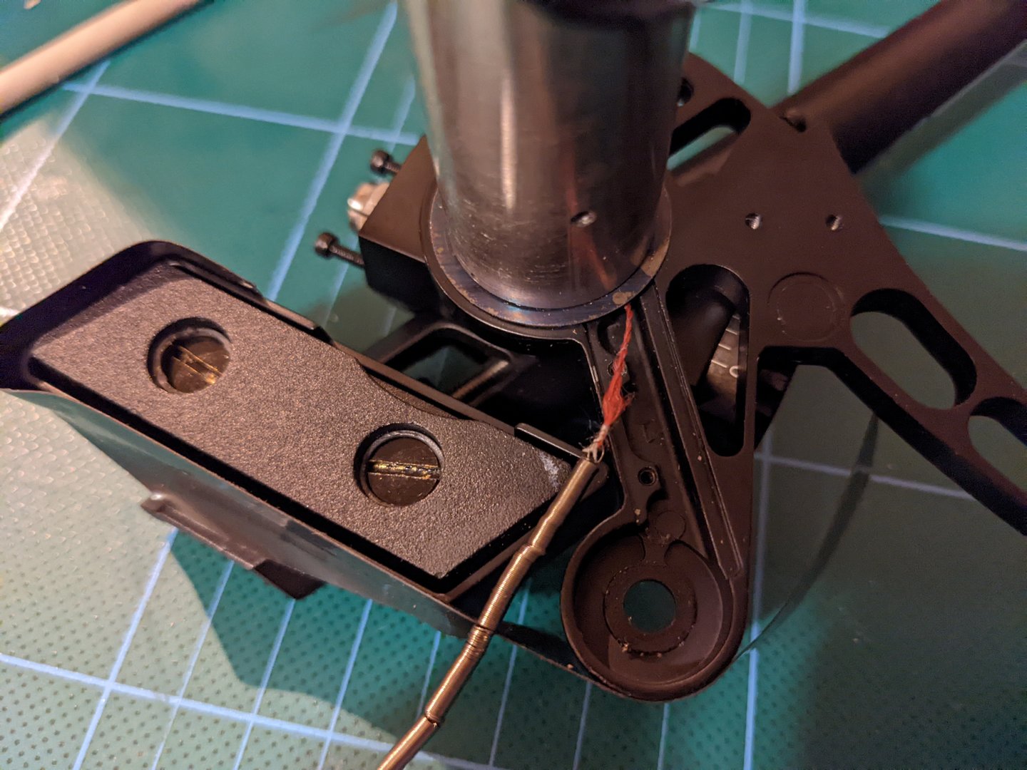

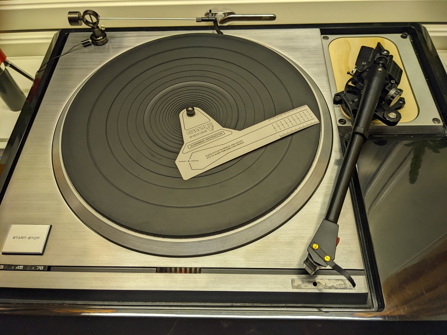

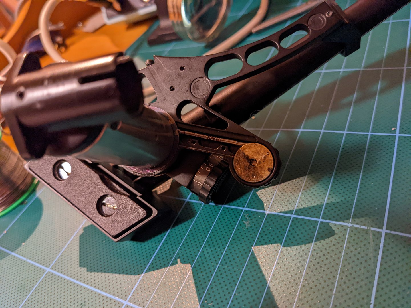

    Litt håndarbeid i kveldinga.
    Ved hjelp av konas kirurgiskills er tråden festet. Laget en løkke med den røde tråden og brukte vanlig sytråd snurret rundt den rød tråden for å holde løkka på plass. Forhåpentligvis henger ikke dette inni spindelen.
    Hjul til antiskatingen på plass.
    C-momentet er egentlig å finne ut om armen henger eller ei. Da fjæra er skadet vil den henge når antiskatingen står i null. Med litt antiskating strekkes fjæra og den delen som er skadet går ikke inn i spindelen.
    Arm på plass og justert.
    Det testes med den skiva jeg har som gir om gir mest vreng ved feiljustering av pickup og antiskate. Siste spor er alltid verst, så jeg startet med nest siste for å ikke få skuffelsen med en gang.
    Vis vedlegget 792751
    Vis vedlegget 792754
    Vis vedlegget 792756

    Hvordan låt det på sistelåta? Funker det som håpet? 😀
    Tja, det nærmer seg. Nest siste spor låter fint, siste spor vrenger en del. Det positive er at hengen er mye mindre enn ved forrige forsøk med superlim. Egentlig må jeg ha en ny fjær for å kunne si om jeg har lykkes. Neste på programmet er veiing av armen. Må bare demontere og finne alle delene først.

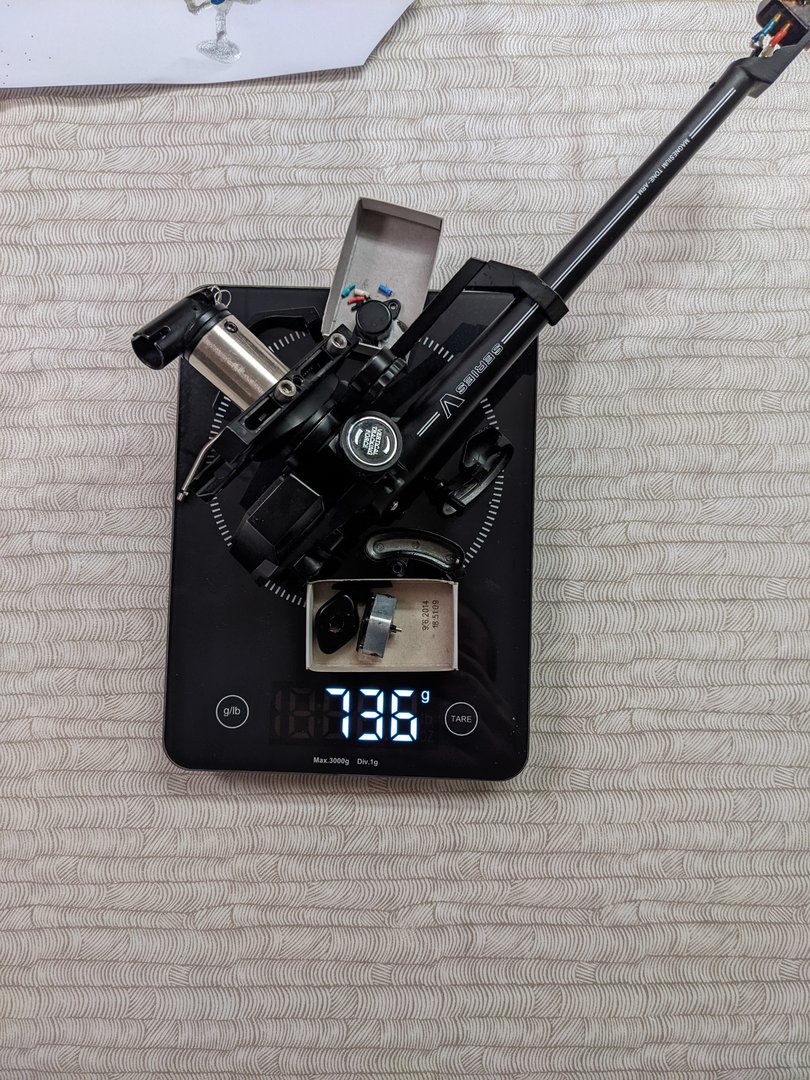

    Her kommer kveldens mest spennende innveiing!
    736 gram altså? Det har sin naturlige forklaring. Jeg orket ikke å ta av pickupen for ente gang i dag, den veier 10,5 gram i følge Ortofon. Da er vi på 725,5 gram. De to fyrstikkeskene veier noen gram, inkludert skruene til pickupen. Regner med at kabler til PU samt fingerløfter er inkludert i SMEs beregninger.
    Jeg kan derfor svært bastant og med nordnorsk skråsikkerhet si at armen kanskje sannsynligvis er laget av magnesium. Det er jo gode nyheter! @helarn sin tråkketest tror jeg at jeg står over for øyeblikket. Det finnes grenser selv for min overbevisning.
    T
    TT.
    Før du snører på deg komager og tråkker i salaten, bør du lese dette. Om det er uklart, så finnes Google Translate.
    "Aluminium is quite stable, less expensive and does not bend easily under stress due to its being sturdy. Magnesium alloys take lesser time to solidify. Magnesium is less stable, very expensive and bends easily when under stress because of being soft"

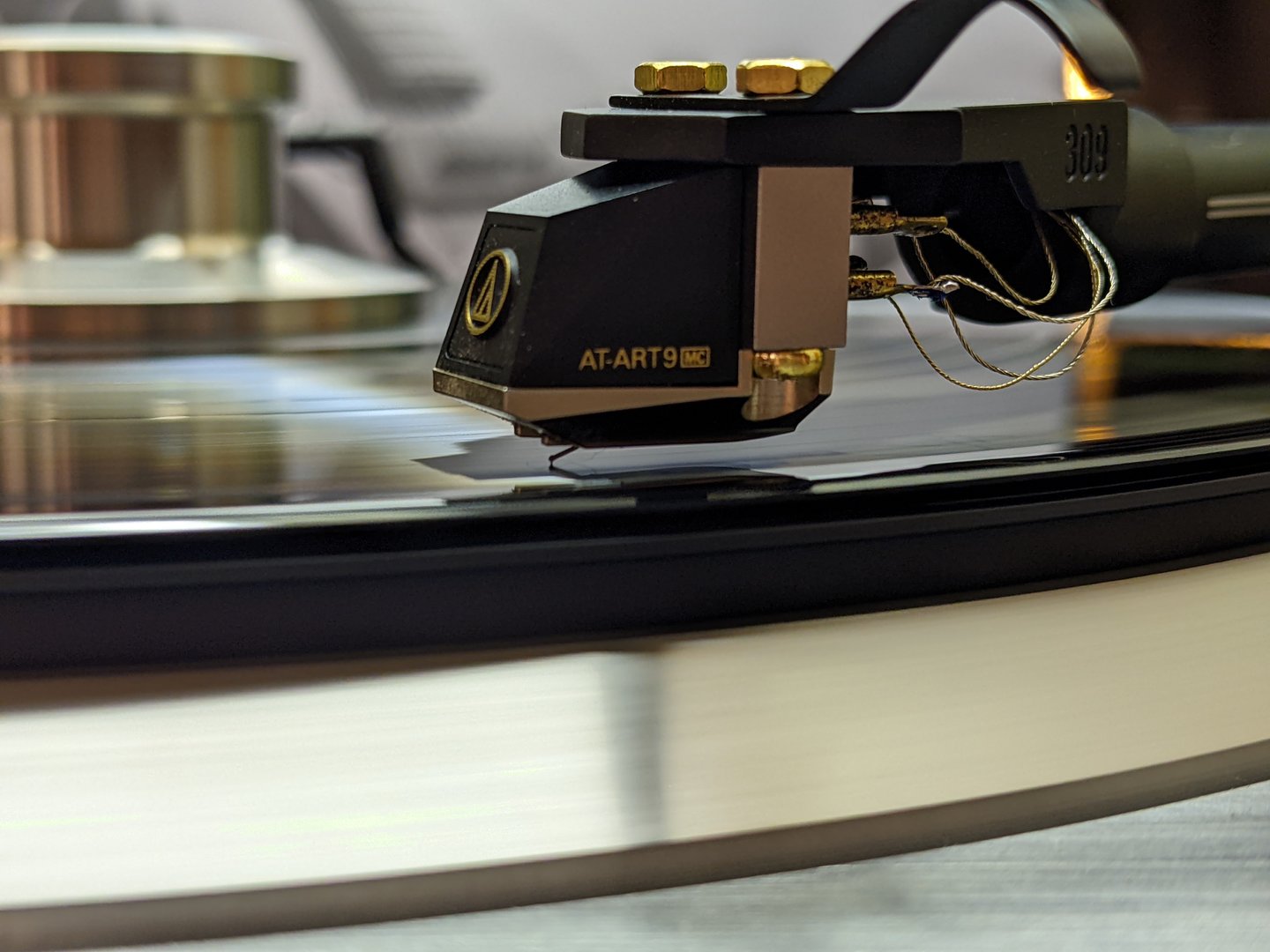

    Mer har skjedd i kveld. PU-bytte var på sin plass.
    Å, som jeg hater Audio Technica for monteringspatentet deres. Hva skjedde med gjenger i huset som alle andre fornuftige produsenter?
    Så over til dagens cock up by ragwo. Kan ikke gå en dag uten.
    Finn en feil.
    Hva skjedde videre med pickupdesignet til Audio Technica? Snuten til en Peterbilt og høyden til en gnom. Kan hvertfall ikke klage på nåleslitasje slik oppsettet er nå.
    Det er alt for sent på kvelden til å gjøre noe med no touch'en nå, dermed ble en quick fix tatt i bruk.
    Dobbel vinyl anyone? Vi tåler et bilde til av nyvinningen
    Så hvordan låter det?
    Betraktelig bedre når nåla faktisk når rillene. Jeg ler meg fillete.

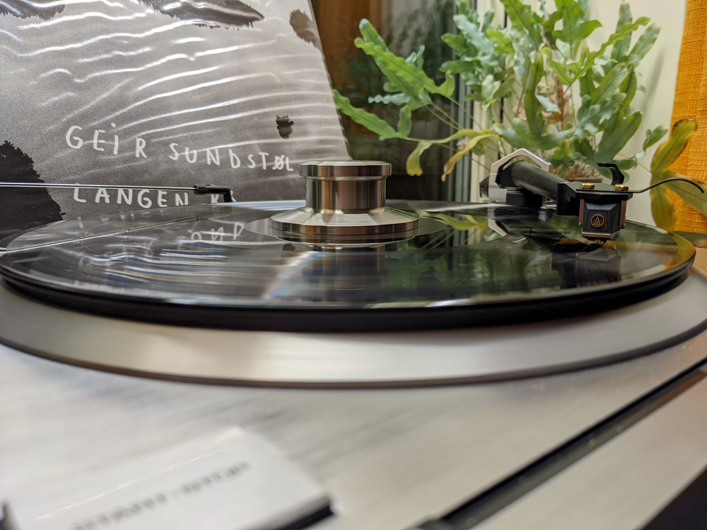

    Avslutter kveldens økt som i går, med Geir Sundstøl.
    Lydmessig vil jeg si at jeg umiddelbart foretrekker Art 9 foran Rondo Bronze og Cadenza Red på 309en. Friskere i toppen uten å bli skarp. Svært detaljert gjennom hele registeret. Litt mer rillestøy, men kan leve med dette.
