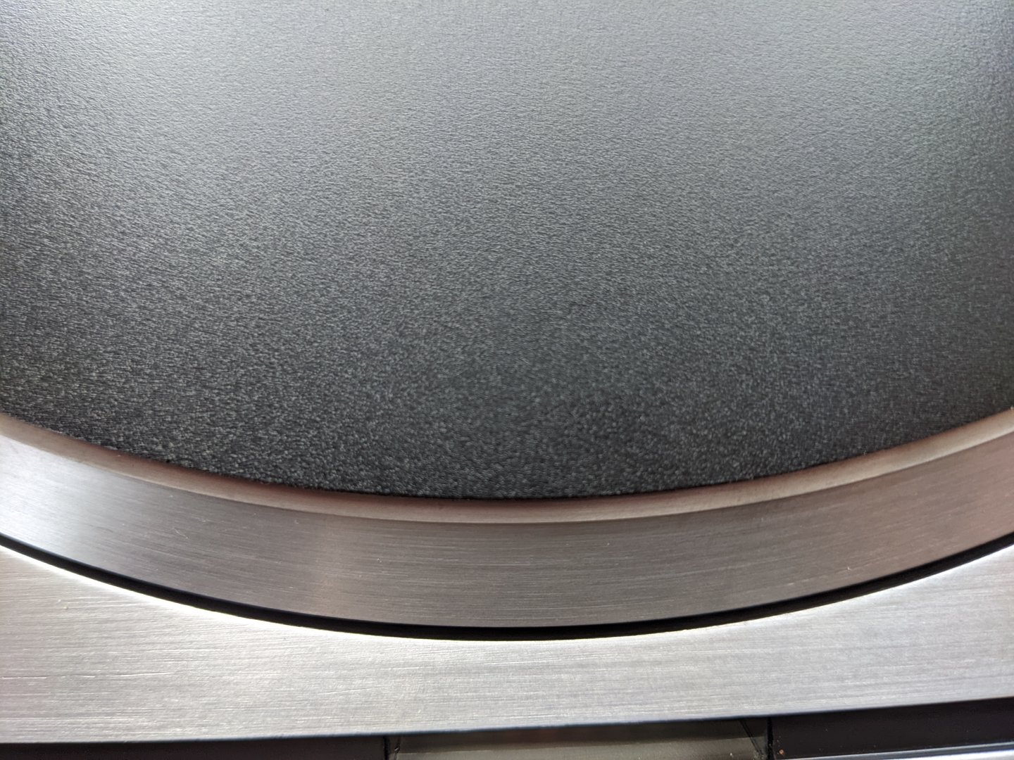

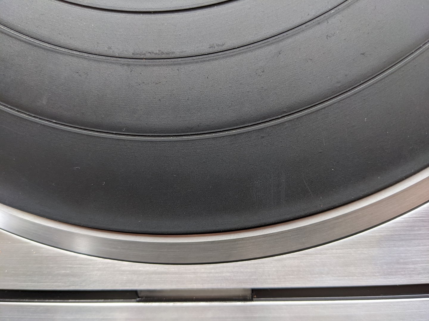

    Her ser dere originalmatten til spilleren. Den går akkurat innenfor kanten på tallerkenen.
    Achromaten legger seg oppå kanten men har frest ut en leppe som er ca 0,8 mm dyp og 5 mm bred og dermed passer perfekt på en 1200/1210. Problemet er at kanten på tallerkenen til SP10 er ca 1,8 mm høy, så det mangler ca 1 mm.
    Videre er gummimatten 6 mm tykk, Achromaten er 5 mm. Hvis jeg skjærer vekk ca en mm av tykkelsen på leppa vil jeg også få problemer med VTA da matten blir en mm tynnere. Det frister litt å kjøpe en 2 mm akrylmatte for å bøte på dette og ha mulighet for litt justering av VTA. Har ikke mye vitenskapelig belegg for valget av akryl vs gummi annet enn at gummi demper mer enn akryl.
