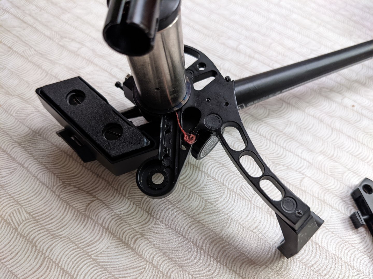

    Et lager lurker sannsynligvis. Skade under frakt eller mine pølsefingre. Fjerndiagnostisering fra USA tar tid. Hifidepresjon startet, kuren er fortregning og hussysler nevnt i din tråd. Ser dog bra ut på avstand. Gidder ikke å finstille plassering eller teste armen før jeg før svar fra reparatør.

    Er det kulelager som er problemet?
    Jepp, er et av de vertikale der pinnen har alt for mye spillerom til rådighet, selv om pinnen og låseskruen sitter fast. Er visst ikke bare å løsne låseskruen og tighte pinnen, finjusteringen gjøres med 1/64 omdreining og strammingen av låseskruen påvirker også pinnen. Får enda mer respekt for jobben og forståelse for at dette har tatt tid å fikse. Kjedelig at det kødder seg nå. Reparatøren sier han kanskje har en gjør det selv-fiks som ikke involverer pinneløsning. Muligens en magisk trylleformel eller liknende. Ser ikke helt hvordan jeg skal greie å unngå retur til junaiten.

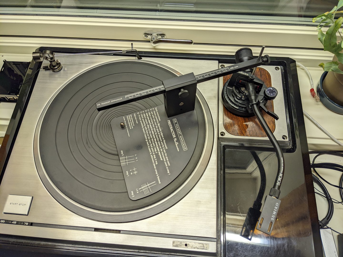

    Hvordan går det med verdens mest bereiste tonearm? Ser ut som ventesrm fremdeles er i bruk..
    Tja, det løse lageret er fortsatt løst, har ikke fått noen løsning fra reparatør men håper det løser seg til slutt. Forøvrig fornøyd med bruk av ordet løs med avarter i forrige setning.
    SCME V fungerer fortsatt uten antiskating. Diverse remedier for å lage tråd- og motvektsbasert antiskating er på vei i påvente av å få tak i korrekt dimensjonert fjær til antiskatingen. Har funnet en fabrikk i Kina som produserer rett type fjærer, men de svarer ikke på forespørslene mine. Strategien er jevnlig masing til jeg får svar.

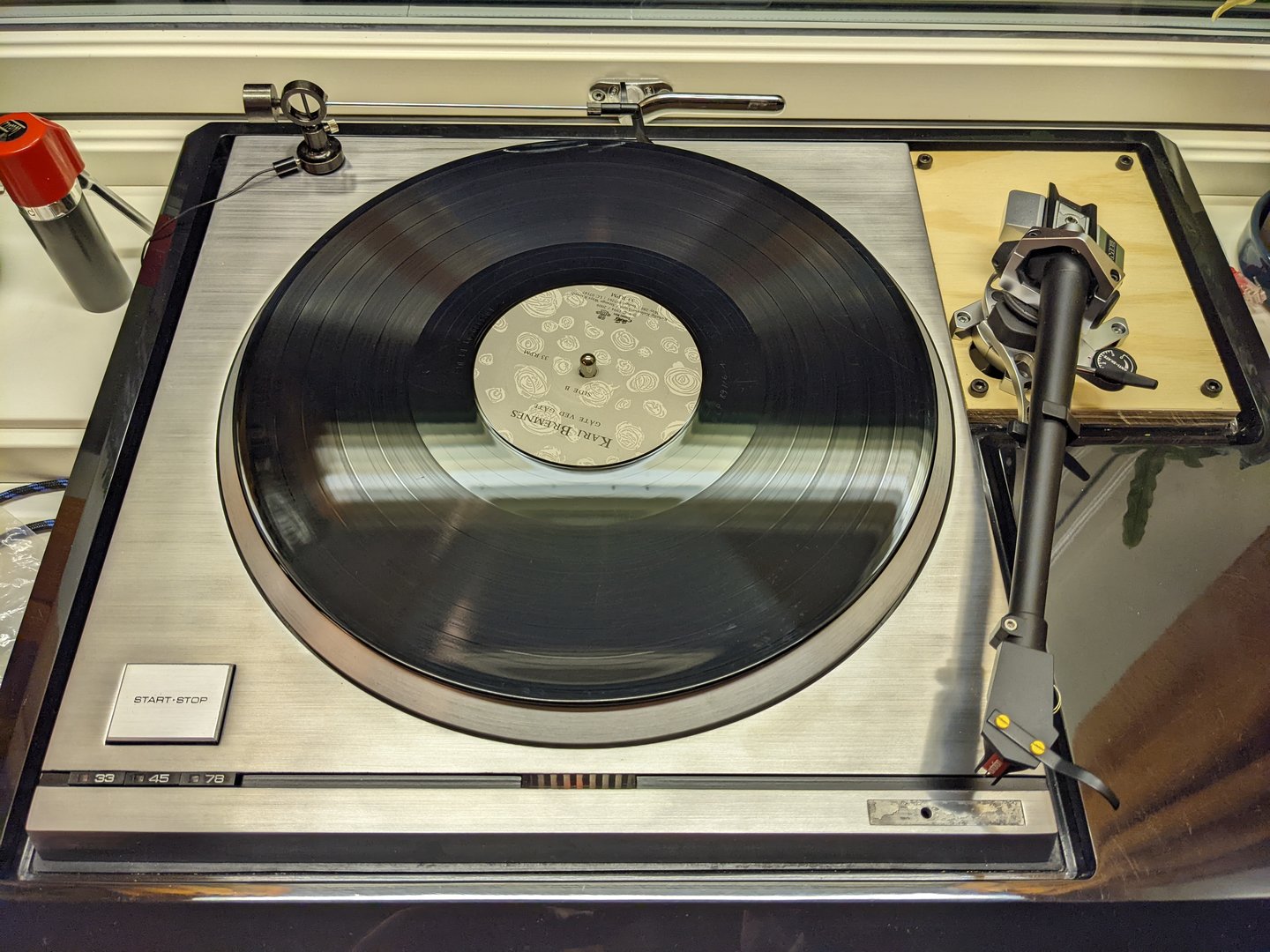

    Det hjelper virkelig med riktig tonearmsgeometri. Selv Ane Bruns Rarities låter bra.
    Må få spikket en ny fjøl til 309. Nå har jeg stjålet V sin plankebit.
