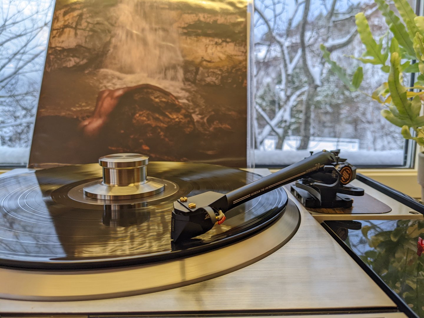

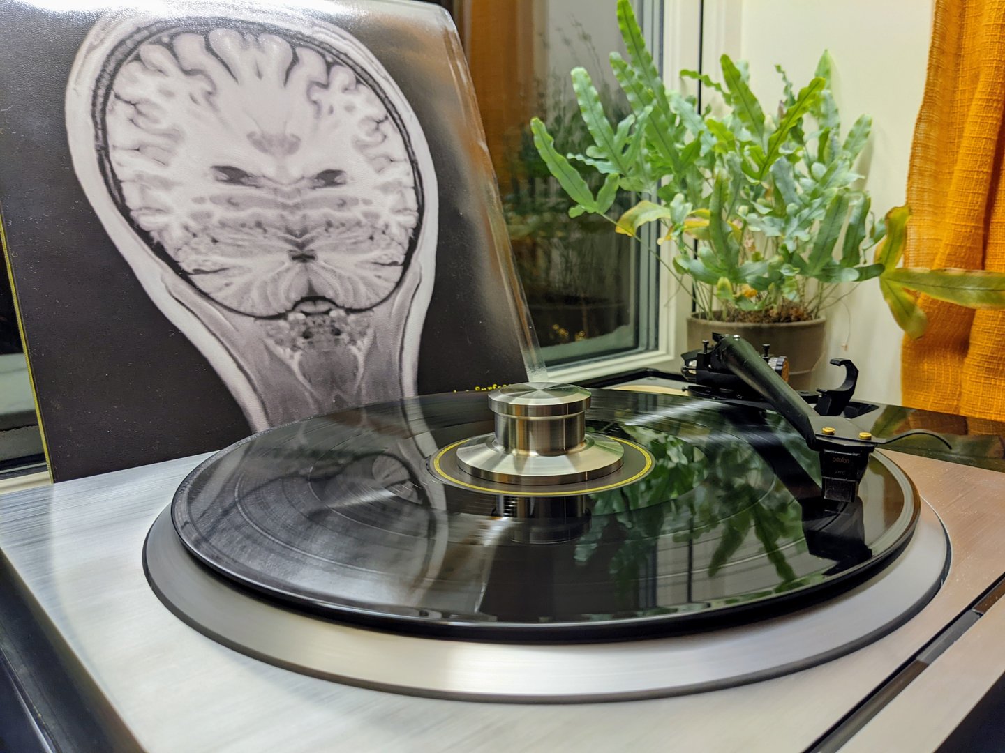

    Lunchmusikk avspilles på naken SCME V med en PU med naken Shibatanål. Passer da godt med naken mann på coveret.
    Jeg vil forøvrig rette en takk til den/de som fant opp armløfteren. Jeg bare hater å senke nåla mot skiva uten mekanisk hjelp.

    Skikkelig sånn mindfuck det bildet der, ser ut som pickupen tipper skrått utover så det står etter.
    Sikkert noe med vinklene som gjør det. 🙄
    Ser jo av andre bilder at det ikke er sånn, men noen av vinklene tuller med hjernen min. Skylder på korona 😁😁

    Takk, det er hyggelig å lese.
    Jepp, pickupen ser ikke helt bra ut fra den vinkelen men heldigvis er det ikke så ille som det ser ut til å være på bildet. Liker SCME V, men svært upraktisk at azimuth ikke kan justeres uten å bruke skiver og annet rusk. 309 er i så måte mer praktisk.

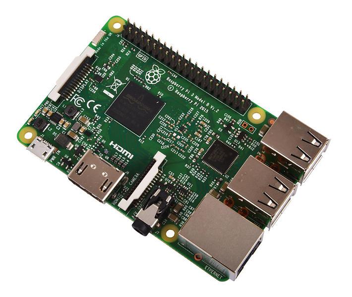

    Jeg gjorde generaltabben og sammenlignet med strømming fra Roon med romkorreksjon. Ikke uventet låt Roon best. Strengt tatt er det en urettferdig sammenligning da armen ikke har antiskating og armgeometrien ikke er perfekt. Uansett, jeg skulle så gjerne hatt litt mer romkorreksjon i livet mitt, derfor er følgende bestilt:
    HiFiBerry Digi+ I/O med toslink og spdif inn/ut.
    Dette skal kobles til en Rapsberry Pi 3B.
    RPi med hatt skal forhåpentligvis kunne kjøre Entrypoints utvidelse for Roon og strømme platespillersignalet som en lossless radiostasjon i Roon og dermed få tilgang til romkorreksjon.
    Det finnes et par bakdeler med planen, blant annet at det er ca 7 sekunder forsinkelse fra nåla treffer plata til sprakingen når høyttalerne. Det blir ingen scratching i heimen altså. Videre støttes kun 16/44, så hva som skjer når jeg prøver å kjøre inn 24/48, som er laveste oppløsning fra lundefuglen, vites ei. En nedsampling må vel til, om RPIen kan gjøre det og kjøre utvidelsen samtidig vites ei. Regnekraft bør det være nok av men om det er praktisk mulig vet jeg ikke. Sist, men ikke minst, det er ca 15 år siden jeg har satt pølsefingrene i noe som likner på Linux og kommandolinje. Det blir nok den verste bøygen å komme over.

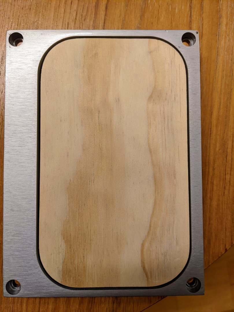

    Prosjekt armbord fortsetter.
    Lettere optimistisk plassering av malen, håper det funker i praksis. Beklager støv på protractoren, lover å skjerpe meg.
    Hullsag fra Biltema funker så der. Litt romslig hull for å kunne justere for klønethet og optimistisk plassering av mal.
    Så vil det funke i praksis?
    Det kommer an på hva du definerer som å funke. Pivot to spindle funker, men da er protractoren helt off. For å få protractoren til å stemme ser det nå slik ut.
    Jepp, dere ser riktig, jeg får ikke festet armen i forkant da festet må ligge oppå aluminiumsrammen. Det jeg trenger er altså et armbord uten aluramme. Jeg har sammenlignet med korrekt pivot to spindle og rett plassering i følge protractor, og protractoren gir minst IGD.
    Nytt armbord må altså til. Det får bli en annen dag, husarbeidet venter.

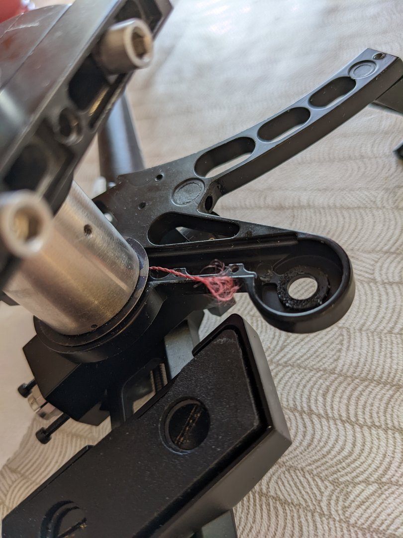

    Jeg fikk forresten løst opp superlimknuten på antiskatetråden med en real dose aceton tidligere i dag. Eneste minuset er at enden på tråden ser ut som håret til en sliten puddelrocker.
