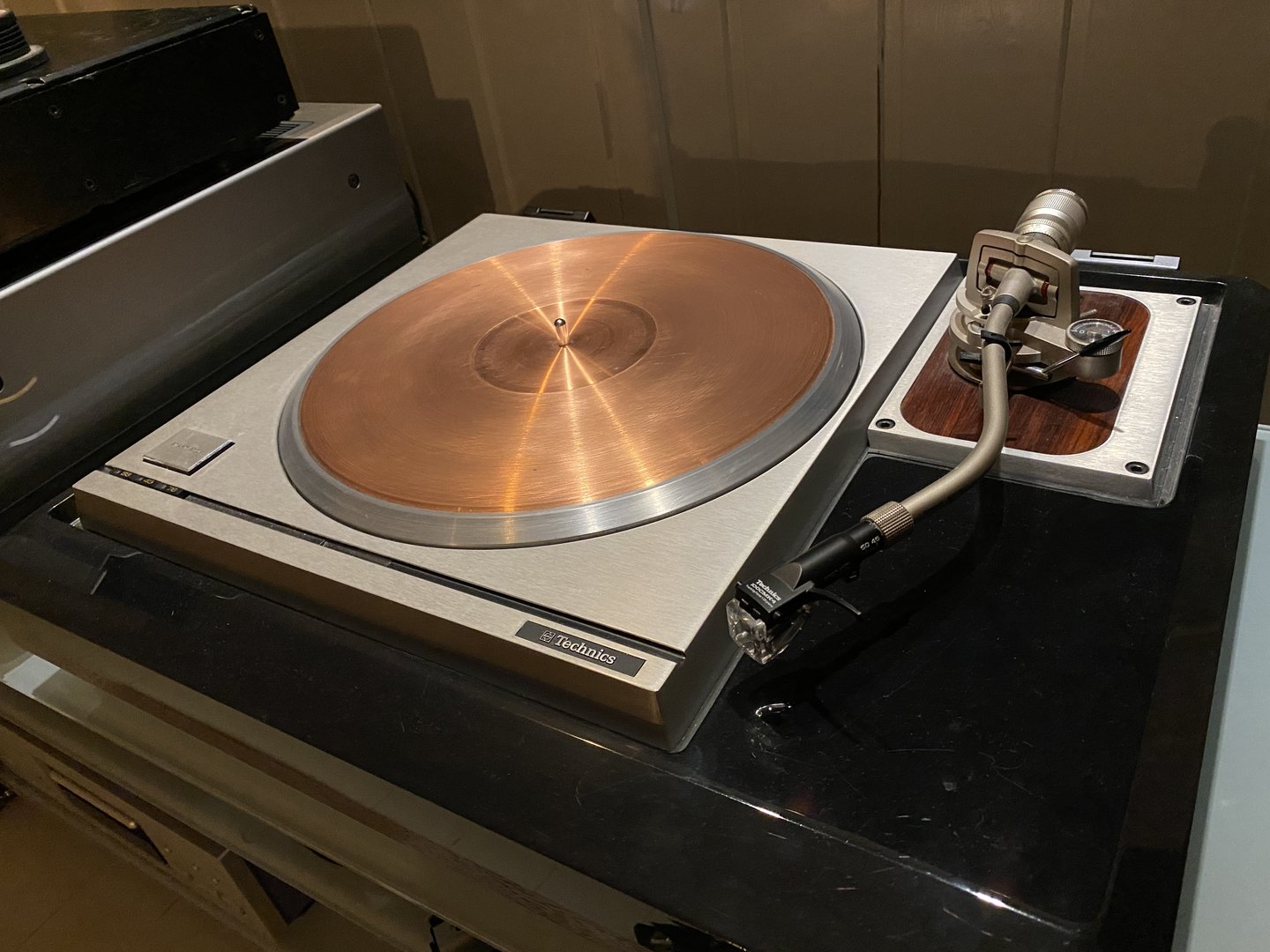

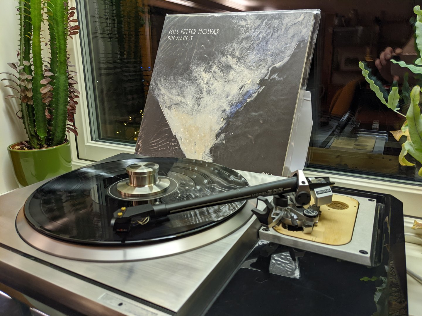

    Hei ragwo! Jeg har en Technics sl1000 mk 2 jeg og. Kort spørsmål, hvordan fant du ut at armen din trenger service? Min ser ut til å flyte fint både horisontalt og vertikalt men som skeptiker jeg er så er det vel alltid rom for forbedring?

    Hei ragwo! Jeg har en Technics sl1000 mk 2 jeg og. Kort spørsmål, hvordan fant du ut at armen din trenger service? Min ser ut til å flyte fint både horisontalt og vertikalt men som skeptiker jeg er så er det vel alltid rom for forbedring? Vis vedlegget 782924
    Antiskatingen var helt på jordet og armen fløt ikke som den skulle. Er det en EPA-100 mk2 du har?

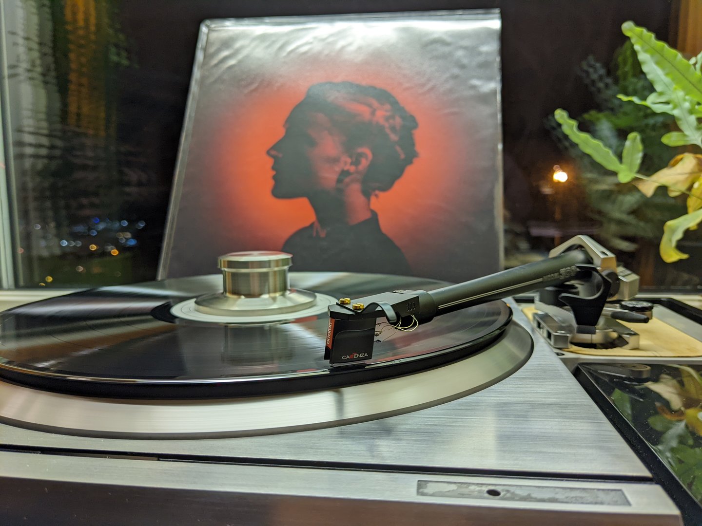

    Agnes Obel funker svært bra for å finne roen etter kveldsvakt på isolat.
    Ja, jeg lover jeg skal lime på Technicsmerket snart, må bare demontere og polere drivverket først. Ser også at plinthet trenger seg en shining. @TT. Du får jo alt til å glitre og bli som nytt, noen tips bortsett fra å vaske fingrene etter jeg har spist ostepop, før jeg håndterer plater og spiller?

    @jan_eriks
    Fantastisk fin spiller du har, og det pickupen i god stand er vel strengt tatt mer sjelden enn EPA 100 mk2. Hvilken bronsetallerken er det du har?

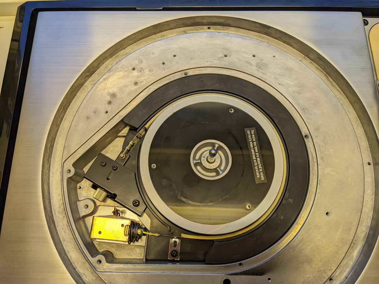

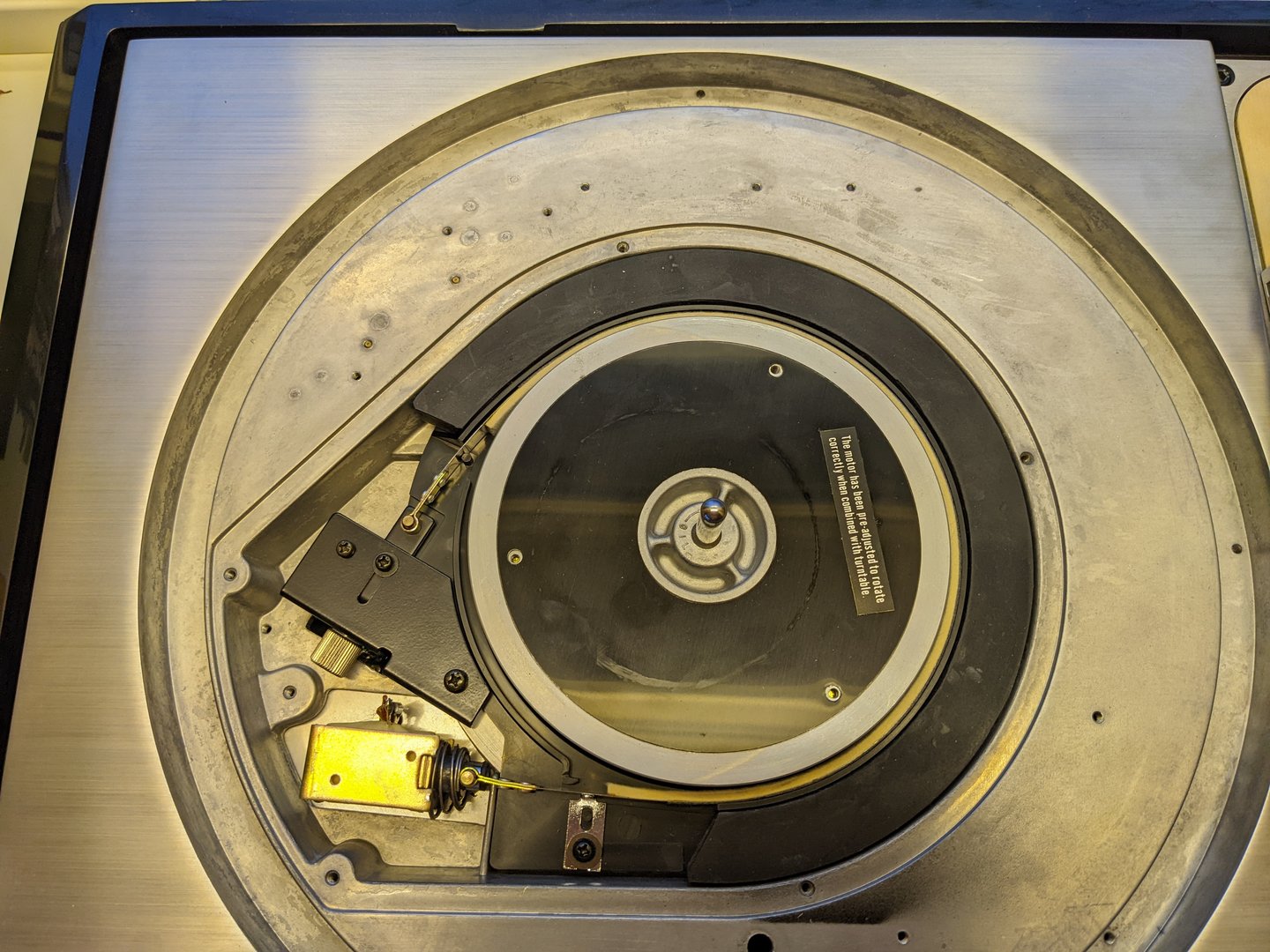

    Nå med bremsebånd!
    Bremsebåndet har vært for tykt og dermed subbet borti tallerkenen uansett justeringer. Quick fix var å fjerne det, og spilleren har vært uten siden den ble satt sammen. Jeg har vært på jakt etter å få låne en båndsliper for å slipe ned bremsebåndet, og selvfølgelig var det @Twsts som var redningen igjen. Båndsliper ble levert på døra i går og nå passer bremsebåndet. Tusen takk skal du ha @Twsts!

    Nå med bremsebånd!
    Vis vedlegget 784236
    Er det ikke elektronisk brems på SP 10?

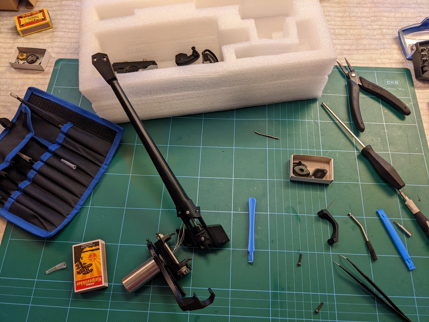

    Har forøvrig startet demonteringen av SCHME V igjen. Må finne grunnen til at den jukser, og tror det er fordi jeg brukte lim på tråden for å holde fjæra på plass. Litt i stuss på hvordan få fjæra til å sitte på tråden uten lim.

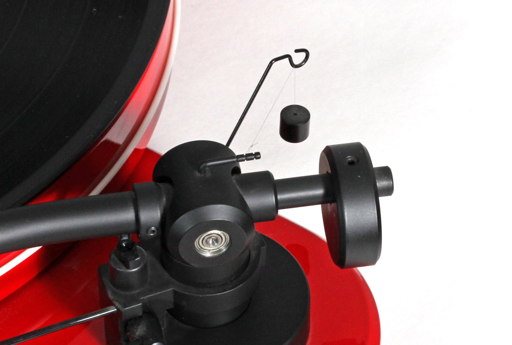

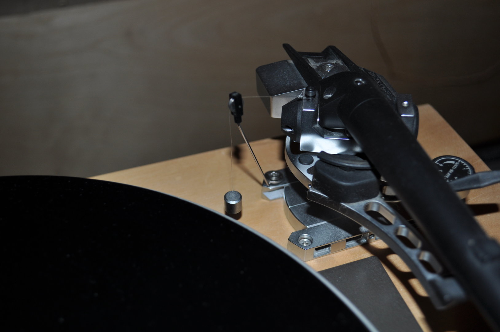

    Jeg hater tonearmskabler. Å lodde på sytråd er jeg ikke laget for, men nå sitter kablene og jeg spiller med lyd! En herpet men tidvis vellydende KB-skive får æren av å være testsubjekt, sammen med 2M Black.
    Det låter fint dette, skulle bare hatt litt mer antiskating. Armen sporer som den skal, nå må jeg bare finne en løsning på antiskatingproblemet.
    T
    TT.

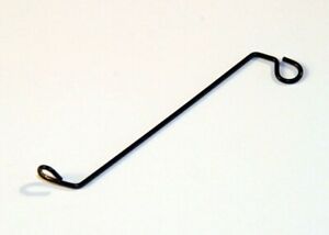

    kan du ikke lage et loddoppheng som enkelte armer har. Lett å fjerne senere. Du har sikker litt fiskesene du som er i Bodø 😂 og en binders, da mangler du kun selve loddet som kan være en blykule + en skrue, så er du i mål
    God idé!
    Fiskesnøre er for turister, her bruker vi kun bunntrål. Skal høre med noen på Hurtigruten om de har litt snøre til overs.

    @TT.
    Kom på at jeg har sett dette tweaket før. Virkelig godt tips hvis det ikke funker med fjær. Takker!
    T
    TT.
    @TT.
    Kom på at jeg har sett denne tweaken før. Virkelig godt tips hvis det ikke funker med fjær. Takker!
    Vis vedlegget 784355
    Jeg er ikke så dum som jeg ser ut!
