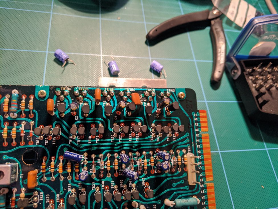

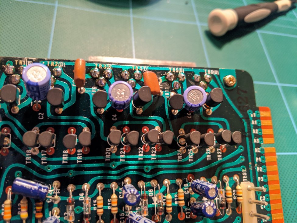

    En litt sliten mikrobryter til start/stop-knappen lager litt trøbbel i paradis. Den virker nå kun av og til, og det er duger ikke. Derfor løp jeg til den trygge shoppinghavn igjen og kjøpte to stykk av det som i følge interweben er rett bryter; Omron SS-5D. I samme slengen kjøpte jeg noen kondiser for å erstatte C2, C4, og C6 på hastighetsprintet. I følge en SP10-guru på diyaudio.com er disse de viktigste kondisene å bytte i drivverket og kan erstattes uten at det trengs justeringer av hastighet i etterkant. En guru på nett kan jo ikke ta feil, så disse skal byttes ASAP. Skal sies at jeg alt har gjort det med det andre drivverket uten komplikasjoner eller bivirkninger av noe slag.
    Aktuelle kondiser for bytte ringet rundt med rødt. De 18 andre blir kanskje byttet hvis jeg får ånden over meg. Da må jeg også lærer meg å bruke et oscilloskop for hastighetsjustering i etterkant. Det er en liten dørstokkmil som jeg ikke helt vet om jeg orker å ta fatt på.

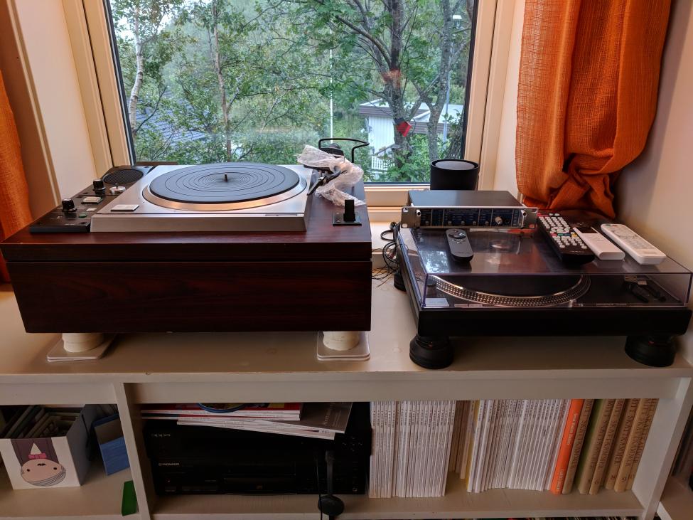

    02.09.18:
    Endelig på plass, er sinnsykt stor sammenlignet med 1210 på stylter. Nå gjenstår bare et par døgn med justeringer før alt er i boks. Vis vedlegget 507306
    Her har spilleren stått urørt fram til nå. Etter mye fundering på en rolig nattevakt har jeg kommet fram til at det trolig bli salg etterhvert. Ved interesse, gi meg en lyd.

    Litt egentid mellom jobb og syke barn er digg. Tiden ble selvfølgelig brukt til hifinerding. Nye, friske kondensatorer til de viktigste kondisene på kontrollkortet ble loddet på plass.
    Klar for bytte etter snart 41 år.
    Klar for nye førti år
    Videre er nå den trøblete mikrobryteren fjernet
    Når ny mikrobryter er montert bør man justere start/stopknappen i følge det store internettet. Det er en liten justeringsskrue under knappepynten/dekselet. En hissig hårføner eller en sedat varmluftspistol fungerer fint for å myke opp middelaldrende dobbeltsidig tape.

    Litt egentid i kveldinga er kjekt. Den trøblete mikrobryteren er nå byttet med en ny. Jeg glemte å ta et bilde av prosessen, her er det ferdige resultatet.
    Så til test av bryter og nye kondiser
    Det virker! Ingen blårøyk, spilleren holder jevn fart og bryteren virker som den skal.
    Drivverket er klart til dyst, nå mangler bare arm, armbord, pickup og strømforsyning.

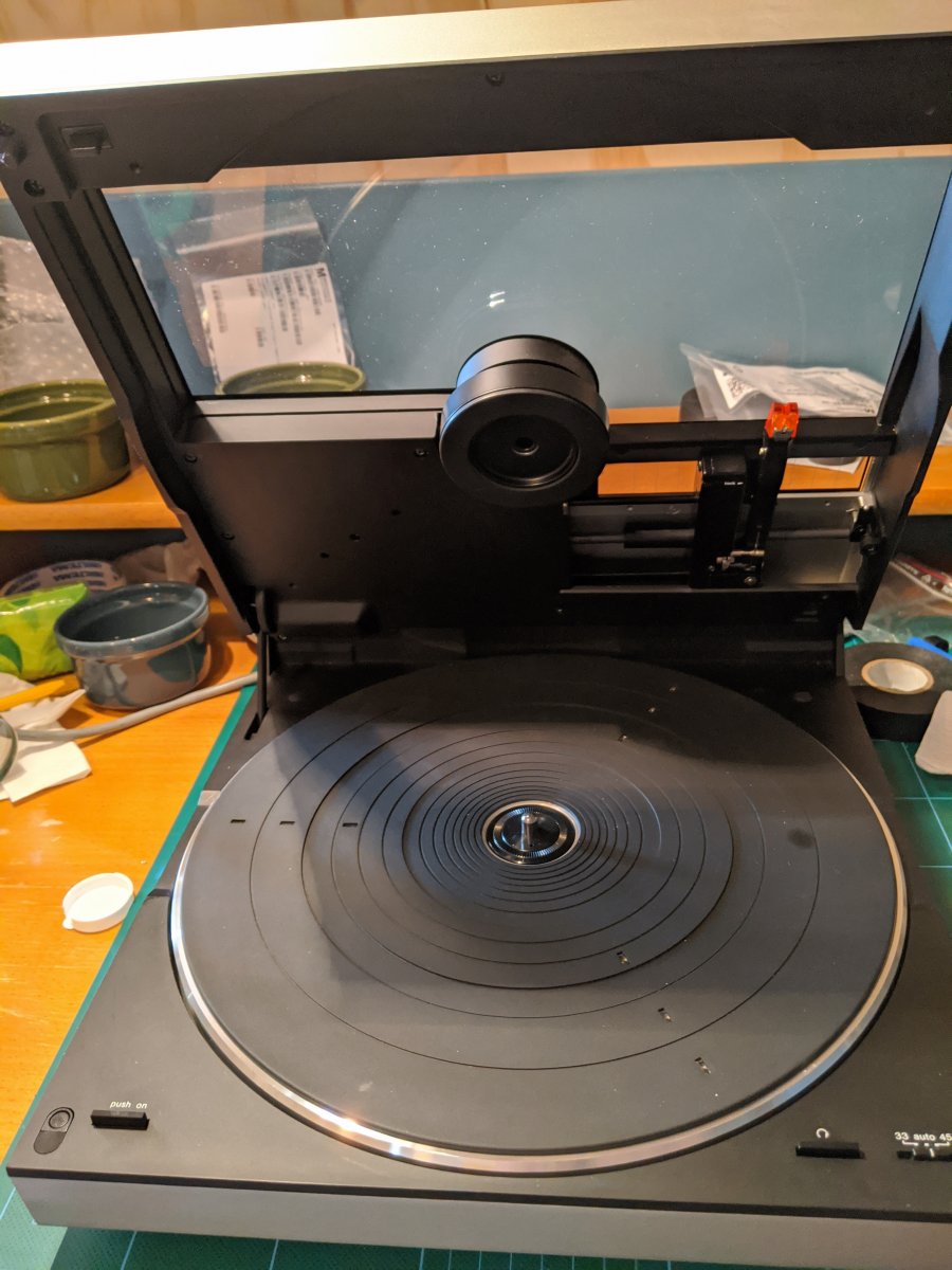

    Nytt prosjekt på gang! Et lite sidespor men likevel moro. Har hatt en pen SL10 liggende i påvente av litt TLC. Armen dropper for fort og trenger litt olje i dempemekanismen. Olje er bestilt og på vei, i samme slengen demonterte jeg spilleren. Ser at noen kondensatorer irrer på beina, så her blir det bytte etterhvert. Moro sideprosjekt.
    Begynner å bli alvorlig med løse skruer da tre platespillere er mer eller mindre plukket fra hverandre. Heldigvis har jeg hverken et godt system for sortering eller fotografisk hukommelse.

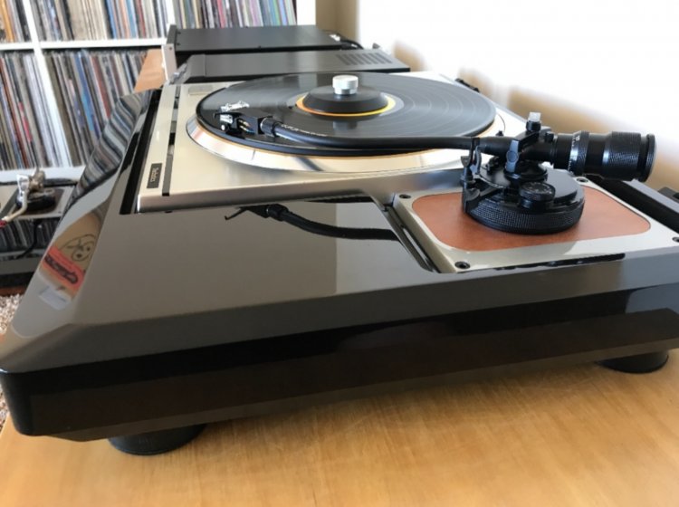

    Dette ramlet forresten ned i postkassen i dag.
    Morsomt å ha, men ikke akkurat en nødvendighet all den tid armen er veldig manuell.
