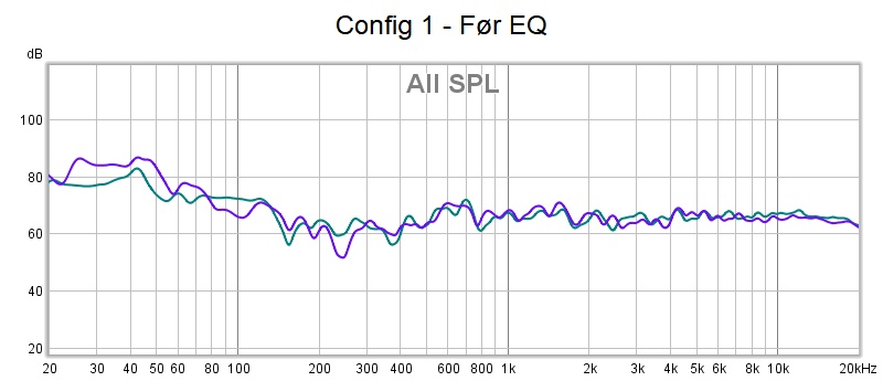

    Herlig med nerding! Sitter i pysjamas og fikler med akkurat det samme etter å ha flyttet litt rundt på møbler. Før og etter EQ i minidsp;

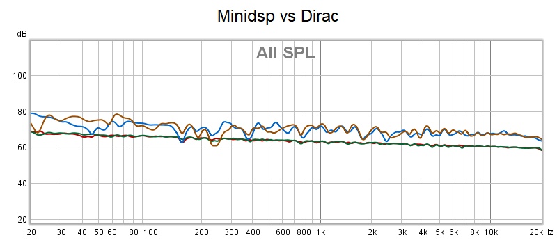

    Edit; Holy smokes, jeg slo på dirac for å se hvor mye bedre det ble etter min eq-runde med minidsp. Ble nesten dårlig :eek:

    Sorry, men man trenger en ekstern form for EQ for at det skal bli veldig bra selv med Kii. Største problemet er i bassen, hvor man ikke får gjort noe med romresonansene med Kii alene.

    Ser at EQ rydder opp mye som ikke høyttalerne greier selv. Regner med at det låter fortreffelig hos deg med en slik kurve!
    Jeg har nok en del unoter i bunn som med fordel kan korrigeres. Satser på at Roon kan fikse biffen bare jeg får tatt målinger. Da rommet er arbeidsrom, stue, sofakrok og lekerom i ett er det ikke store akustiske tiltak jeg får gjort. Tykt teppe, gigantisk sofa og EQ får fikse biffen. Sitter nå og sammenligner lyden fra kablet Chromecast Audio og Sonore MicroRendu med Sbooster PSU. Umiddelbart kan jeg si at utgangsvolumet er noe høyere på CC Audio, noe som gjør sammenligningen umulig uten nivåjustering. Er det en annen måte å gjøre det på enn å lage presets med Control? Har ikke funnet nivåjustering pr inngang. Lite øyeblikksbilde av rotet.

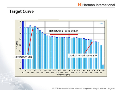

    Ellers vil jeg bare nevne at en helt flat respons målt i lytteposisjon vil oppleves som lys/skarp og ikke nøytralt. Man bør tilte responsen til å ha en noenlunde flat, men fallende respons fra 20-20 000 hz.
    Kanskje et sted mellom 3-6 dB fall er fornuftig å begynne med?
