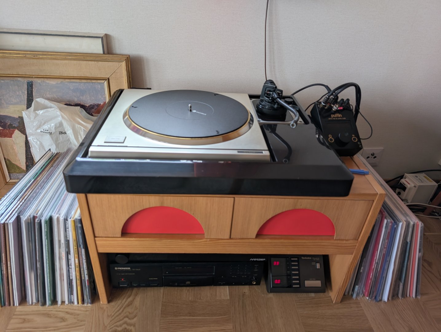

    Jepp, så mye gleder jeg meg at jeg bryter ut i musikal. Lover å prøve og holde det innabords neste gang. Som dere ser er det ikke store pakken, men som jeg har fått høre siden min første kjæreste; oi, den var liten det er ikke størrelsen som teller.

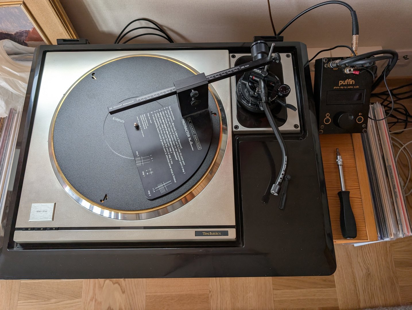

    Her kommer sagaen om dinosauren fra Japan:
    Og det skjedde i de dager at det gikk ut et bud fra keiser Augustus at all verden skulle skrives inn i manntall. Dette var den første innskrivning, i den tid Kvirinius var landshøvding i Syria. Og alle gikk for å la seg innskrive, hver til sin by. Også Josef dro opp fra Galilea, fra byen Nasaret, til Judea, til Davids by, som heter Betlehem, fordi han var av Davids hus og ætt, for å la seg innskrive sammen med Maria, sin forlovede, som var med barn.
    Spol så ca 2024 år framover og se for dere en lettere frustrert ragwo som har gått seg fast i en ødelagt SP-10MK3, kjøpt fra solen rike på nattevakt.
    Liten oppfriskning må til:
    Som dere ser var jeg en skikkelig MK3-novise som trodde at det holdt med et oscilloskop og et multimeter for å få orden på treskeverket. Så feil kunne jeg ta.

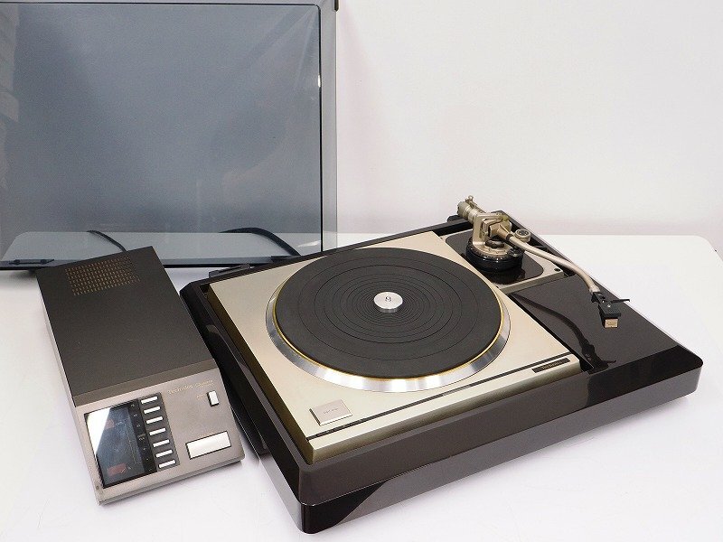

    Syk av misunnelse på Kong Technics @Twsts og hans strøkne SL-1000MK3, inntok jeg internett og fant dette smykket i solens rike.
    Er den ikke vakker?
    Eneste aberet var at strømforsyningen ikke lot seg slå på. Det burde få alarmklokkene til å kime hos alle, men hos en gnier som meg så jeg muligheten for en easy fix selv uten å være i nærheten av å få liv i det første bomkjøpet. Å spare seg til fant var et uttrykk jeg burde ha kjennskap til etter x antall sumpspillere fra Indonesia, men jeg er kronisk tungnem og lærer aldri. Første hint om at dette var en hønsetann ser dere her i bildene fra annonsen:
    Ser dere det ikke? Det gjorde ikke jeg heller i min iver etter å gjøre et kupp. Ting som ikke stemmer er følgende:
    Innfestingen til tallerkenen er ikke lik andre MK3, og tallerkenen er lakkert.
    Spindelen er også ulik.
    Slikt bet jeg meg ikke merke i, og en heftig budrunde senere sto dette i gangen.
    Fortsettelse følger!

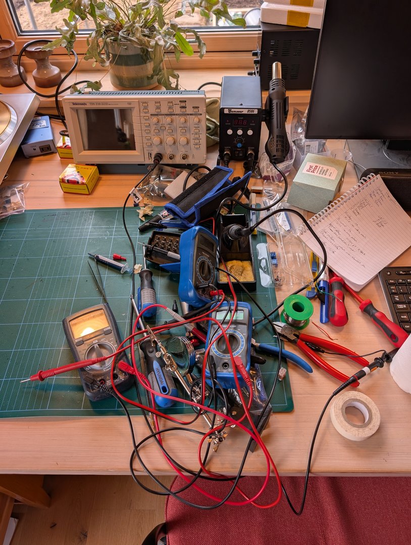

    Det nærmer seg!
    Hvis noen lurer på hvorfor det henger ut masse løse ledninger med wago i enden, kommer jeg tilbake til det i dinosagaen del to. Hvordan jeg skal få stappet spaghettien med wago og det hele inni er alt overfylt kabinett vites ei. Det som er helt sikkert er at det ikke blir elegant.

    Eg har fullstendig mista fråden, øh, tråden. Kanskje på grunn av alle wago-koplingane.
    Den skoønskja med science fiction-konsoll frampå (ja, eg elskar 1980-tals futurisme), det er både logikk for motorstyring og straumforsyning? Og no har du erstatta ca. alle aktive komponentar på printkorta for motorstyringa, og så bytta straumforsyning? :unsure:
    Det hadde ikkje vore lettare om du rett og slett reimplementerte heile motorstyringa i Arduino eller noko?

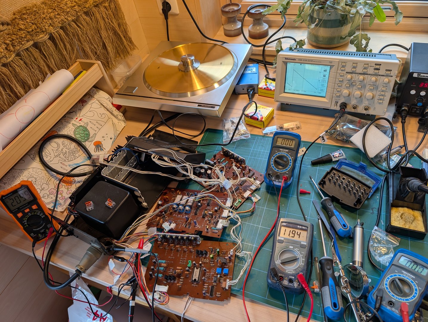

    Der kom Murphy på besøk! Begynner å bli nesten to dager siden sist, så det var på tide.
    Så langt kom jeg før strømforsyningen var uten strøm. Jeg fikk nesten startet på justering av pickupen.
    Hva har kjellerokkupanten stelt i stand nå?

    De skarpsindige husker kanskje fra første del av dinosagaen at den ble solgt med en strømforsyning som ikke lot seg slå på, og jeg satset på at det var en quick fix. Det var en quick fix, av/på-knappen var ødelagt. Selvgjort er velgjort, så jeg åpnet bryteren; renset, smurte opp og satt på plass deler som hadde løsnet. Jeg kan ikke ha gjort en spesielt god jobb, da den har blitt trykket inn maks 20 ganger etter min fiks, før den døde igjen. Løsningen ble deleplukking fra transistorspiseren. Denne har jeg ikke besudlet, så den funker:
    Da er dinoen på beina igjen, og jeg har en ny del på handlelisten.

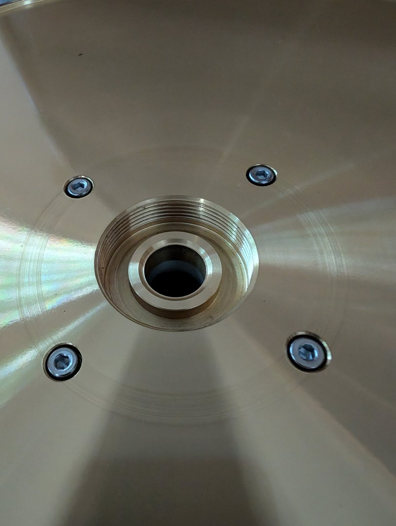

    Det meste nytes best i små porsjoner, derfor demonteres alt av tekniske duppeditter etter ankomst.
    Her ser dere forskjellen på dinospindelen og vanlig spindel. Dinoen først:
    Tallerken neste, dino fortsatt først.
    Merkelig festeanordning på dinosauren, og selvfølgelig fulgte ikke strammemutteren med. Den må være svakt kon med utvendige gjenger, så ikke akkurat hyllevare. Mulig 3D-printeprosjekt for noen som kan slikt? Regner med at å få dreid en slik koster mer enn det smaker. Spindelen er dog den samme på begge spillerne, men senterhullet på dinoen er smalere. Jeg har en ekstra vanlig tallerken, så kan være en mulighet å få dreid ny festeanordning til spindelen og bruke den andre tallerkenen.
    Siste; bilde av noe som tilsynelatende er en ubrukt thrustpad, med andre ord en sparsomt brukt spiller.

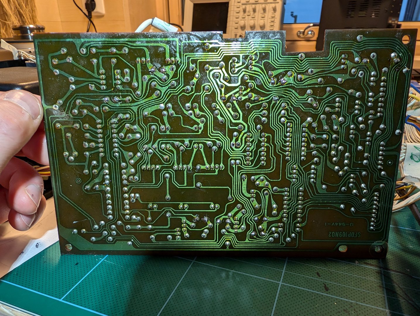

    Dinoelektronikken viste seg å være noe annerledes sammenlignet med normalspillerne. Alle printkort virker å være forskjellige, i støree og mindre grad. Spesielt control circuit PCB er helt annerledes, og enklere.
    Først dinoasauren, så normalen.
    Det ser rett og slett ut som et prototypeprint med forenklede kretser. Det vises enda tydeligere fra toppen.
    Bedre bilde kommer, fant ikke annet i arkivet.
    I servicemanualen står det at man skal måle på diverse pinner på kontakt CN206. Jeg lette og lette og lette på dinoen, og lurte på om jeg var blitt akutt blind og lettere sprø, helt til jeg tok en titt på den andre PSUen.
    CN206 i rødt
    Dinospilleren mangler tydeligvis testporten.
    Derfor måtte jeg ta den tungvinte omveien og sammenligne printbanene og lodde på kabler der de forskjellige pinnene på testporten skulle vært. Derav fargespaghettien med wagoendinger.
    Bremsesystemet er også enklere på dinoen, den har bare et enkelt bremsebånd, likt MK2, mens produksjonsmodellen har doble mekaniske bremser.
    Det var den lange historien i lengre trekk; jeg er altså den heldige vinneren av en preproduksjonsmodell/prototype av SP-10MK3, en hønsetann med andre ord. Veldig kult, men tidvis litt upraktisk.

    Får du skjema bedre til å stemme mot mk2? Kanskje med ny layout, men at kretsene kan ha mer likhet med forrige generasjon?
