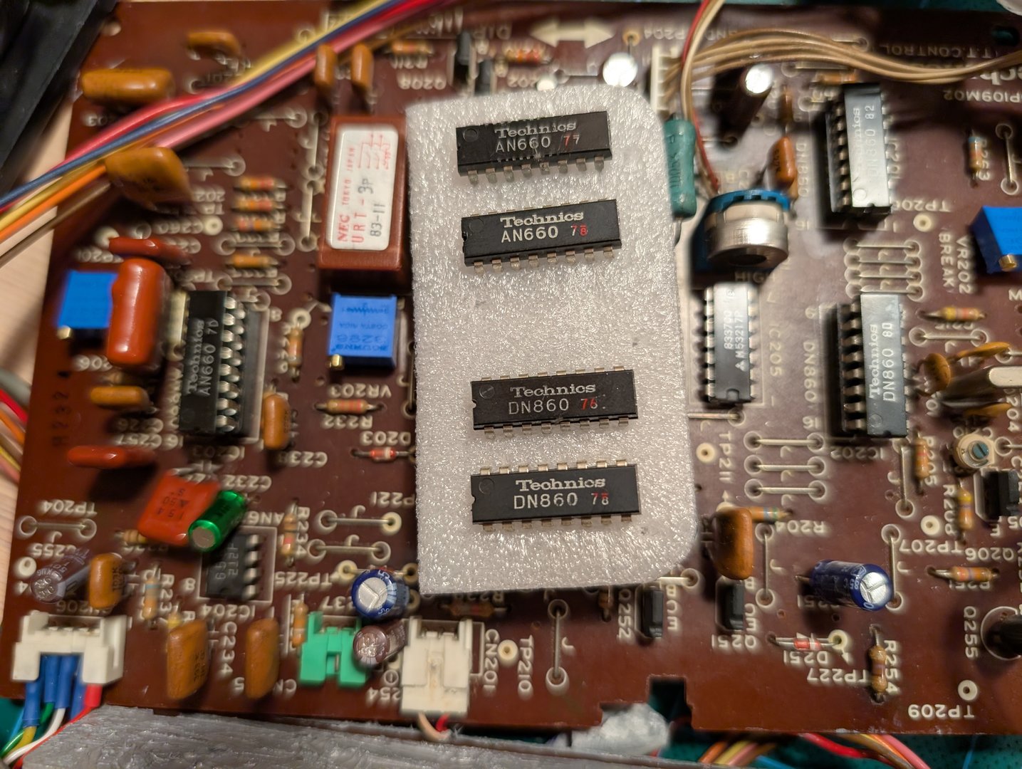

    Oppildnet av @Tweedjakke sin kommentar i elbiltråden gjøv jeg løs på evighetsprosjektet. Her skulle ICer byttes!
    Gammeltraveren til venstre unghingsten til høyre. Morsom bokeheffekt, telefonen fikk et raptus.
    Installert!
    Må innrømme at jeg har jukset litt, jeg har rullert på ICene før, så sokkel var alt montert.
    Så hvordan funker det? Joda, spilleren gikk som en klokke helt til jeg skiftet hastighet, så alt som før. Gammeltraveren er dermed friskmeldt, og jeg har en supernøyaktig klokke til den dagen spilleren skulle finne det for godt å funke.
