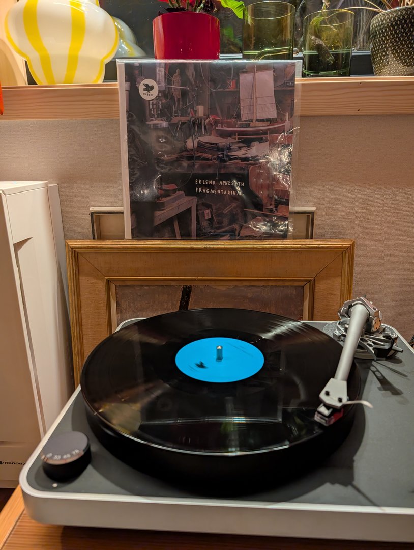

Med dine ord friskt i minnet plukket jeg fram en haug uspilt vinyl, åpnet en øl og sveivet i gang strikkmonsteret.Kjenner følelsen, har etterhvert oppdaget at det er bare å stupe uti det uten å dvele for mye.
