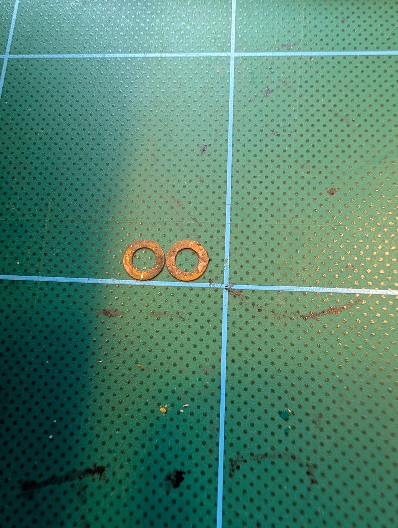

    Jeg fant, jeg fant!
    Ved finjustering av den andre spilleren ble disse to til overs, noe som passet veldig bra. Dette er skiver på 0,2mm, akkurat hva som trengtes til den andre.

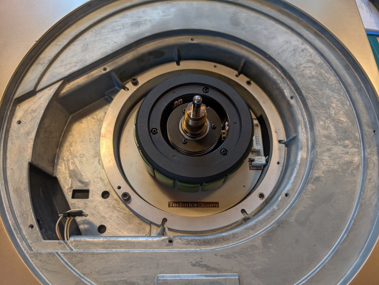

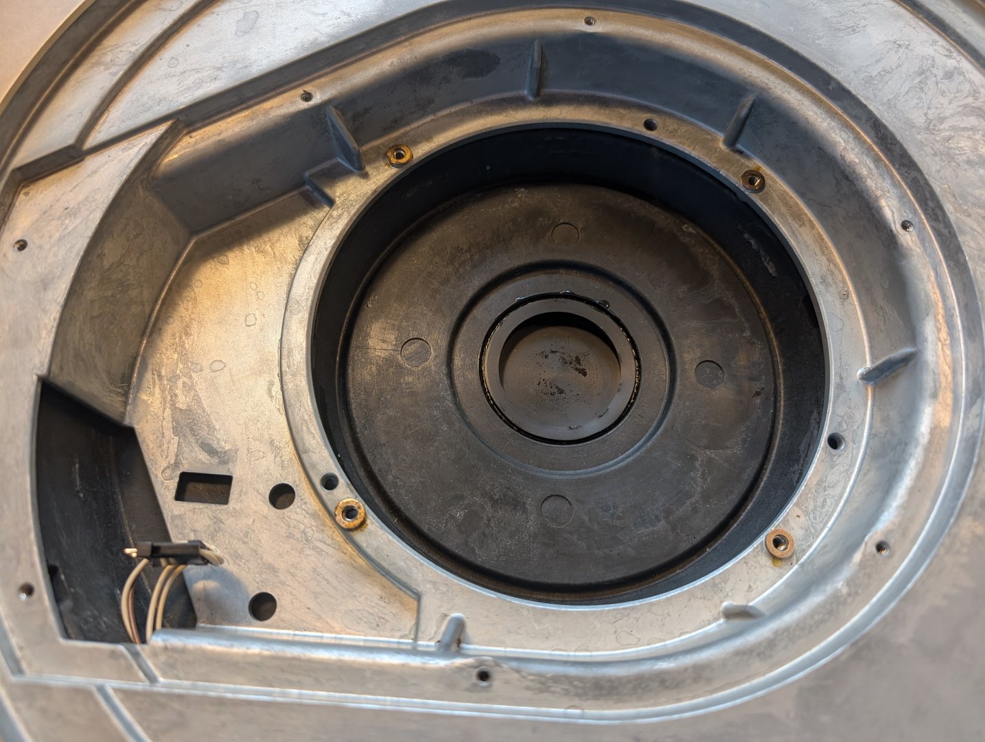

    Demontering, igjen. Blir sannsynligvis ikke siste gang. Genialt enkel innfesting av overkomplisert bremseanordning, fire skruer, en plugg og alt er ute.

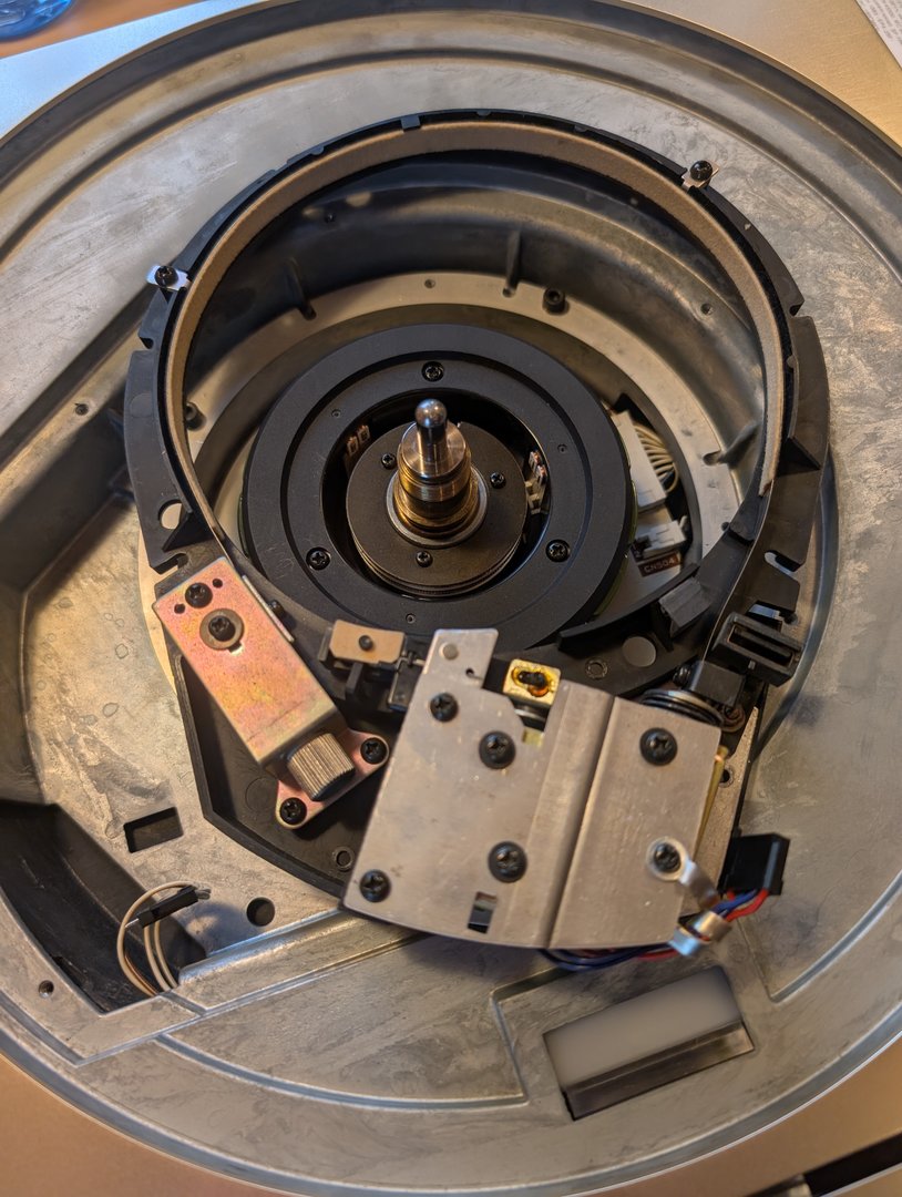

    Nakenbilde av motor, nesten klar for justering.

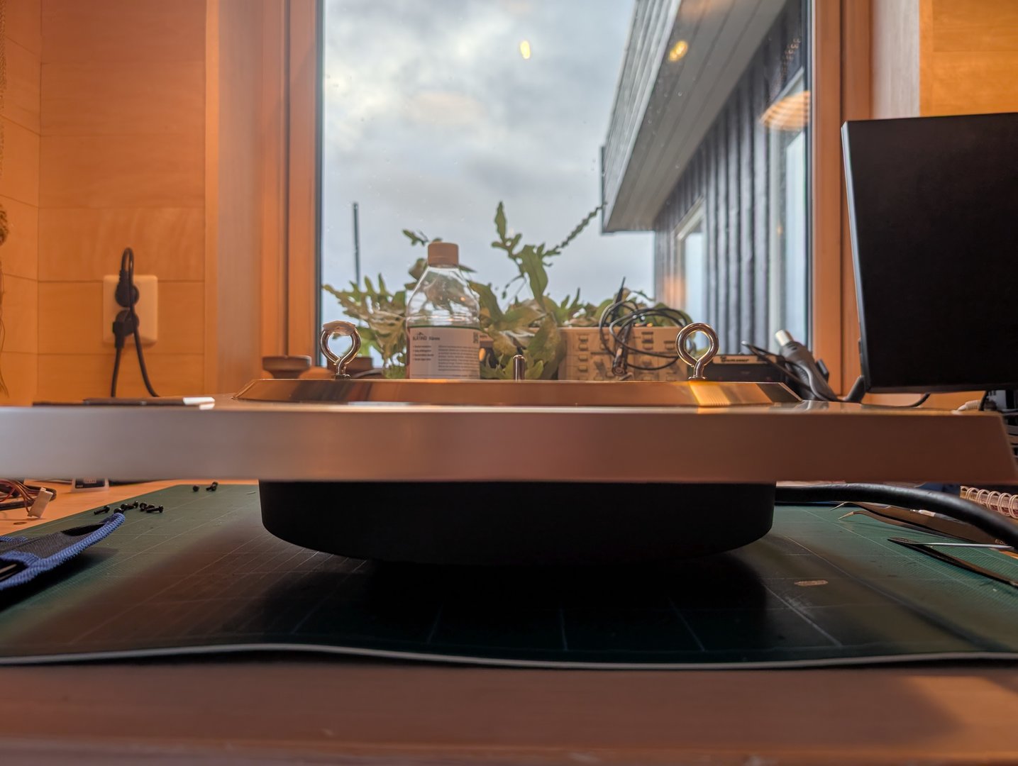

    The devil is in the details. Skiver på plass.
    Endelig i vater nok til at OCDen min stilner!
    Heldigvis har jeg skiver nok på vei fra Kina til et titalls platespillere, viktig med et lite delelager.

    Jeg fant, jeg fant!
    Vis vedlegget 1096585
    Vis vedlegget 1096586
    Nakenbilde av motor, nesten kla for justering.
    Vis vedlegget 1096587
    Vis vedlegget 1096588
    Vis vedlegget 1096589

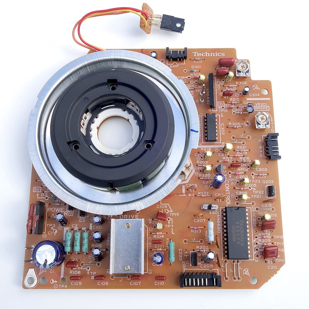

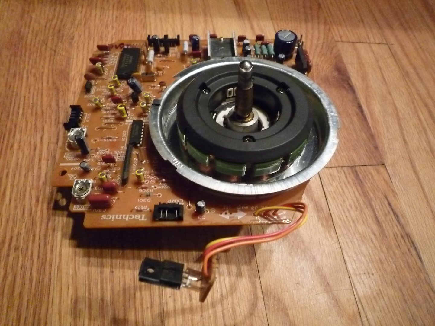

    Her er synderen til høyre i bildet. Liten, nett og mulig defekt.
    Den delvis skjulte til venstre, er atomknappen, som gjør at transistorer ryker og jeg får grå hår. Den har jeg ikke turt å røre, men sannsynligvis må jeg bortpå den ettersom det meste er litt på skakke nå.

    Dagens nøtt. Middle voltage, som blir justert med det lurvne potmeteret, bygger seg sakte men sikkert opp etter tallerkenen har begynt å snurre. Motoren begynner da å jobbe mot seg selv og vibrerer, selv om hastigheten er stabil
    Jeg har sjekket, og det er ingen dynamo koblet til hverken tallerken eller motor som kan fôre kretsen med strøm. Det må altså være noe annet enn en rouge dynamo som forårsaker dette. Jeg får måle meg bakover i kretsen og lete etter synderen. Når jeg ikke finner feilen og går lei, kan jeg pakke ned hopprennet og fortsette på den andre. Good times!
    ragwo
    Sigbergianer
    02.05.2007
    9.382
    27.568
    Isødet
    46
    Dagens brain fart skal herved avsløres!
    Det der med positivt eller negativt fortegn er litt vanskelig for en ringe sykepleierske. Det er tydeligvis lett å overse et slikt et tegn man sitter fordypet i gammelt el-a fall. For enkelhets skyld har jeg markert det med en rød ring.
    Det som skjer er altså at antall volt kryper sakte men sikkert nedover og spenningsfallet påvirker synkronisering og gange. En strømtyv er altså på ferde! Sannsynligvis er det Murphys gremlin som trenger strøm til stereoanlegget sitt. Så hva er middle voltage sin kilde til strøm? Jo, offset voltage som kommer fra et bein på en IC, AN6562 for de spesielt interesserte, og denne har jeg dessverre ikke i reserve. Heldigvis trenger jeg sannsynligvis ikke å erstatte denne, for den er igjen sammenkoblet med ICen AN640G, som kontrollerer det aller meste på kortet. Her er et bilde av ze big brainz:
    Servicemanualen sier at AN640G skal gi ut 11,5v på pinne 21 med snurrende tallerken, den gir i starten 11,8v og går under 11,5v etter en tid. Det virker ikke å stabilisere seg, men bare synke. Da ingen av transistorene har ordentlig kjøling når kontrollboksen/PSUen er i deler, har jeg ikke turt å la spilleren kjøre i mer enn ca 5 minutter. Greit at jeg fikk en haug transistorer i dag, men jeg har fortsatt ikke alle variantene MK3 bruker. Det jeg derimot har, er et par AN640G til overs. Jeg mangler bare sokler da jeg glemte å bestille disse sist. De er nå på vei fra Mauser, så i løpet av neste uke kan jeg teste IC-bytte. Før jeg erklærer ze big brainz for dement, skal jeg se om jeg klarer å finne dens kilde til strøm. Kan jo hende det er lengre bak i kaoset feilen ligger.
